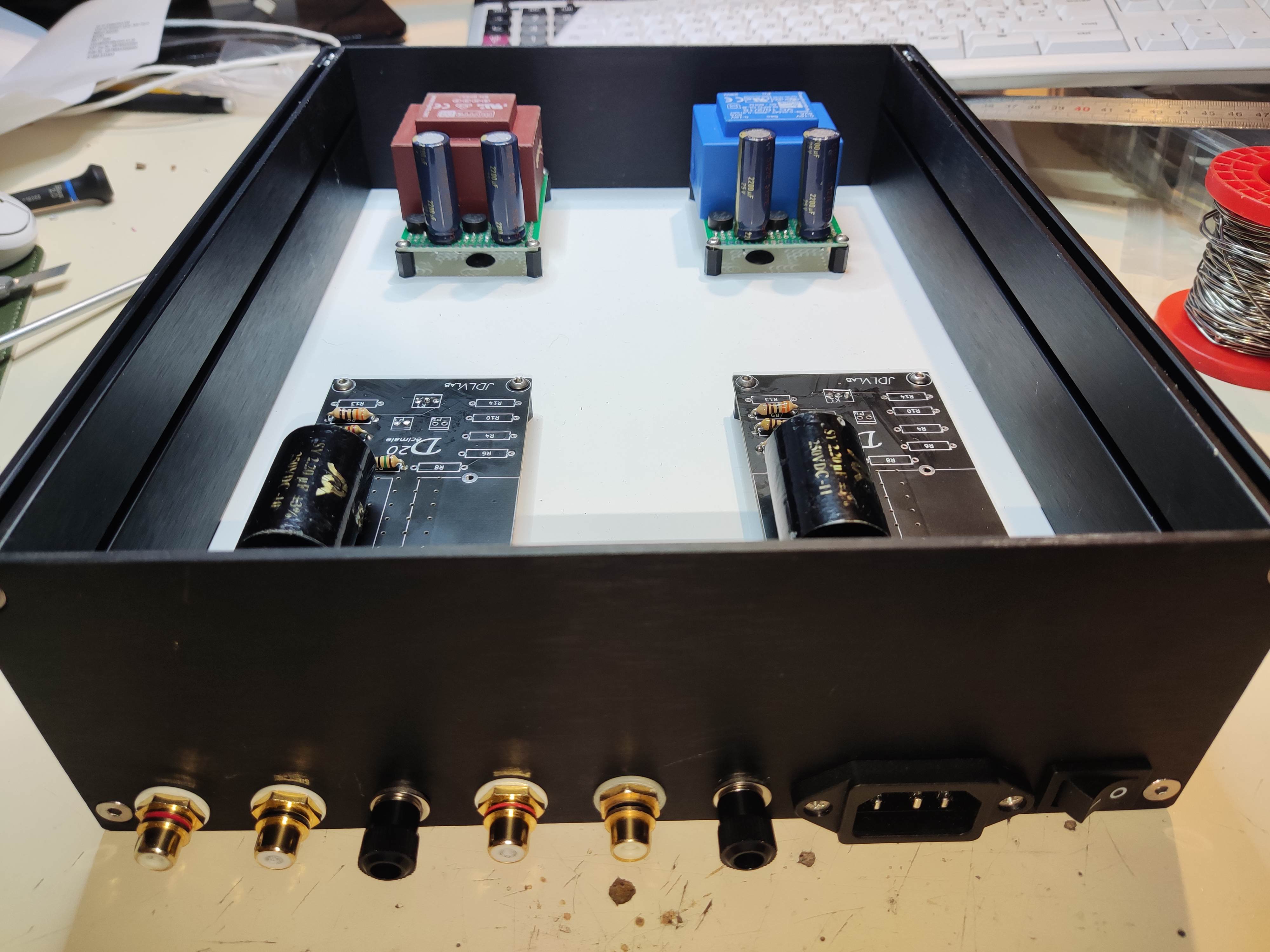

Bonsoir à tous,
Voilà, la mise en boite et le câblage sont terminés.
- Les essais débuteront la semaine prochaine...
Oui-oui, le câblage est bel et bien terminé,

(13/07/2023-20:58:19)Dominique a écrit : Bonsoir à tous,
jolie mise en boite!
Mais quelques interrogations quant à la proximité des transfos et passage du câblage secteur.
L'écoute dira...
