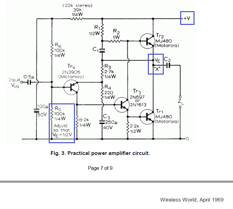

Un petit dessin vaut mieux qu'un long discours. Voici un schéma extrait de l'article sur l'ampli JLH paru dans la revue Wireless World d'avril 1969. On voit qu'il faut régler la résistance R5 pour obtenir au point "X" une tension Ve égale à la moitié de la tension d'alim. Je pense que les amplis ayant la même structure que le JLH (avec condo en sortie) devraient être réglés de la même manière. Je l'ai fait sur mon clone JLH et l'écrêtage en sortie est bien symétrique.
Pour revenir à notre sujet, le clone du Sugden A21, en effet malgré l'écrêtage non symétrique cela ne gêne pas l'utilisation (mon clone fonctionne depuis un an sans pb) mais je pense que l'on devrait pouvoir faire mieux. Si j'ai bien compris, tu as regardé du côté de la R de 470K et cela n'a pas complètement réglé la situation.
J'ai bien envie d'aller voir du côté des résistances de 2.7K et 3.3K (voir repère en jaune) ou de la résistance de 220K dans la base du C2240. Quel est ton avis ?

Effectivement, en réglant le point milieu du JLH à la moitié de l'alim, on a un écrêtage symétrique. Je viens de vérifier, j'avais testé mes cartes avec une alim de laboratoire à 24V puis j'ai monté les cartes en coffret avec une alim de 32V DC sans retoucher le réglage. Je viens de refaire le réglage et là, c'est bon.
Pour le Sugden, oui pourquoi pas retoucher le pont diviseur de tension 3,3K-2,7K.
En fait, c'est pas si simple que ça, il faut tenir compte des 0,8V aux bornes de la 1 ohm en bas à droite et des 0,4V aux bornes de 0,56 ohm (pour un courant de bias de 0,8A).
Tu pourrais essayer dans une première approche de mettre en dérivation de la 3,3K une 33K pour voir ce qui se passe et dans quel sens puis affiner la valeur pour un écrêtage symétrique.
Perso, je ne toucherais pas la 220K mais plutôt la 470K pour changer la valeur du point milieu des deux 39 ohms.
Bon essais  Big Grin

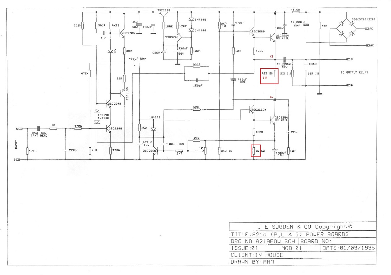

Merci à Didier d'avoir posté le schéma, il est plus lisible que celui que j'avais utilisé (schéma pris sur le site du vendeur du clone). Je vais donc reproduire sur le schéma posté par Didier pour réexposer mon idée, j'espère que ce sera plus lisible.
Par rapport au schéma du JLH, on a ici X1 et X2 au lieu d'un seul point X. J'ai mesuré la tension DC entre X1 et X2 et la différence de tension me fait penser au décalage de symétrie de la tension de sortie (c'est du même ordre de grandeur). D'où mon idée : c'est de symétriser la topologie de l'étage de sortie puis de faire coïncider X1 et X2.
On change la résistance de 0.56 Ohm par 1 Ohm (ou l'inverse) et on déplace la connexion X1 vers X2. En effet, on déplace la contre-réaction mais avec le schéma posté par Didier on voit bien que c'est de 0.56R, est-ce si important? D'ailleurs, à quoi sert cette résistance de 0.56R ?
Avec le réglage de la 470K + cette modif arrivera-t-on à symétriser l'écrêtage en sortie? Y-a-t-il spécialiste de la simulation par ici?
Je vais faire l'essai de mon côté, si l'un de vous a le courage de faire l'essai puis on confronte nos résultats. Ça ne vaut peut-être pas la peine de démonter l'ampli pour ça car il donne déjà satisfaction.
Cdt,
Vince

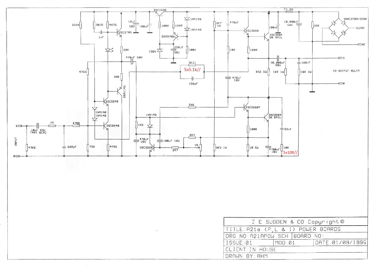

Bonjour Didier,
Je viens de m'apercevoir que dans le schéma que tu as posté il me semble qu'il y ait deux erreurs ? (repérées en rouge).
cdt,
Vince
RE: Mon clone Sugden A21 SE en construction
Bonjour Vince,
Effectivement, le nombre de résistances de même valeur n'est pas repris sur le schéma.  Wink
Voici ce que je propose d'après le PCB :
Didier
