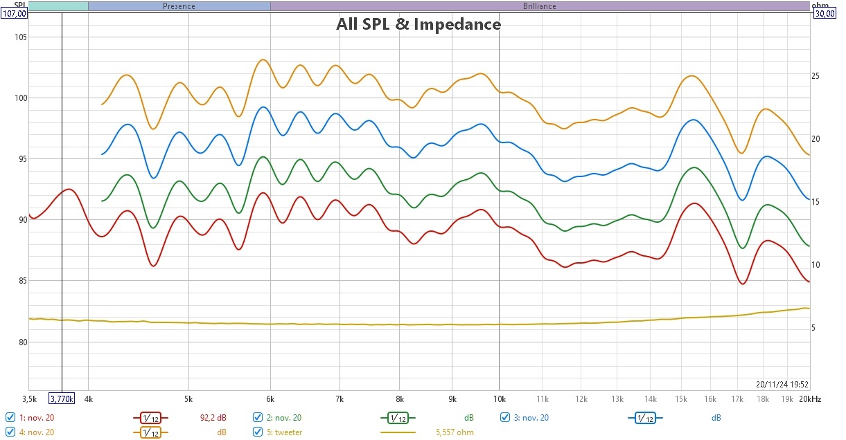

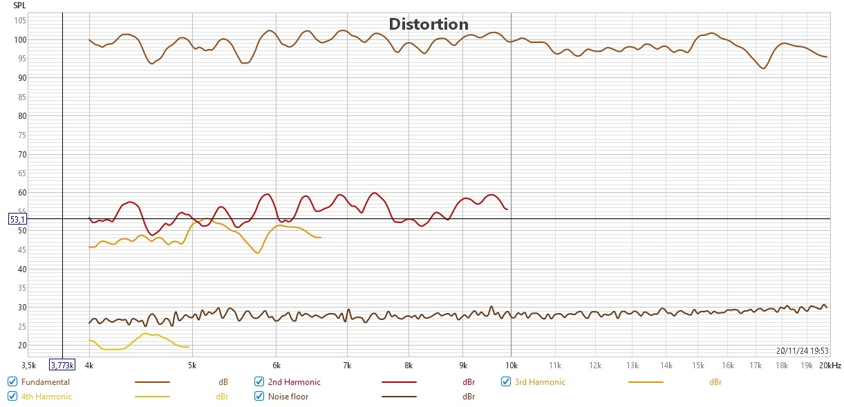

Tweeter std dôme tissus 28 mm, ça fait un moment que je les traine, jamais mesuré !! ils m'ont toujours paru correct à l'oreille.
mesure à 1 m (ECM 8000)
[Image: f56r.jpg]
[Image: g74h.jpg]
Sous 3 Khz, c'est très compliqué passé 80 db, il descend jusqu'à 2 Khz à faible niveau.
100 db/m de 4 Khz à 20 Khz, c'est bien !! l'impédance est presque flat dans cette zone.
Cdt.
