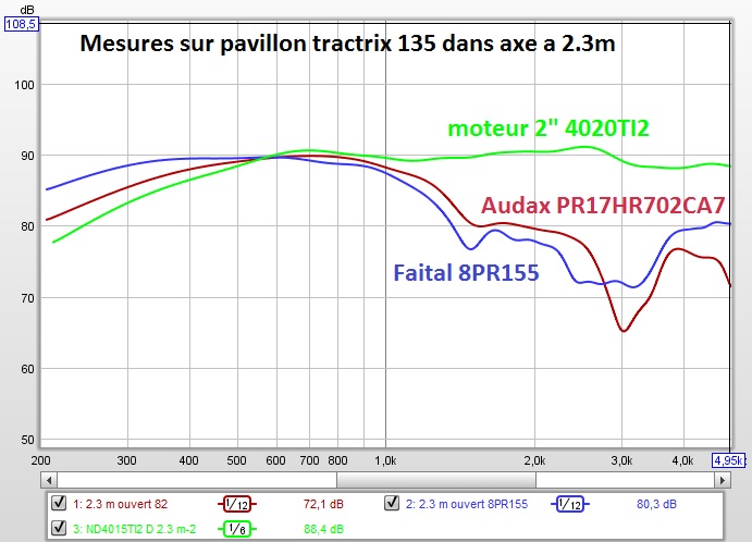

(04/09/2021-23:59:26)Indien29 a écrit : Salut Greg,
C'etait un Audax PR17 ?
JBL a sorti 2 versions de son CMCD, le premier à base de 8 pouces, le 81H sur une base de le 2250 devenu ensuite le 2169H (différential drive, réduction de la compression thermique, carter arrière à refrodisseurs)
Mais aussi le 61H qui serait sur une base de PR17, optimisé avec les même options que le 2169H, servant à la conception du CMCD 61H et sa pièce de phase, qui pour le coup, n'a pas connu un franc succès, il coupe assez vite dans les HF et avait une tenue en puissance faible (bobine de 1,5 pouces, 160W contre les 3" du 81H et 350W...
Le CMCD 61H avait pour seul avantage, une disto plus base qu'une compression 2", une bande à peine plus étendue vers le bas qu'une 2490H, ça faisait double emploi avec de moteur de médium, mais avec moins de rendement et plus de tenue en puissance.
Je ne suis pas étonné de ta conclusion et de ton choix sur un moteur 2", plus large bande, le CMCD 81H lui est interressant car sur un grand pavillon, il peut couvrir 150 à 1,2kHz, avec une disto beaucoup plus basse qu'une 2" à suspension mylar à SPL identique, dont l'extension vers le bas serait obligatoirement coupé à 300Hz.
Bonjour JM,
j’utilisais un autre 17, un B&C 6PEV13 (même genre de médium que l'audax mais avec une ogive, même bande passante). J'ai également acheté des PR17 pour refaire des mesures plus récemment (les suspensions mousse des B&C étant mortes).
Quand je regardes ces mesures dans des conditions idéales (sur tube) des CMCD de JBL je me demande vraiment ce qu'apporte leur pièce de phase.
D'une part a cause des longueurs d'onde en jeu ne la justifiant pas, et d'autre par car sur les mesures ci dessous, tu verras que j'obtiens une bande passante proche dans le haut avec un 17 cm ou un 20 cm chargé par mon pav, sauf qu'il n'y a aucune pièce de phase sur mon montage :
Tu remarqueras également que la 2" utilisée ici n'a pas de mal a descendre sous 500 Hz (et ne reviens pas a la charge stp avec ton histoire de disto, c'est FAUX, il existe des 2" capable de descendre proprement ce n'est pas le problème, j'ai publié je ne sais combien de mesure la dessus) ...
