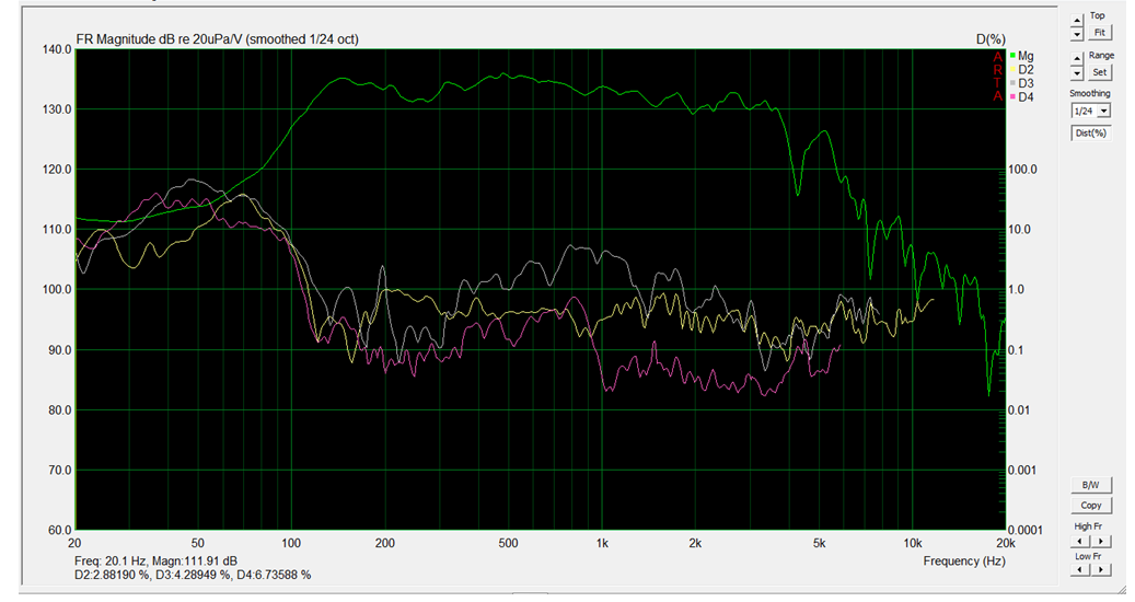

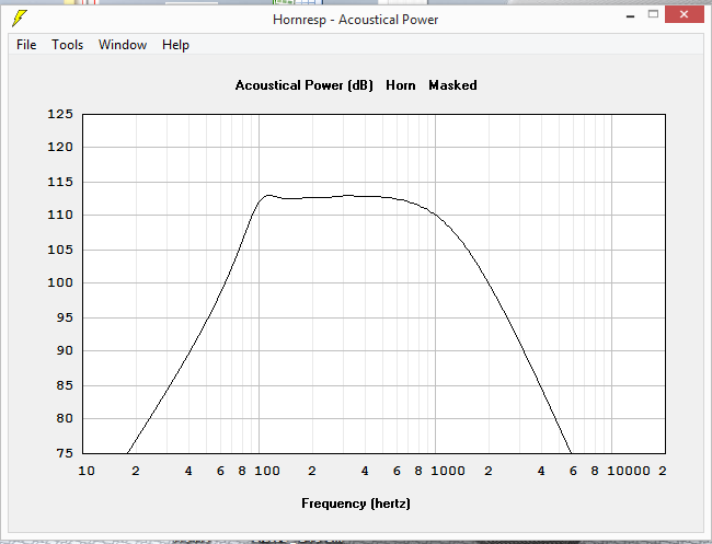

Voici une simul adaptée à mon pav ijmlc ( 125 hz - 435 hz ) sur hornresp ( la gorge carrée fait 18x18 cm2; soit une compression de près de 1,7 ): ( image 1)

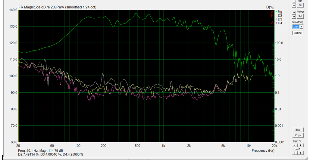

Voici les mesures réelles ( de la première à la deuxième, il y a des ajustements du volume clos et de la hauteur entre la membrane et la pièce de phase ) : ( images 2 et 3). La fréquence haute simulée est multipliée par plus de 5 par rapport à la fréquence haute mesurée !
