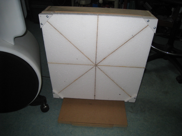

Voici la dernière version.
Le cadre fait exactement la dimension de la membrane 50*50cm et 10cm de largeur.
la membrane est fixée par les angles.
Il n'y a pas de vibration parasite, mais le DATS révèle une résonance vers 50Hz, pas trop marquée.
A l'écoute, c'est très propre et ça descend bien, sans doute mieux que le H-frame et avec un peu plus de niveau.
Il me reste assez de polystyrène pour faire un essai sans les renforts en TUFNOL mais il faut que je sacrifie la membrane? je ferai ça après les mesures.
En tout cas, ça marche le Mini-Infraflex est né !!

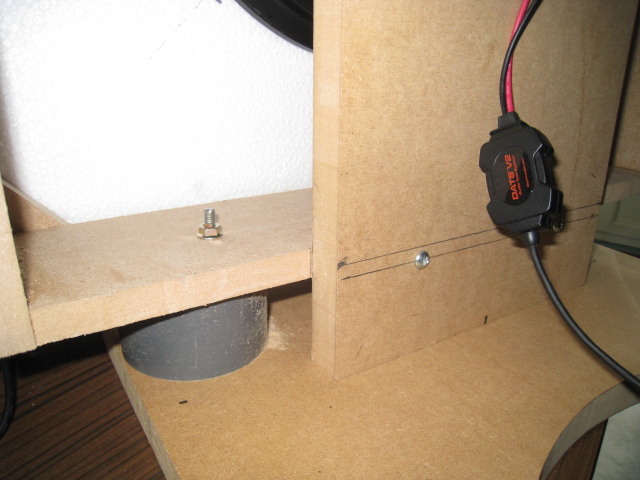

Peut-être mettre un tasseau de chaque côté entre le cadre et le support du HP pour solidariser l'ensemble!

@ JRBlues,
Il faut absorber totalement les vibrations des coins de la plaque, c'est la conclusion que j'ai tirée de mes expériences de ce matin.
Un ressort ne va faire le job, il va seulement les limiter.
Je pense que la première raison pour laquelle ça marche, c'est la pièce de liaison qui est légère (14g après évidement) et néanmoins rigide.
Avec cette pièce, on est assuré que la membrane fonctionnera en piston sur un diamètre supérieur à 25cm, ce qui représente peut être une surface moteur plus grande qu'avec le pot de yaourt et sa membrane de 1m².
Les renforts de la plaque n'ont apporté aucune amélioration, à oublier.
Cdt,
Gérard

Grand_Floyd a écrit :Peut-être mettre un tasseau de chaque côté entre le cadre et le support du HP pour solidariser l'ensemble!
Le cadre est fixé au support du HP d'une part et au socle à travers deux pieds en PVC de 80mm de diamètre.
Un renfort à mi-hauteur peut facilement être ajouté, mais je n'ai pas remarqué de vibration.
Gérard

Tu peux toujours essayer,ça ne mange pas de pain!
