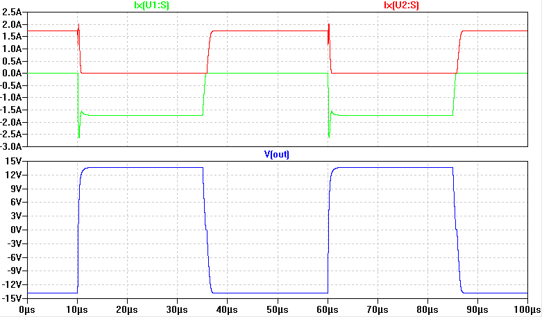

Bonjour Christian,
il faudrait mesurer le courant dans les mos de sortie. Probablement un recouvrement de conduction entre le N et le P. Ou bien le contraire un trou de non conduction. La mesure du courant en signal carré est généralement plus tourmentée que la tension et bien instructive quand aux vitesses de commutations des 2 branches. La capacité parasite des mos N et P n'est pas forcément identique, celle des P est souvent plus importante du coup ils sont moins rapides.
Mais vu l'absence de résistances de sources il faudrait une sonde de courant ou bien charcuter... Pour régler un problème qui n'existe que sous la torture...
La simulation devrait pouvoir le montrer et confirmer son origine.
Joël

Bonsoir Joël,
il faudrait mesurer le courant dans les mos de sortie. Probablement un recouvrement de conduction entre le N et le P. La simulation devrait pouvoir le montrer et confirmer son origine.
Le schéma et valeurs d'origine (LTspice) :
Un autre chat à fouetter ce soir (je plaisante), mais j'essaie de multiple adaptations dès que possible.

@Joël,
Oui j'ai pensé aussi à un problème de recouvrement.Pour les capacités parasites,le datasheet donne les même valeurs pour les N et le P.Ce qui ne doit pas être vrai.
http://www.exicon.info/PDFs/ecx10n20.pdf
http://www.exicon.info/PDFs/ecx10p20.pdf
Pour la mesure de courant,celui-ci étant le même dans la source et le drain,sans charcuter,je peux insérer des résistances de 0.1ohm au niveau des alimentations.J'aurai évidemment un peu de courant des étages précédents mais ce sera négligeable.Et c'est là qu'intervient mon vieux Scopemeter PM97 dont les 2 canaux sont isolés galvaniquement.

Grand_Floyd a écrit :@Joël,
Non seulement ce n'est pas vrai que les capas parasites sont identiques mais plus ils le disent dans le graphique "Typical Capacitance vs Gate -Source Voltage" en dernière page!
Le courant de drain doit être mesuré après les condensateurs de découplage et dans le drain il manque le courant de gate mais ça pourrait déjà donner une idée.
Les courbes de simulation montrées par Jean-Marc montrent bien une dissymétrie de courant entre les fronts. Mesurer un courant dans un simulateur c'est 1 click de souris! Déjà de quoi investiguer.
Joël

Il est effectivement gênant que les Ciss en tableaux ne correspondent pas aux courbes données sur le même document Exicon.
Si j'osais relativiser, le petit chouia apparait sur carré demandant allègrement les 25V/µs. Hors, en sinus 20kHz (forme d'onde la plus rapide imaginable en sortie de DAC CD) sur ce Cube à toute puissance, 25W/8R, c'est 2.5V/µs. Les mesures à l'éventuelle image de l'écoute doivent se trouver ailleurs (mais où !?).
