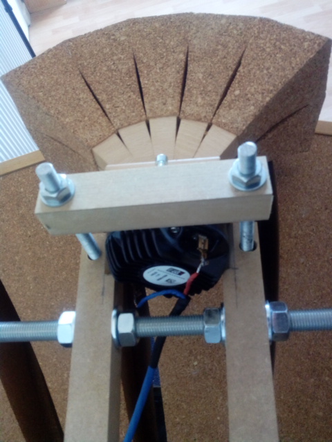

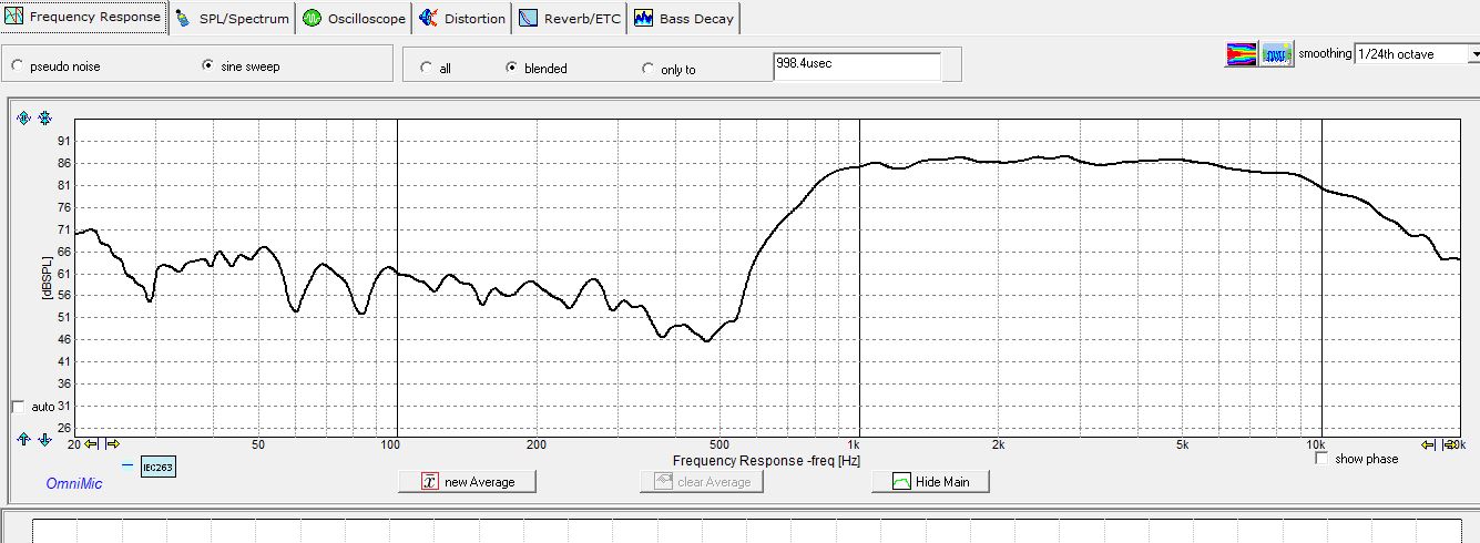

J'ai fais des supports provisoires pour les NSD1095N montés sur les pavillons MK 1010. j'ai monté le tout au dessus de mes pavillons de médiums. Même si les courbes (à partir de 500 Hz LR2 et sans corrections) montrent une descente rapide de l'aigu, je n'ai absolument pas cette sensation. Pour moi, sur mon système c'est la meilleur configuration à ce jour. Je préfère, sans hésitation, la version NSD 1095N au dessus que la version TAD 2001 entre les voie graves et médiums. Meilleur fusion médium/aigu, plus d'impact ! Je vais rester dans cette configuration le temps de me mettre le son en mémoire (si c'est possible ? ), puis je monterais les TAD 2001 au dessus...
