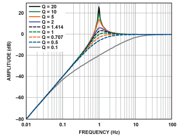

Bonjour Michel,
Le sujet est l'influence de l'impédance de sortie d'une électronique de puissance sur l'amortissement du système électroacoustique qu'elle intègre. Par exemple, quand ce système est du second ordre (enceinte close), l'amortissement est quantifié par ζ (système amorti quand ζ>1 ; système sous-amorti quand ζ<1). On peut écrire Q=1/(2·ζ), dans ce cas, l'amortissement critique est à Q=0,5 (on choisit souvent 0,7 pour la meilleure extension de bande passante).
    fréquence normalisée à 1Hz
L'impédance de sortie en question peut être configurée à bon escient lors du design du schéma et de la contre-réaction, dans une approche systémique en concordance avec Rb, Mms, Cms, Cmb, Rms et Bl. Très habituellement, Zs est établi proche de zéro Ohm pour un amortissement décidé à l'enceinte. Quant au fameux FA=Zhp/Zs, il n'a aucune pertinence, ce n'est qu'un chiffre pour plaquette publicitaire. Je ne sais pas si cela a valeur de tuto, mais voici en pièce jointe un article de lecture abordable.
