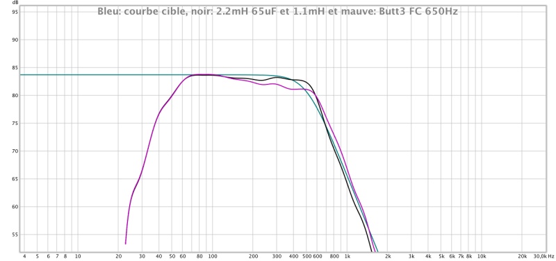

J'ai poursuivi mon petit bonhomme de chemin. Je me suis rendu compte que même à 1,10m, l'influence de la pièce se faisait sentir sur les mesures. Je suis donc revenu en champ très proche avec micro collé à quelques cm du HP. Je ne suis pas sûr de ce que ça vaut et si je devrais réessayer des mesures à environ 1m avec une hauteur de micro différente.
Enfin... Voici les deux mesures qui s'approchaient le plus de la courbe cible:

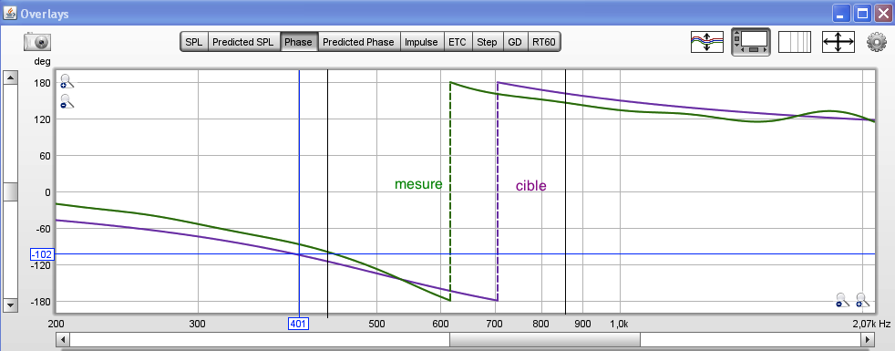

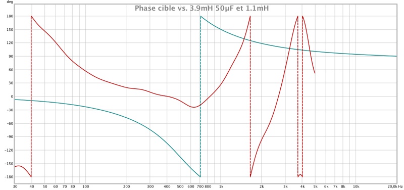

Et ici en comparaison avec la phase cible, la mesure qui s'en approchait le plus (on en est loin):
Jimbee, le fichier du jour suivra par courriel. Tu verras quelques autres essais, mais rien de concluant... Un pas de plus peut-être vers les logiciels de simulation :-)

Sébastien a écrit :Enfin... Voici les deux mesures qui s'approchaient le plus de la courbe cible:
Pas tant que cela; théorème du maringouin : si l'amplitude est proche--> la phase aussi.( pour une voie, à phase minimum, donc en iir, à la polarité près )
Pour comparer, préalablement caler t:0 au début de l'impulsion, onglet impulse, estimate ir delay, shift.
Tu verras alors que la phase n'est environ qu'à ≈ 20° de la cible dans la zone du raccordement 450/ 800 Hz.

Jimbee, sur ta plus récente image, peux-tu me préciser quelle mesure tu as utilisée dans mon récent fichier? Se peut-il que ce soit la 4? Il semble qu'en appliquant les ajustements que tu me suggères, ça ressemble à ça.

Comment compte tu mesurer la phase à la frėquence de raccordement avec des mesures en champ proche ?
En utilsant les outils de sommation de REW ?
La distance minimale est celle qui devrait permettre d'avoir une ėquidistance entre les sources émissives.
L'effet de la pièce, à un mètre, est controlė par le fenêtrage normalement.
