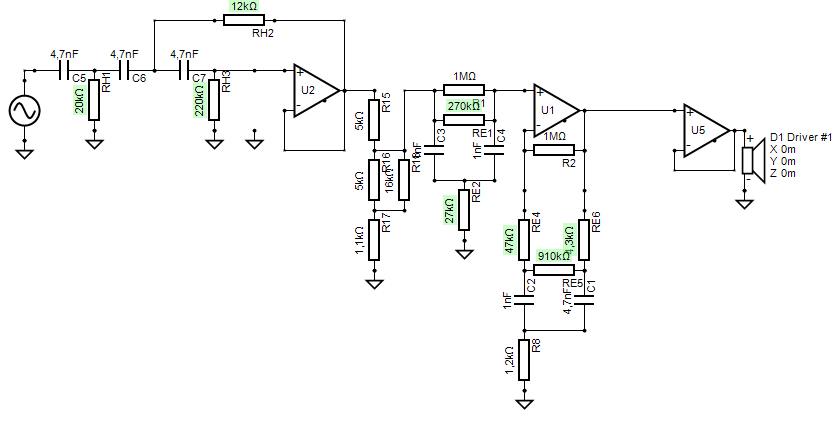

Le schéma montre des résistances de grandes valeurs, et donc seuls des aop à entrées Fet ou DiFet iront.
Pour remplacer les lf353/tl072 d’origine on peut envisager l’OPA1656 ou les OPA 1642/1652. Pour remplacer le lf351/tl071 il y a les OPA1641, OPA828, OPA627.
Les AOP à entrées bipolaires ne sont pas appropriés à moins de vouloir un faible SNR. Le LM4562 est approprié pour généralement pouvoir remplacer des NE5532.
