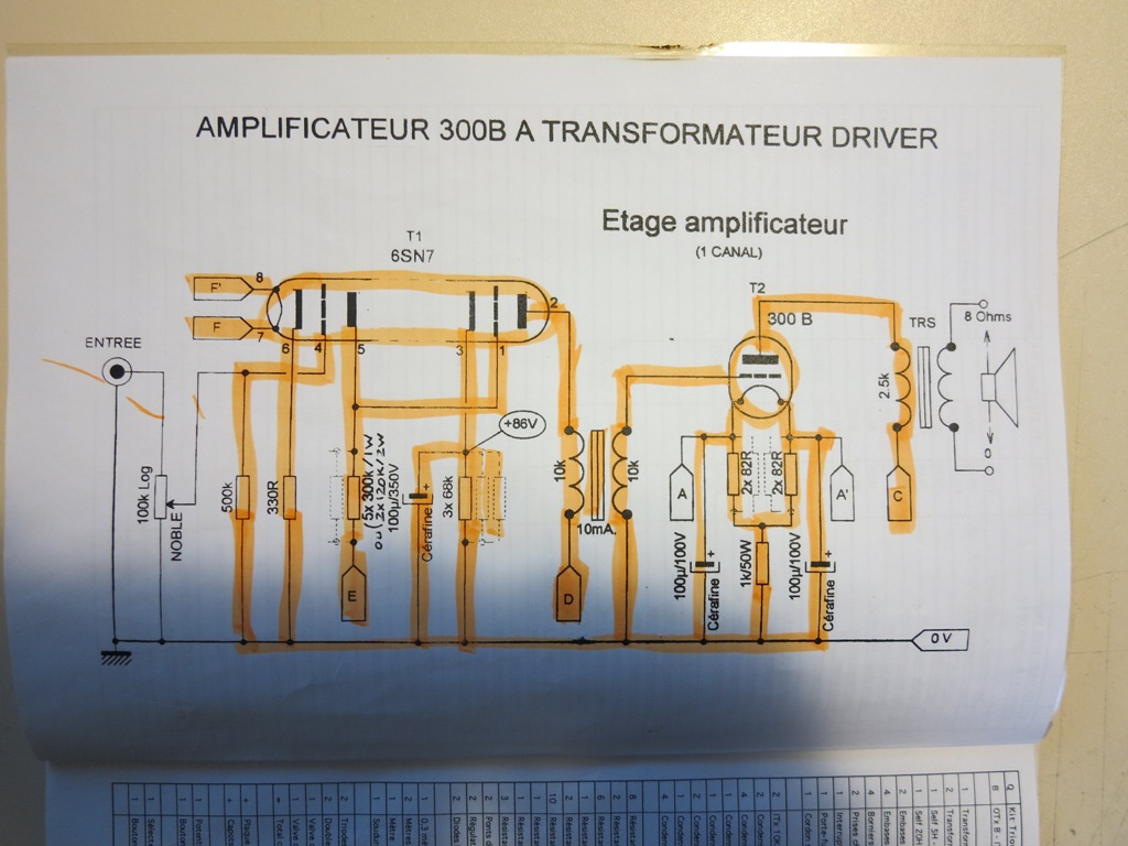

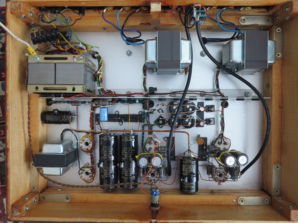

- A la demande de Alain (Audiotechno), je publie une photo intérieure de mon 300B SE AN DIY.
Descriptif sommaire :
Alimentation HT : 5U4G pour les 300B, 6X5 avec self en tête pour les 6SN7.
Alimentation filaments : 5V régulé (7805) pour les 300B, 6.3V ~ pour les 6SN7.
Transfos inter-étage, transfos de sortie AN groupe C, condensateurs Black Gate, résistances tantale.
RE: Quelle 300B pour quel ampli ?

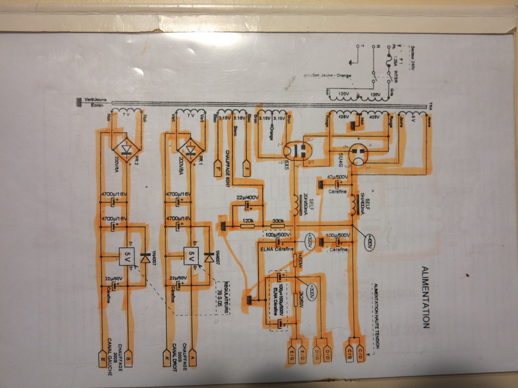

Bonsoir Dominique
ça fait plusieurs fois que le régulateur 5V (7805) est cité pour l'alimentation des 300B. Est-ce que ce régulateur est meilleur qu'un autre ? J'ai acheté mes régulateurs dans une petite boutique d'électronique sans me poser de question. Est-ce que je peux attendre un gain si je change de régulateur .
Merci d'avance
Thierry
Bonsoir Thierry,
tboll a écrit :Est-ce que je peux attendre un gain si je change de régulateur.
Mes régulateurs (1 par 300B) sont de simples 7805 (5V,1A) Fairchild de récupération. La gamme des 78xx est à priori bien standardisée et donc je pense qu'il se sert à rien de le changer. En fait de quel échange veux-tu parler (marque, puissance, type de boiter, ...) ?
Bonsoir Dominique
Je pensais simplement qu'il pouvait exister des régulateurs plus ou moins performants. Sachant que j'ai acheté les miens dans une petite boutique d'électronique non spécialisée en HIFI, j'ai fait l'hypothèse que c'était peut être un régulateur premier prix et que donc je pourrais améliorer mon filtrage des filaments. En effet, j'ai encore une petite ronflette.
Je vais regarder demain les condensateurs de mon circuit par rapport à eux de ton schéma. De mémoire, il me semble que j'ai moins de micro-farad que toi.
Thierry
Bonjour RC,
RCGV a écrit :
Dominique a écrit :Mes régulateurs (1 par 300B) sont de simples 7805 (5V,1.5A) Fairchild de récupération.
5V et 1A, je suis étonné que l'on puisse réguler dans de bonnes condition un 300B dont le filament de 5 volts bouffe 1,5A. Un coup d'oscillo là dessus devrait montrer des choses assez curieuses!
Oups!, correction dans le texte.
- 1.5 A peuvent paraitre limite mais je n'ai pas regardé ce qu'il se passe à l'oscillo et je n'ai jamais rencontré de problème de fonctionnement.
Officiellement, le courant de chauffage est de 1,2A. Western Electric dixit.
Mais beaucoup plus à froid, ainsi les réguls doivent passer en protection et "lisser" la pointe de courant à la mise sous tension.
Tant qu'ils résistent les 300B sont contentes . . .Big Grin

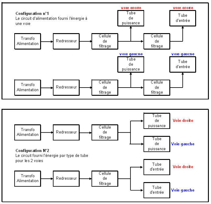

Après des mois d'étude de schémas, j'ai pris quelques décisions relatives aux alimentations (filaments et HT). Si vous voulez tout savoir, c'est sur mon site.
Mais, ici, je sollicite les techniciens pour avoir leurs avis sur la manière de concevoir l'alimentation HT.
Deux philosophies s'opposent et comme un petit schéma est plus clair qu'un baratin, je vous laisse cogiter.
Merci par avance de vos réponses
Alain
Ma préférence irait au choix numéro 1.
Par contre avec l'effet miller de la 300B, la bande passante va être écourtée avec une 6sj7 en driver. A peine 20 Khz... à 10 Khz la phase serat déja compromise.
DAvid
Sur le schéma 2 sans trop approfondir,on devine tout de suite les risques de diaphonie introduits par l'alimentation commune aux étages de puissance.Le risque est moindre sur les étages d'entrées qui demandent moins de courant et vont moins "moduler" l'alimentation.
Je préfère donc le schéma 1.
Il faut plus de courant dans le driver ainsi son impédance interne est moindre.
