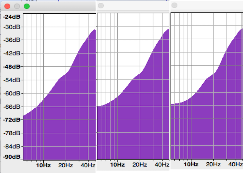

Pour ceux que ça intéresse, j'ai donc posté au tout début de ce fil une comparaison entre 2 spectres voir #1
Il est vrai que j'ai écrit enfin je peux être taquin ...
Evidemment nos grands explicateurs se sont précipités sur le sujet, c'est pas représentatif, c'est pas bon parce que dans l'aigu, on se demande ce que ça vient foutre là c'est pas comme ça qu'il faut faire, etc ...
Le cocktail ordinaire
Ben en fait le truc c'est qu'on peut déduire quasi immédiatement le taux de distorsion à la simple lecture des spectres ... enfin même d'un seul spectre
J'écris quasi parce qu'effectivement pour 0,1 et 0,3% ça prend quand même des allures de divination.
Et donc sans référence au fichier 0%
Une petite explication en images valant mieux qu'un long verbiage quelconque.
Les spectres 0-50Hz des fichiers à 0% 0,1% 0,3%

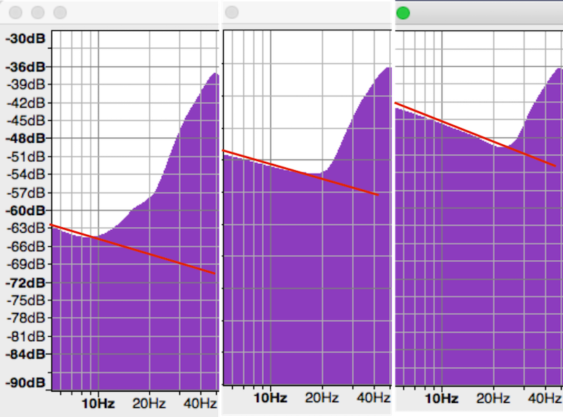

Les spectres 0-50Hz des fichiers 1% 3% 10%
0-50Hz c'est pour la lisibilité de ce qui suit
Vous remarquerez des lignes rouges sur le second graphe
Et je continue ma petite démonstration.

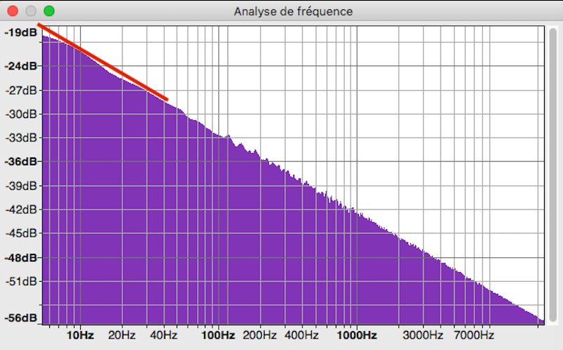

En fait ce qui est ajouté au fichier 0% c'est du Bruit Rose dont je vous redonne le spectre ici
J'ai tracé également une ligne rouge pour bien marquer l'analogie qu'on peut faire entre les spectres des fichiers et le spectre du bruit rose.
Il est donc parfaitement possible de déterminer le taux de distorsion d'au moins 3 fichiers sans même connaître ou lire le contenu de ceux-ci.
Il suffit juste de se poser 1 petite question :
On me dit qu'il y a une disto quelle peut être sa forme ?
C'est dire l'énorme degré de réflexion de nos grands spécialistes auto-proclamés ...
Bon faut quand même déjà connaître le spectre d'un bruit rose, mais comme on l'a appris les spectres on se demande à quoi ça sert ...
On comprend maintenant le enfin je peux être taquin, puisque les spectres présentés en page 1 sont tronqués de la partie 0-50Hz ... et oui ...
Je vous souhaite une bonne journée

à mon avis ,
comme pour le bruit generé par des grains de riz sur un cone , du bruit rose c'est pas de la disto ...
le defaut entendu des les 5 premieres secondes de l'extrait 82 , sur le registre du grave , c'est de la disto et pas du bruit rose ..
pout te convaincre de ton erreur , il suffit de jouer l'extrait d'origine sans disto , en meme temps que du bruit rose à different niveaux , generé par exemple par Rew , tu constateras en quelque secondes , que du bruit rajouté ca fait pas du tout le meme effet , par exemple le grave ne distord pas comme dans l'extrait 82 ...

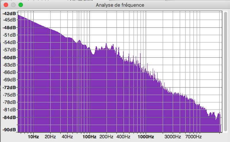

(26/07/2023-09:03:13)mastro a écrit : pout te convaincre de ton erreur , il suffit de jouer l'extrait d'origine sans disto , en meme temps que du bruit rose à different niveaux , generé par exemple par Rew , tu constateras en quelque secondes , que du bruit rajouté ca fait pas du tout le meme effet , par exemple le grave ne distord pas comme dans l'extrait 82 ... T'es gentil François, si si je le pense, arrête de me prendre pour une bille et reviens sur terre ...
Le spectre de disto du fichier 82 :
