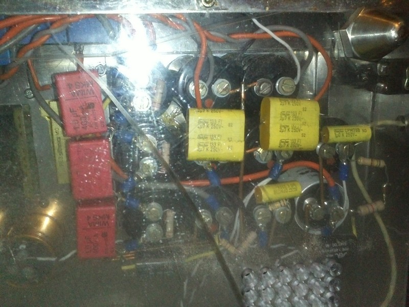

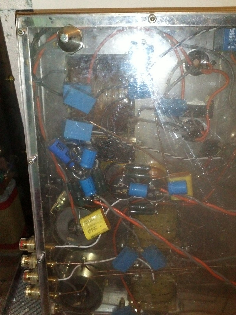

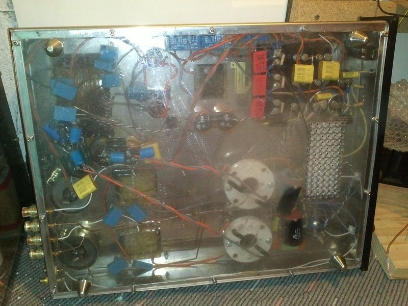

Pour les amateurs de câblage sans circuit imprimé, un petit exemple...
[attachment=11651]
RE: Kits Kaneda
Magnifique !

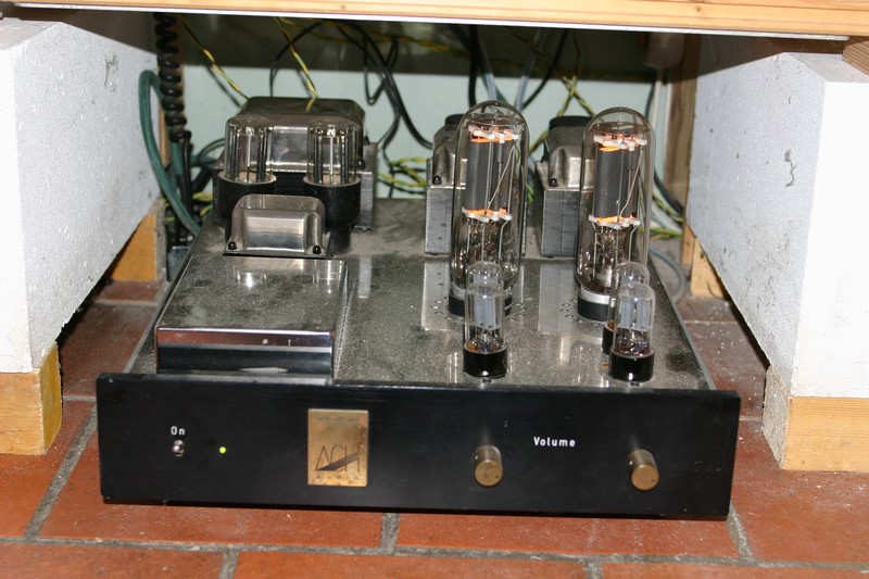

escartefigue33 a écrit :Pour les amateurs de câblage sans circuit imprimé, un petit exemple...
Slt Gérard,
Effectivement fabuleux et méticuleux travail, je me sens un peu ridicule avec mon 211/VT4C ONGAKU
L'alim, aïe!!! on ne touche qu'une fois (1050V)
La bête dans toute sa splendeur:     .
Depuis 25 ans il ne m'a jamais lâché, les tubes ont plus de 10.000 Heures et "crachent" encore tout en douceur leur 16 W.........
@ la prochaine réunion Mélaudia, il sera du voyage, mais un demi quintal tout de même ........ dû au châssis en inox de 30/10 poli miroir et ces p... de transfos..
JR
