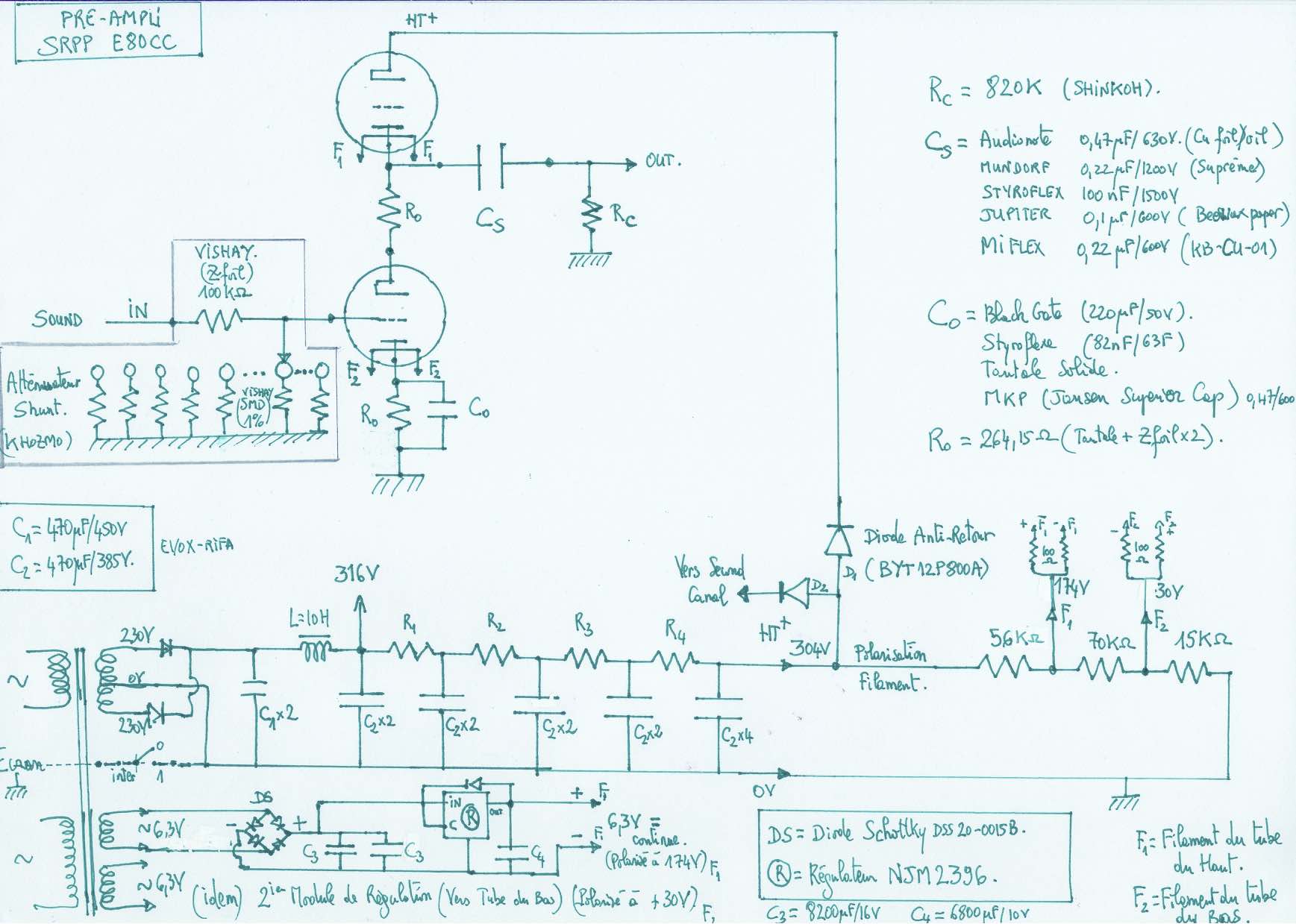

Grand_Floyd a écrit :OUi mais ce n'est pas grave.C'est même préférable,sauf si tu as un préampli à forte impédance de sortie.C'est quoi ton préampli?
C'est un SRPP E80CC type Anzai/Hiraga audiophile1
Parlant de Preampli je vais bientôt changer les Résistance de cathode a 500 ohms et ajuster HT a 308V

Ha oui ça risque d'écraser le signal.Il faut que je relise l'article pour voir si il mentionne une valeur de charge minimum.
RE: FIN des Sifflements ET Améliorations de l'entrée ampli
Je viens de survoler l'article,ils disent "impédance de sortie très faible".Tu peux tenter.Eventuellement doubler la valeur de la capacité de sortie pour retrouver la même fréquence de coupure basse.

Grand_Floyd a écrit :Je viens de survoler l'article,ils disent "impédance de sortie très faible".
Qu'ils disent, mouais, ça ferait dans les 2,5 k de Zout.
http://www.mh-audio.nl/Calculators/SRPP.html
D’apres mes calculs on est proche de 3K
Mais la je reprends a zero
Je me retrouve avec du bruit en place gauche quelquesoit le bloc
Aforme je me suis donc emmeler
Je reprend tous a zero
Dur dur les bruits intermittents
Ok,ça fait un rapport 1/10 avec une charge de 25K.C'est jouable!
