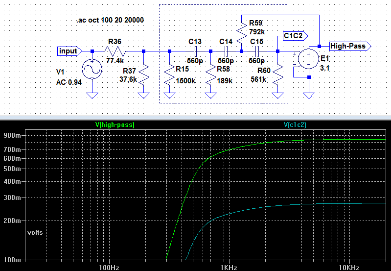

Cette valeur d'amplification est essentielle à la maîtrise de ce qui sera entrepris avec ce EC22 en cohérence avec tes transducteurs. EC22 magnifique matériellement et certainement conceptuellement. Si ton filtre actif analogique n'était pas cet Audio Research, je t'aurais déjà guidé vers un filtre passif.

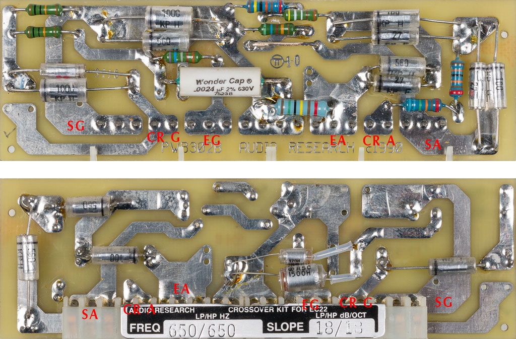

En utilisant les valeurs de capacités et de résistances à ton message #116 pour la voie High Pass, pour rejoindre sous LTspice le relevé posté en #101, l'amplification est plutôt à x3 qu'à x4 (x4 pourtant à ton relevé). Au fait, pourquoi la 1.49Ω de tête en #116 ?

Citation :Au fait, pourquoi la 1.49Ω de tête en #116 ?
Je l'ignore. Cette résistance est sur la carte, entre l'entrée Aigu et la masse.
Pour avoir une fréquence de raccord proche de 800Hz, j'ai déssoudé d'un coté les résistances de 27PF et 100pF sur le PH.

Citation :l'amplification est plutôt à x3 qu'à x4 (x4 pourtant à ton relevé)
J'ai vérifié sur le relevé SPL REW, entre le point sur la courbe du PB à 300Hz et celui du PH à 1,5kHz, il y a presque 0,5dB de moins à 1,5kHz. Donc il en manque si je comprends bien !
D'après cette photo, n'est-ce pas plutôt une 1,5MΩ ?

Citation :D'après cette photo, n'est-ce pas plutôt une 1,5MΩ ?
Oui, c'est exact. Merci d'avoir corrigé mon erreur.

Cette valeur d'amplification est essentielle à la maîtrise de ce qui sera entrepris avec ce EC22 en cohérence avec tes transducteurs. En utilisant les valeurs de capacités et de résistances à ton message #116 pour la voie High Pass, pour rejoindre sous LTspice le relevé posté en #101, l'amplification est plutôt à x3 qu'à x4 (x4 pourtant à ton relevé).
En illustrations :
Peut-être une vérifications des mesures sur la ligne
High Pass ?
