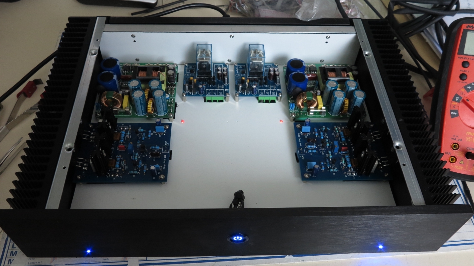

Bonsoir les heureux qui ont réalisé ce bon ampli classe A,
Avec un ami, on teste diverses alimes: batteries, linéaire, linéaire régulée, smps...
Et, perso, je ne vois (entend) pas de différences radicale à l'écoute...
Cet Ampli est Très Bon ! (normal pour un Hiraga)

Bonsoir Jys,
Heureux de lire ton message.
Comme toi et tes amis Dominque moi et William avons essayé à peu près les mêmes types d'alim et difficile de nous départager (avec je dois dire une prévalence de l'alim de William).

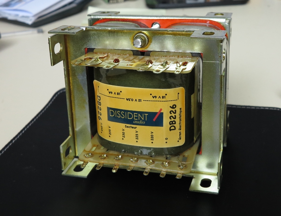

Les transformateurs d'alimentation sont livrés.
- Nous en avions confié l'étude et la réalisation à Charly Doria (Dissident Audio).
A première vue, la réalisation est très proche des transfos vendus à l'origine par la Maison de l'Audiophile.
Notre cahier des charges précisait que :
- La tension d'alimentation doit pouvoir être comprise entre 220V et 240V avec un pas de 5V.
- Une tension de sortie principale de 2 x 18V 6A avec 2 enroulements distincts.
- Une tension de sortie secondaire de 12V 500mA pour alimenter des circuits annexes.

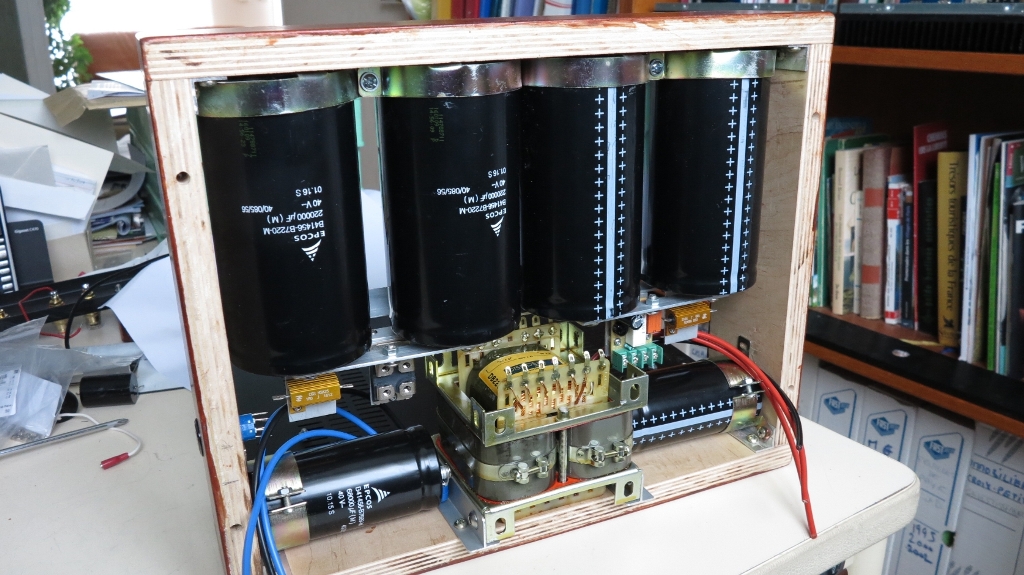

L'implantation des composants de l'alimentation est terminée.
Cette alimentation linéaire aura donc droit à son châssis dédié situé sous le boitier actuel de l'ampli.
