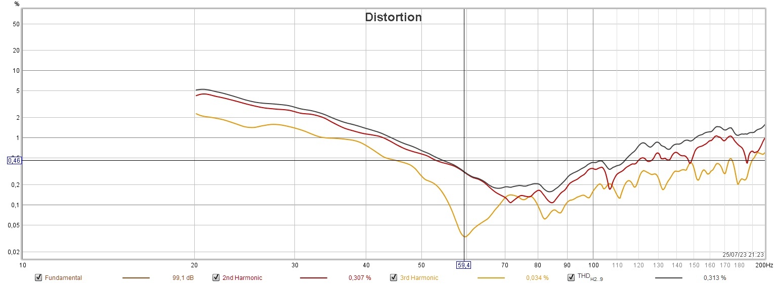

A quoi te fait penser ce type de disto ? c'est un sub 18" en champ libre 2PI//m. QTC 0,7
- baisse de niveau du signal ?
- déformation du signal ?
- ça représente 85 db à 30 Hz, penses tu l'entendre ? peut-être que la disto à 30 Hz est du silence !
