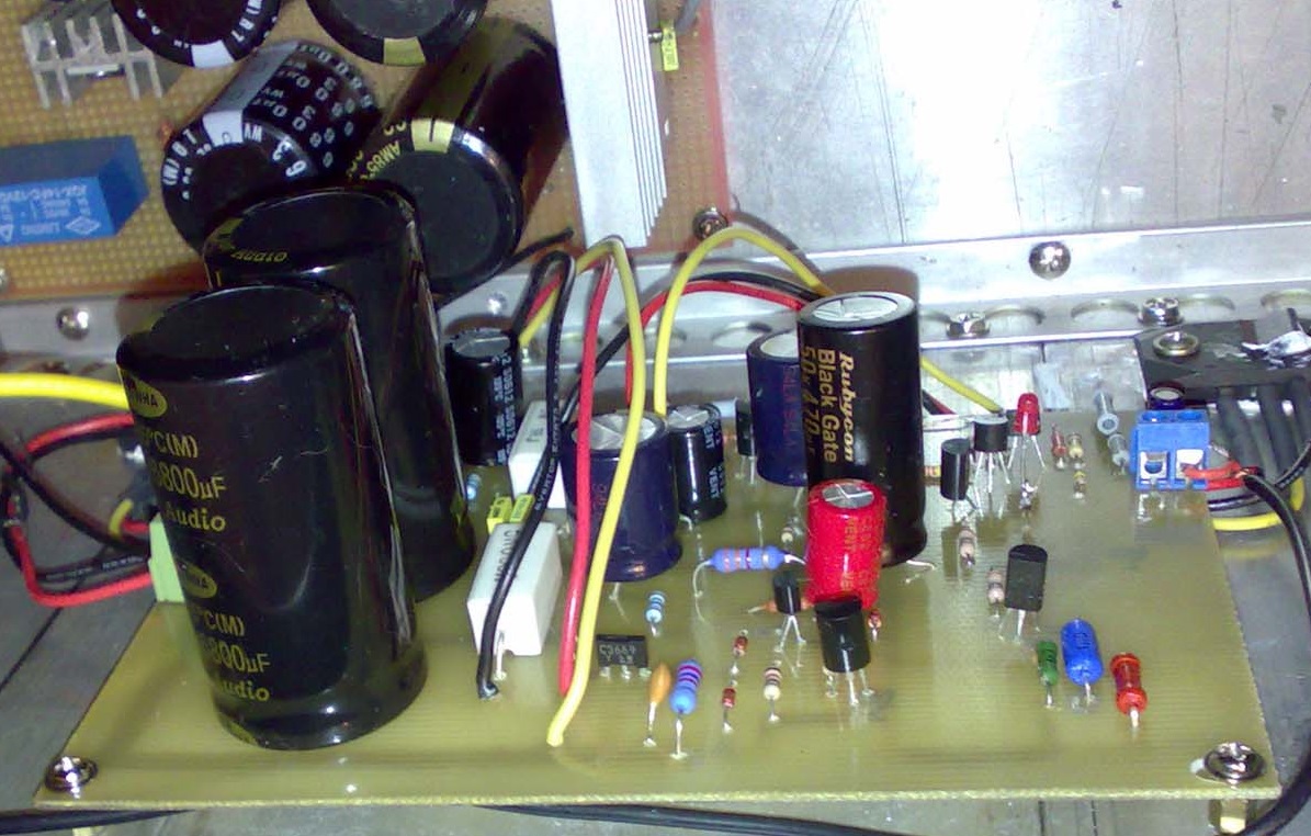

Merci Pierre et Didier pour vos retours. D'après ce que je vois, Sugden est diversifié dans ses conceptions d'ampli, liaison directe, alim à découpage. Sa notoriété est connue sur le forum voisin
Le dernier schéma est celui que j'ai fabriqué avec 3 condensateurs dans le trajet audio et qui sonne si bien. Je n'ai pas encore entendu les autres. Je n'ai pas non plus trouvé le schéma du liaison directe qui doit être particulier puisqu'on y trouverait un aop comparateur en sortie.

Ce schéma correspond exactement à celui que j'ai relevé sur un A21A, le A21SE doit également avoir le même.
La bonne question (que je pose à nouveau) est :
Pourquoi cet ampli bourré de condensateurs de la pire espèce, est il aussi musical ?
Les mesures seules n'apportent pas la réponse.

Ce schéma ne peut fonctionner sans les condensateurs, mais si tu es capable de dessiner un schéma équivalent qui sait s'en passer, je l'attends avec impatience.
Je viens de passer deux heures avec un ami qui a apporté quatre amplis qui ont été comparés au Sugden.
Le grand vainqueur (haut la main) a été encore mon clone de Sugden, le commentaire de mon ami "le Sugden est le seul qui fait de la musique".
Alors pourquoi se prendre la tête à virer les condensateurs si ça marche avec?
