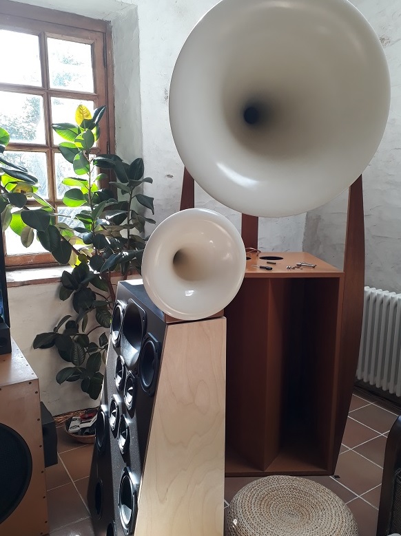

Bravo pour ce boulot,
j'espère que le résultat sera à la hauteur des tes espérances
Le MA600 parait minuscule

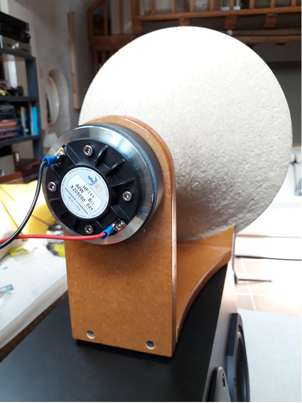

la HF111 de faital est une petite comp a diaph. polymère et petite bobine de 37 mm.
Cela monte tout seul sans accident, mais ne descend pas du tout.

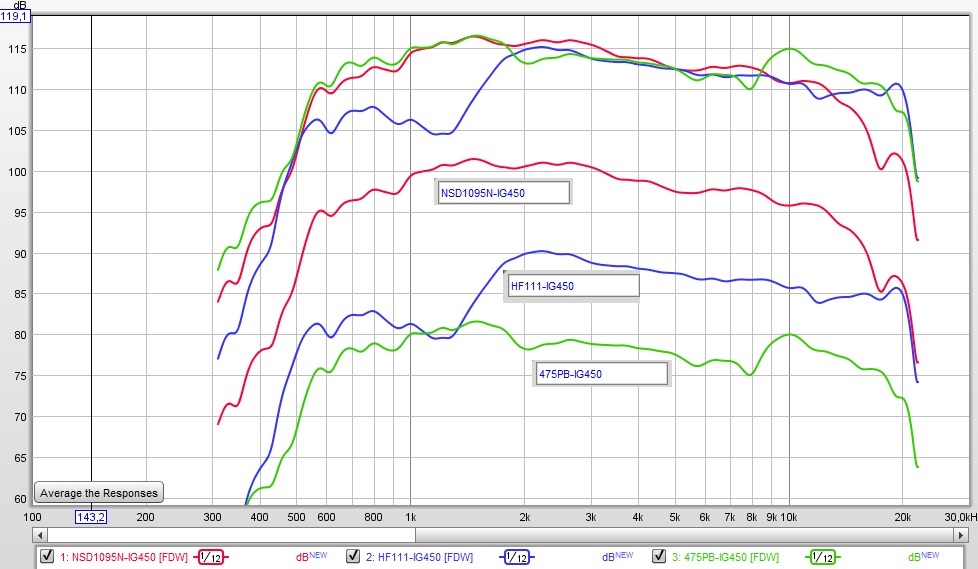

Ci dessous 3 comp. mesurées dans les même conditions, réponse dans l'axe sur un pavillon "Iwata Greg 450", pav circulaire que j'avais réalisé pour mon système.
Les 3 moteurs sont la NSD1095N, la HF111 et la Radian 475PB, la HF111 reste linéaire de 15 K à 20 Khz, ce qui correspond mieux a l'usage en tweet, même si je ne pense pas que cela s'entende :
Les 3 mesures sont affichées 2 fois, une deuxième en dessous et décalées pour mieux voir chaque réponse en fréquence.
Dans l'aigu les réponses sont les mêmes entre 2 et 8 Kz, la Radian et la NSD1095 pouvant être coupée en deçà de 1 Khz.
la HF 111 allant un peu plus haut en extrême aigu, elle distord également plus (10 dB de plus), cependant la disto dans l'aigu ...

(27/09/2022-07:29:41)Greg Lagarrigue a écrit : Bonjour,
Bonjour Greg
À quel distance du tweeter as tu pris ces mesures ?
Messages : 2.165
Sujets : 21
Inscription : 07/04/2016
RE: pavillon multicellulaire de bas médium, fc 85 Hz
Bonjour Gilles,
les mesures ont été réalisées a 80 cm du pav d'aigu, pourquoi?

super merci pour les graph , je retrouve bien la courbe descendante de la 1095N , bizarement sur la 1.4pouces NSD3 ND l'aigu chutait moins vite .

(27/09/2022-20:05:55)bobobobo a écrit : super merci pour les graph , je retrouve bien la courbe descendante de la 1095N , bizarement sur la 1.4pouces NSD3 ND l'aigu chutait moins vite .
le petit pavillon est superbe ..
Bonjour Bo^4 et Greg;
Merci à Greg pour le partage de ses mesures. À noter toutefois que la réponse de ces moteurs changeraient notablement, y compris dans le haut de la bande, sur petits pavillons.
C'est le cas de la BMS 4540nd pour laquelle on voit un trou centré sur 10 kHz sur la datasheet du fabricant (en pdf), la mesure étant faite sur un pav 90° H 75° V d'ouverture..... sur un petit pavillon, enfin les miens (voir signature), il n'en est rien.

si ça peut aider une mesure d'une BMS4540 dans un petit pavillon rond profil JMLC à 1.33m
Le trou de la doc n'est pas là mais sans correction l'aigu va manquer.
