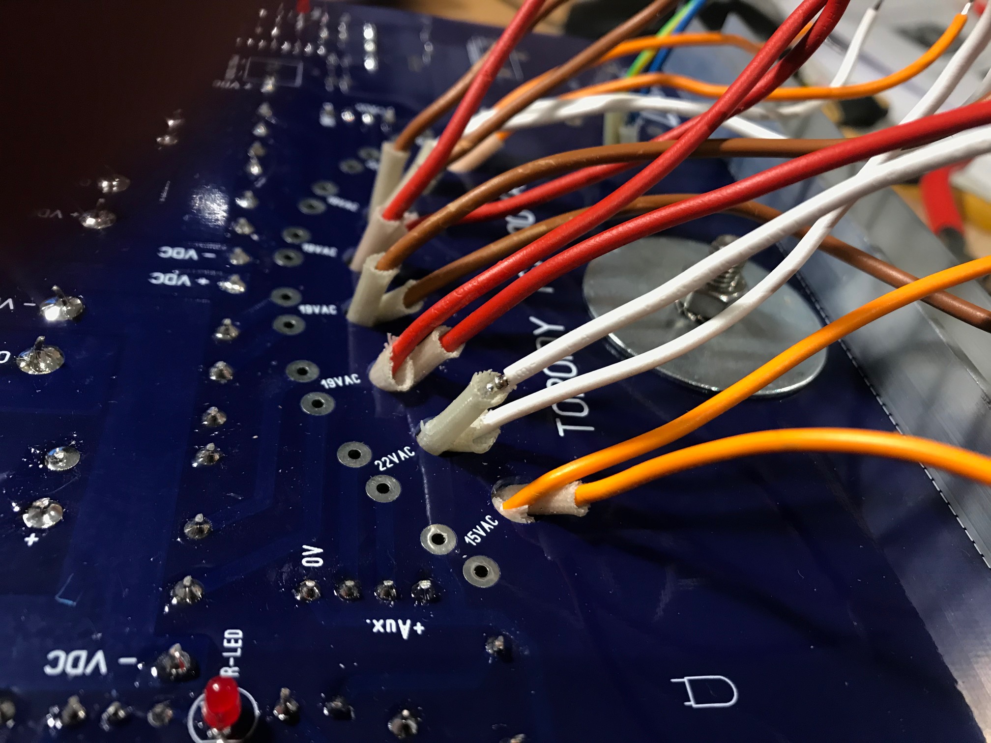

RE: K209+ Grand_Floyd 2018 : Il faut le fer ! Pb sur transfo
Bonsoir à tous
Je sais, je ne suis pas très en avance dans ma réalisation
En arrangeant -doucement- les paires de fils pour les faire passer dans les trous du PCB, pas exactement en face des sorties du transfo, un des fils blancs s'est dessoudé sous la tresse et m'est pratiquement resté dans la main. Il ne tient plus que par un fil, c'est les cas de le dire, il y a tout de même continuité électrique avec le second fil blanc mais aucune résistance mécanique voir photo.
Curieusement, ce fil porte des traces de soudure à l'endroit de la rupture.
Que faire ?
Merci
Jean-Louis

Bonjour Jean-Louis,
Ce fil blanc souple est soudé sur le fil émaillé rigide du bobinage. C'est pour ça que tu vois une soudure. Cette soudure est protégée par une gaine mais elle peut glisser dans celle-ci (ce qui t'es arrivé). Tu peux rentrer un peu le fil dans la gaine, et mettre un peu de colle liquide ou de vernis si tu en as, pour maintenir le tout en place.

Bonjour jean-Louis,
Tu peux aussi, si nécessaire, ressouder correctement le fil blanc au fil émaillé rigide du secondaire du transfo en retroussant la gaine pour une meilleure accessibilité.
Bonjour à tous les deux et merci pour la réponse aussi rapide. Il faut que je ressoude en effet mais j’avais peur d’endommager le transfo en allant chercher le fil émaillé. Je vais suivre vos instructions.
