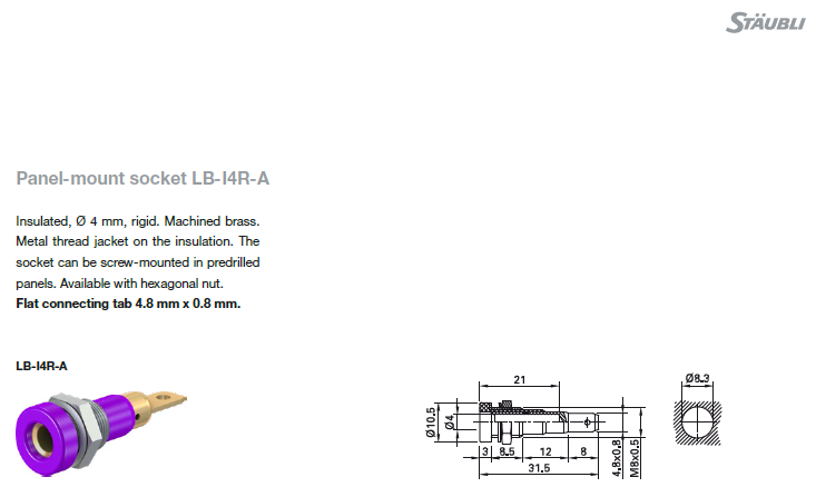

Bonjour François,
Je prépare la remise a niveau de mes amplis, suivant les indications de tous.
En complément du message #101 pour la connectique Cinch en entrées d'amplificateur...
...une excellente référence suisse (en 9 couleurs dont rouge et noire) pour les sorties si elles sont au format banane 4mm :
https://www.conrad.fr/recherche?search=L...pe=regular
Bien à toi, Jean-Marc.
