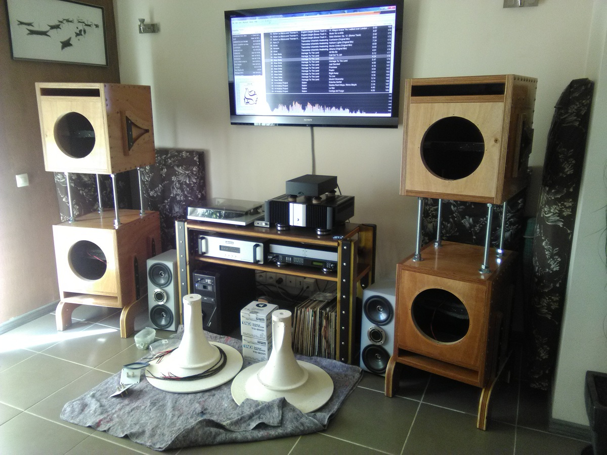

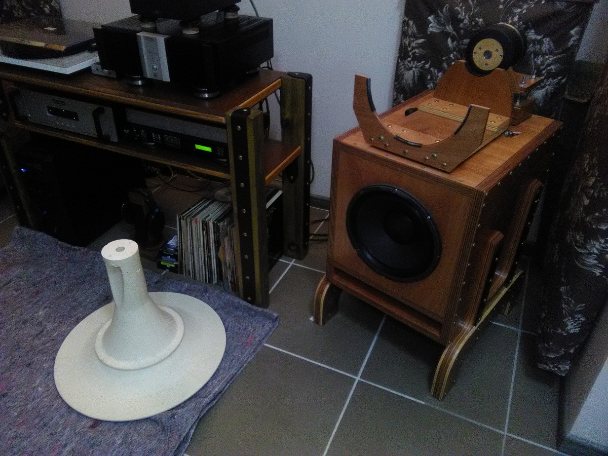

D'abord, on démonte...

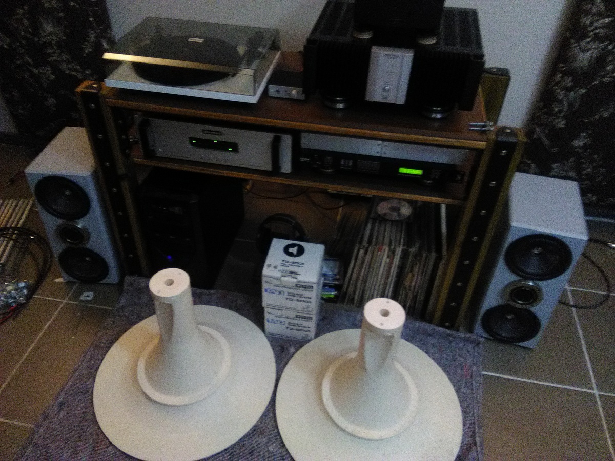

On oublie pas de remonter les enceintes du PC "jeux" du bureau afin de pas rester sans "son"...
(Là, j'ouvre un parenthèse... comme il est dur de revenir en arrière en Hifi... en gros, quel son de merde !! Tongue Malgré 2 Audax Aérogel 17cm en clos et un Tweeter Fostex Isodynamique FT-33 RP !! Plus rien... plus d'énergie, plus de bande passante, plus de détails... Rien !! Tongue Alors, pour un PC jeux, de par et d'autre d'un écran 27", genre écoute au casque... et pour des jeux vidéos... ça passe... mais pour ta musique... Ouille !!)

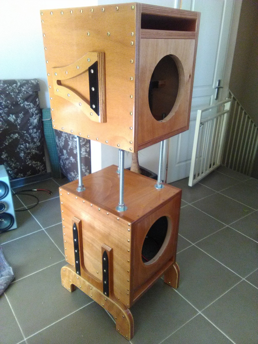

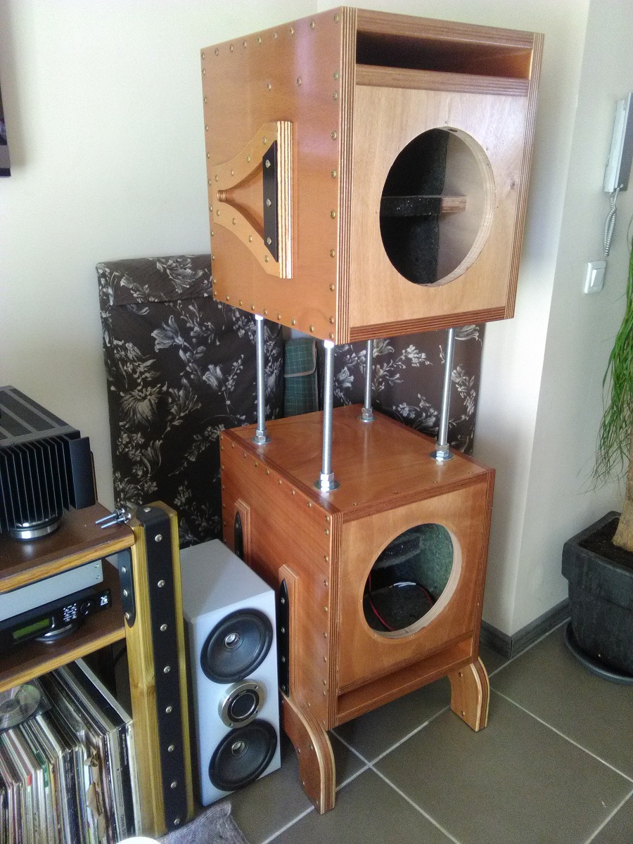

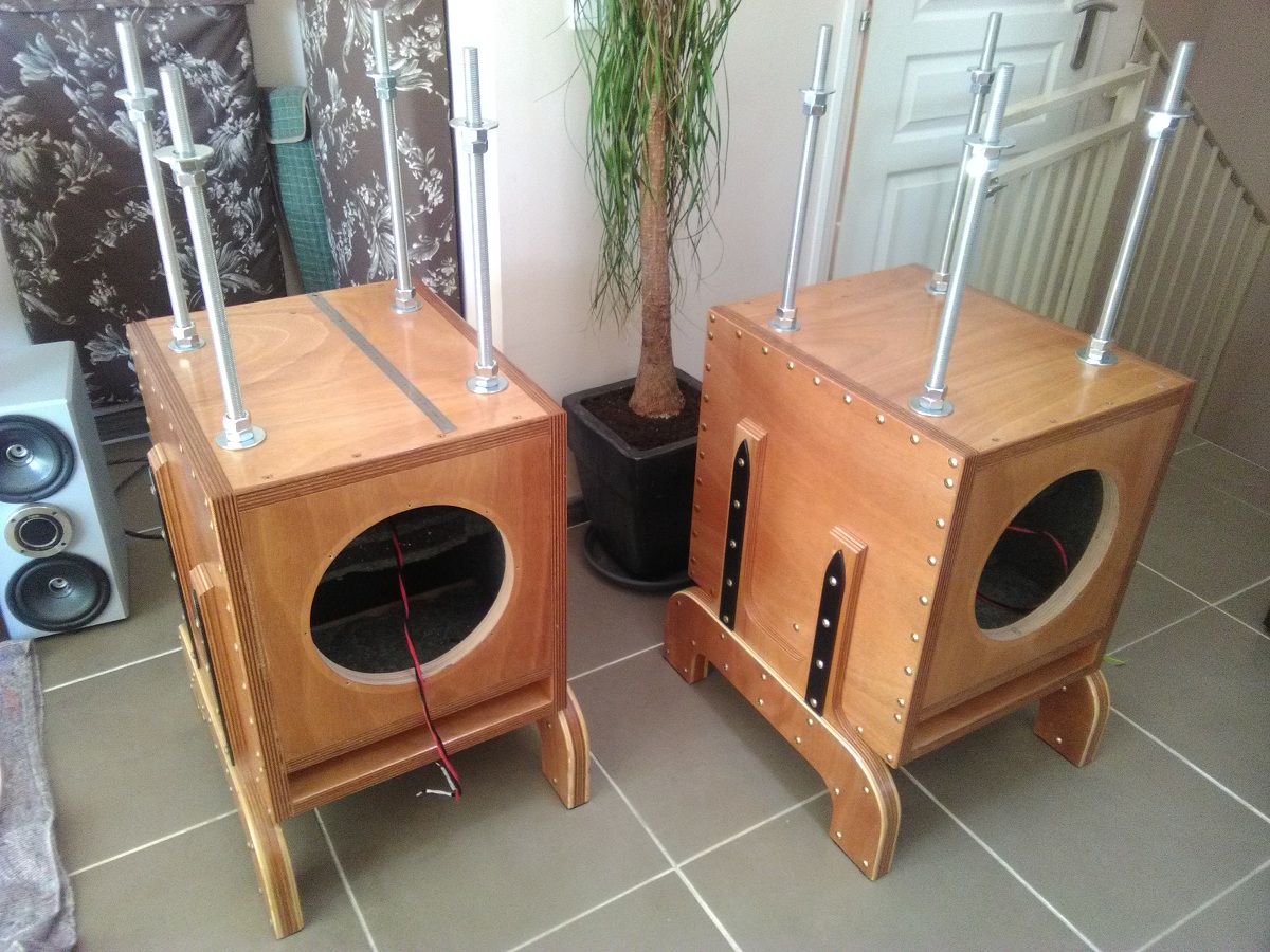

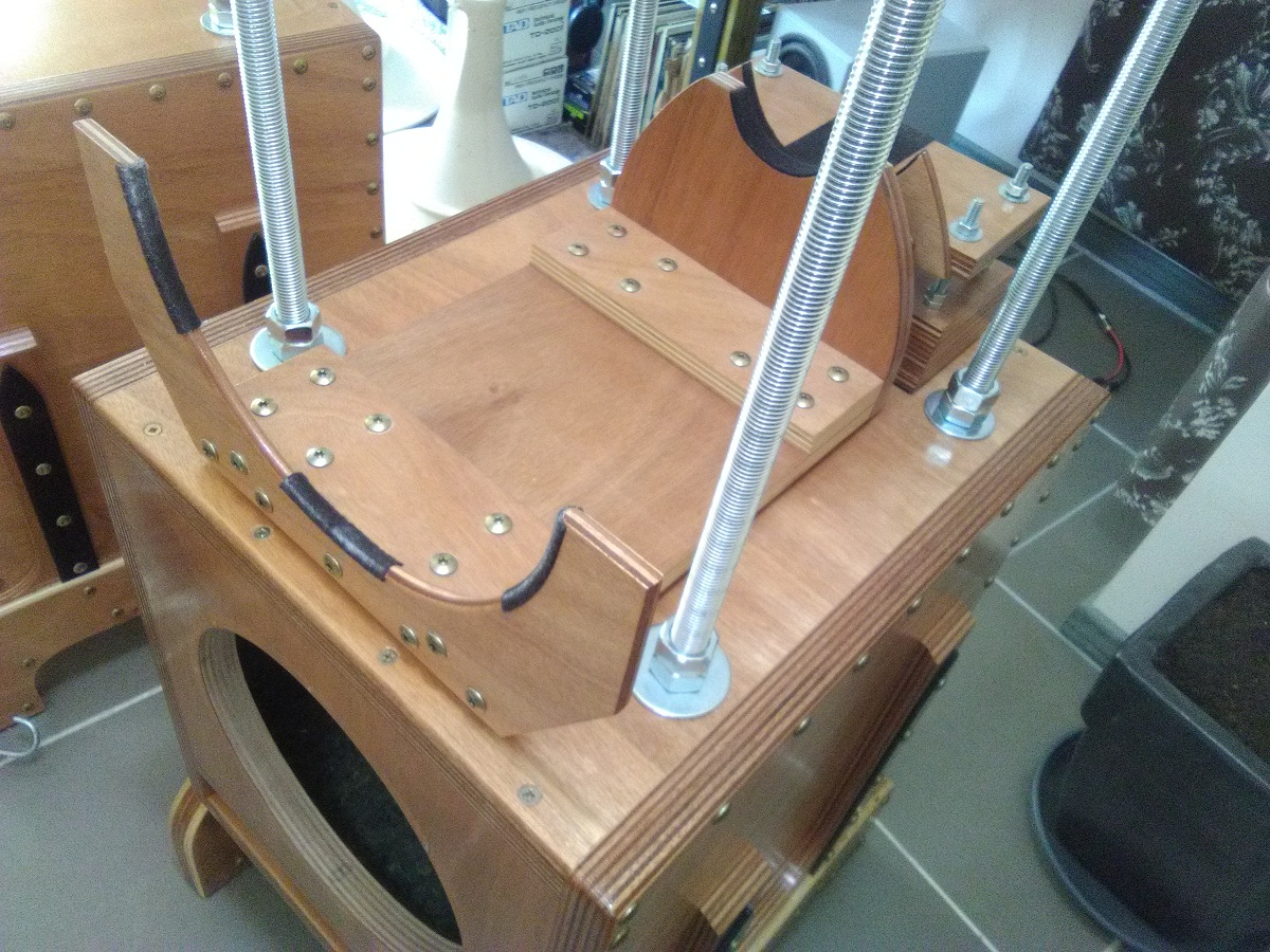

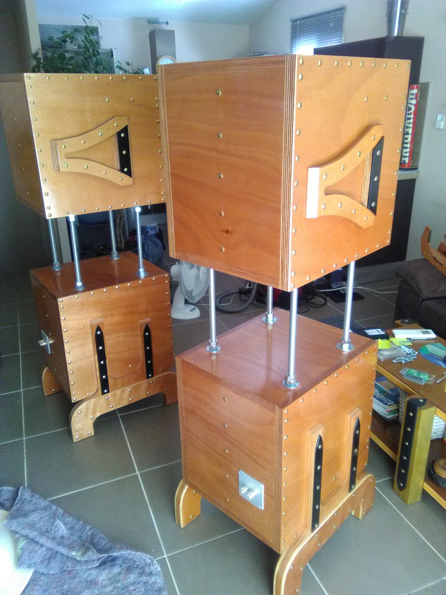

Bon, les tiges filetées... C'est là où j'ai forcé comme un boeuf pour serrer les écrous/contre-écrous... mis du mastic/silicone spécial vitre coté intérieur (j'ai pris ce que j'avais mais franchement, vu la dose, si c'est pas hermétique... je me fais moine)
Bien sur, les supports passent à l'aise...

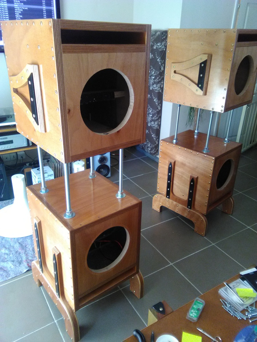

Et avec l'aide du frangin... Tadaaa !! Big Grin
Bon, heureusement que le frangin est venu me filer la main parce que seul, j'aurai eu du mal sans tout massacrer... mais à l'arrivée... le lourd est fait... Sur qu'en comparant avec les petites enceintes closes... l'on est pas dans la même dimension de son...
1m63 pour ~110Kg (avec l'équipement HP)... Belles mensurations !! Cool

Me reste à faire, l'absorbant, les borniers des nouveaux caissons, souder le câblage... et toute la remonte HP... avec, bien sur, l'ajustage compressions/pavillons... point très délicat, s'il en est !!

Encore une ou deux après-midi de boulot et les enceintes devraient sonner !!
C'est cool, la semaine prochaine... les congés !!
Je vais pouvoir profiter à fond... commencer les réglages, effectuer des mesures, etc...
Comme certains m'ont demandé... l'entraxe des 31GPA sera trop important pour un idéal théorique "à la d'Appolito", du à la grande dimension (56cm) du pav JMLC...
Bon, ça, je le savais dès le départ...
Il me faudra donc réviser ma méthode de filtrage... trouver un compromis (mais, ça, dans notre domaine... on a l'habitude Big Grin )...
Enfin, c'est pas gagné quoi !!
Mais je n'ai pas trop de crainte quant au gain de doubler les GPA...
