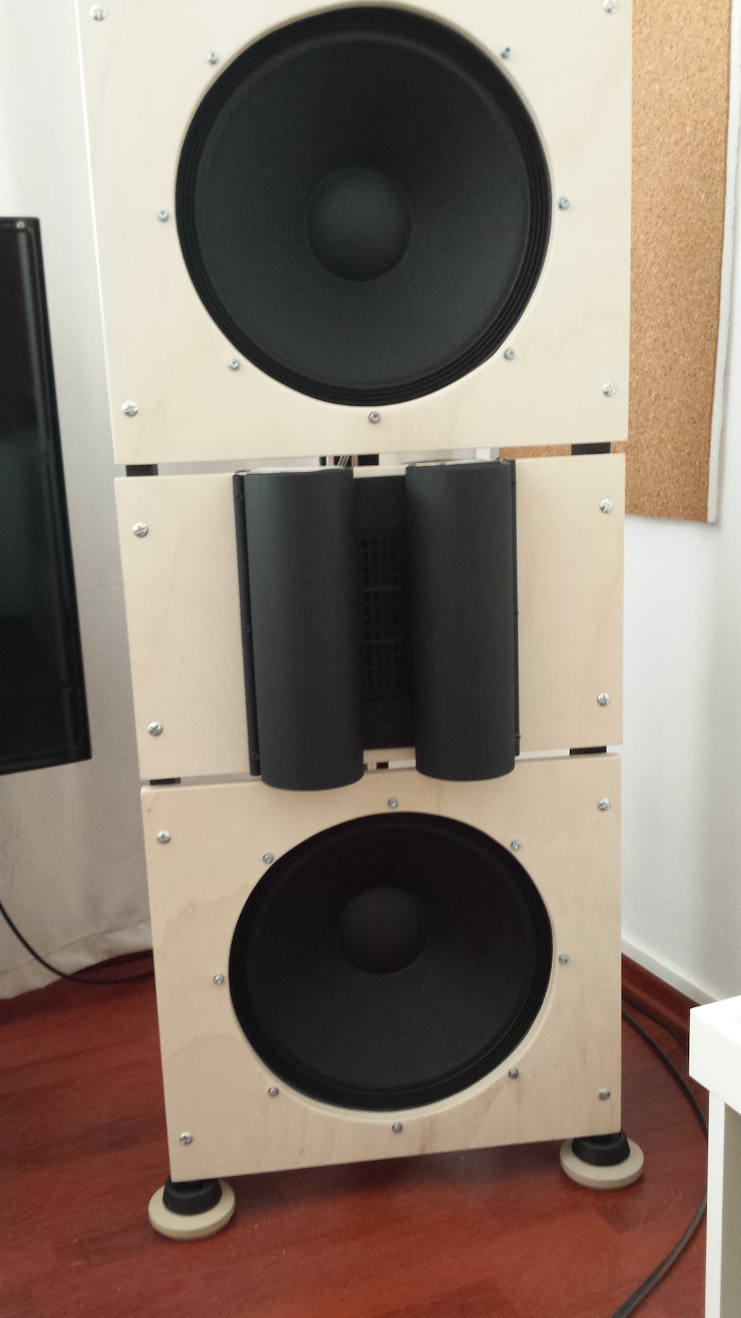

J’espère que tu ne m'en voudras pas, mais je me suis inspiré de tes enceintes "papillons".
J'ai utilisé des gouttières de 135 mm afin de pouvoir intégrer tout ça dans mes baffles plan façon PureAudioProject.
Le résultat auditif avec les Néo8 PDR sans corrections avec un ptit filtre 12/db et surprenant de musicalité.
J'ai essayé de réduire l'espace entre les "ailes" c'est a dire les coller contre les trous des Néo, mais cela fonctionne mieux si l'espace est plus important ?
Les Hps de grave sont des Alpha 15A.
Dès que j'aurai mon matos je posterais les mesures.
Je précise que les ailes sont a l'identique a l’arrière.

Bravo Jean Marie

+1, Cool, Class, Beau et certainement agréable à écouter...

Je dirais pas mieux que les deux derniers messages.
donc +1
une petite photo de l’arrière est elle possible?
cdt nounours

Bonjour Jean Marie,
Très bien et esthétique en plus.
Sur mes Papillon, j'ai raccordé au plus près des trous des Neo8.
Le résultat est excellent, mais il est vrai que je n'ai pas essayé d'écarter.
Suivant quel critère as tu trouvé qu'écarter le pavillon fonctionnait mieux ?
A l'écoute ?
J'ai fabriqué un autre pavillon en utilisant du tuyau de 200mm plus facile à trouver.
Il suffit d'un petit outillage pour lui donner la forme d'un C et d'un décapeur thermique.
Le profil obtenu est meilleur que celui de mes Papillon.
L'avantage est qu'on peut plus facilement l'intégrer à un H-frame carré en bois de 40*40cm.

Merci à tous.
@ Gérard
Oui à l'écoute c'est meilleur pavillon écarté.
Il semblerait que cela descende un peu mieux mais c'est en ouverture que c'est le plus flagrant.
L'image est plus grande.
Il me tarde de pouvoir effectuer des mesures.
Jean Marie

J'avais plutôt remarqué le contraire, plus on élargit la gorge du pavillon et moins il descend.
Je vais faire l'essai, mesures à l'appui.
