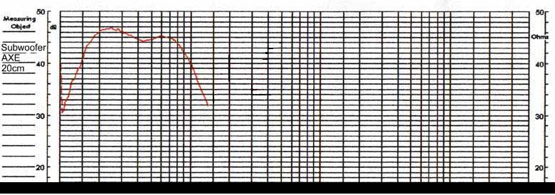

archib170 a écrit :bonjour
Bonjour, oui ta courbe a beaucoup moins de room again, car ta pièce à un volume beaucoup plus important, ma salle ne fait que 50M2 pour 2.48 m de hauteur soit 124m3 environ, j’ai pas mal de décrochement et la plupart des murs ne sont pas//
Ma mesure est faite à 2.5 m de l’enceinte, les niveaux sont légèrement corrigés via un DBX480 en Q et F (la marche d’escalier à partir de 110 hz est normalement un peut plus prononcer (comme ta courbe rouge)

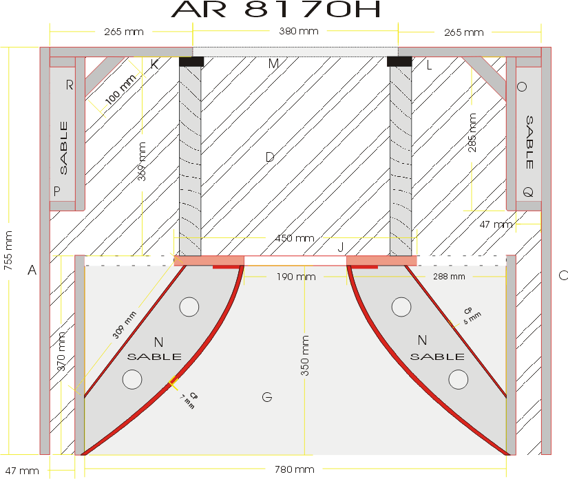

quelqu'un aurait-il les plans complets de cette ARTEC ; on m'a piqué l'ordi ...
Merci .
Jean-Pierre
RE: ARTEC 8170H une mini ONKEN à Pavillon
J'ai trouvé ça:
[Image: zoom_86476801_2.jpg]
[Image: zoom_86476801_1.jpg]
Pas sur qu'il y ait tout, mais si ça peut aider...
Merci beaucoup,
assurément très proche de la 817 ; le pavillon est court .
C'est ce dont je ne me souvenais plus ,avec les parties sablées de plus .
Bonnes Fêtes ...
Jean-Pierre

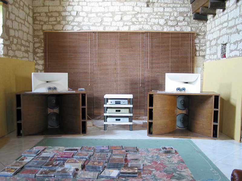

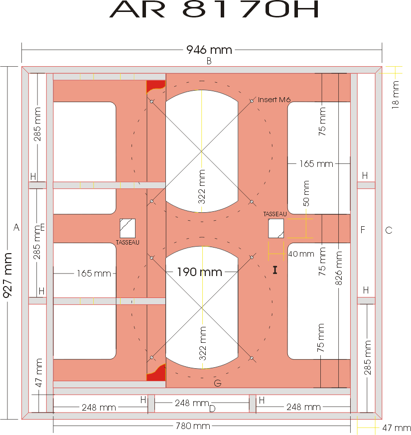

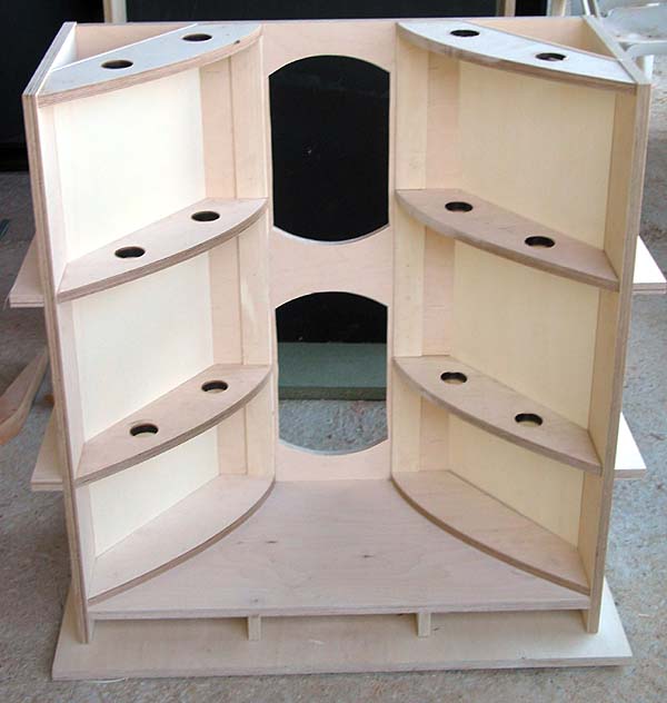

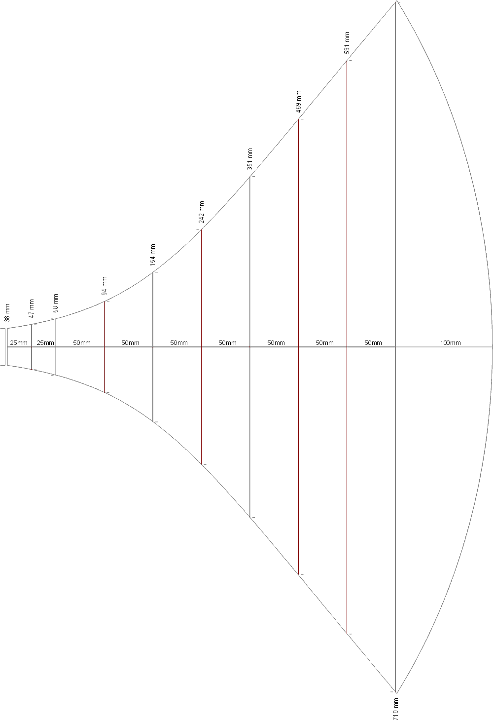

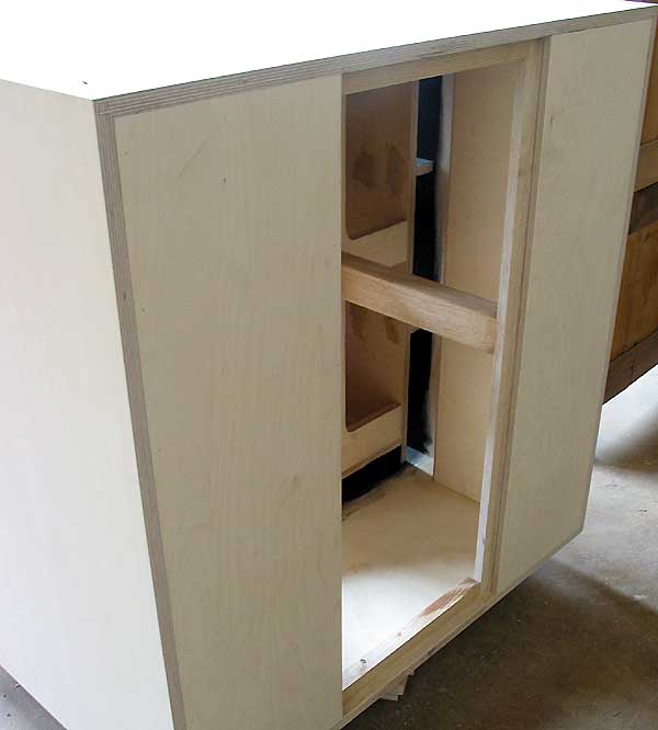

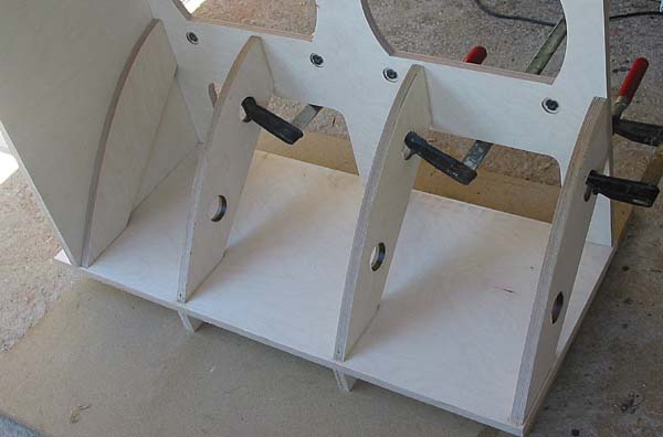

Voila ce que j'ai sur les ARTEC 8170H et la Supravox 285 a pavillon
Le pavillon 1 pouce
Plan de la Supravox 285

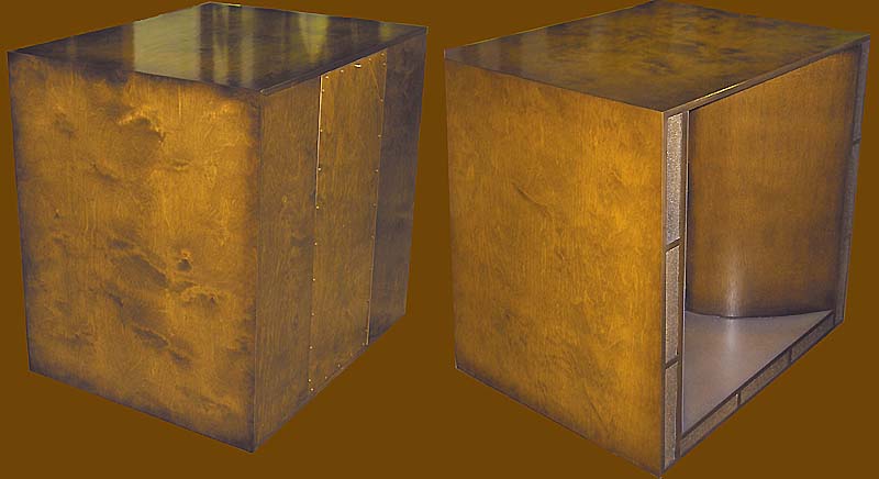

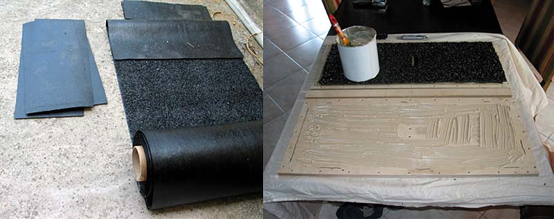

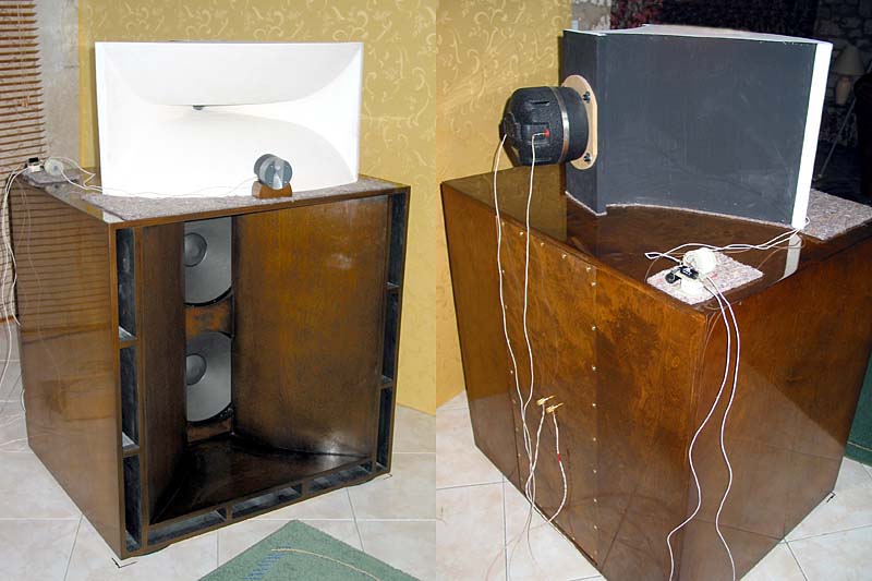

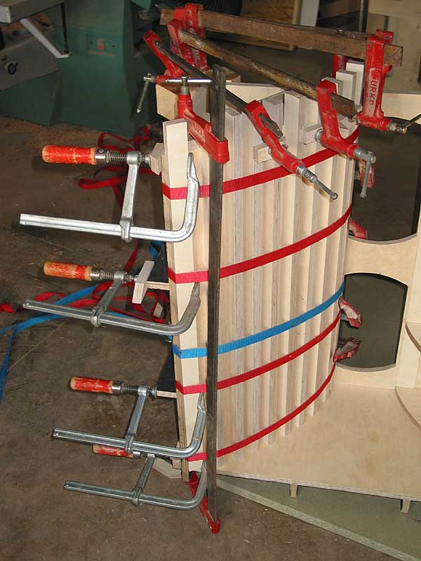

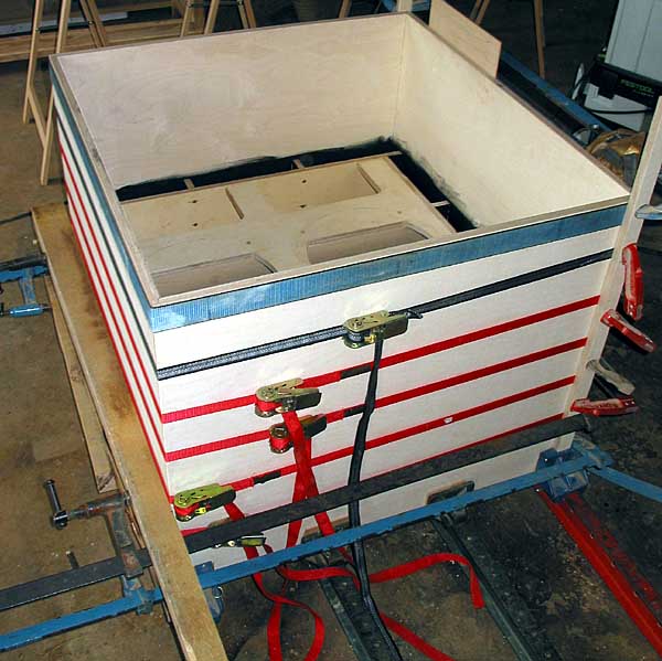

Photos de la construction ARTEC 8170H

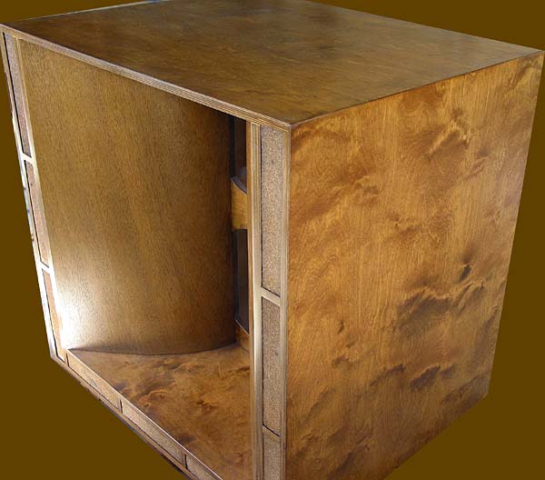

Enceinte finie
L'amortissement interne

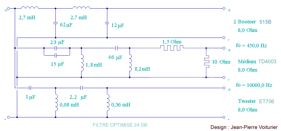

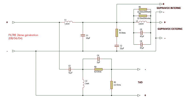

Filtre Supravox et TAD
Filtre ARTEC ARTEC 8170H

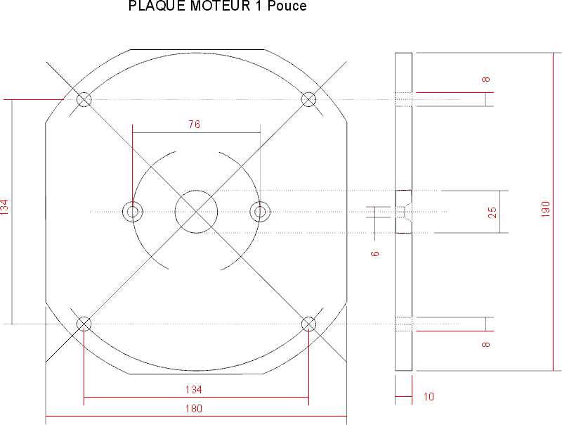

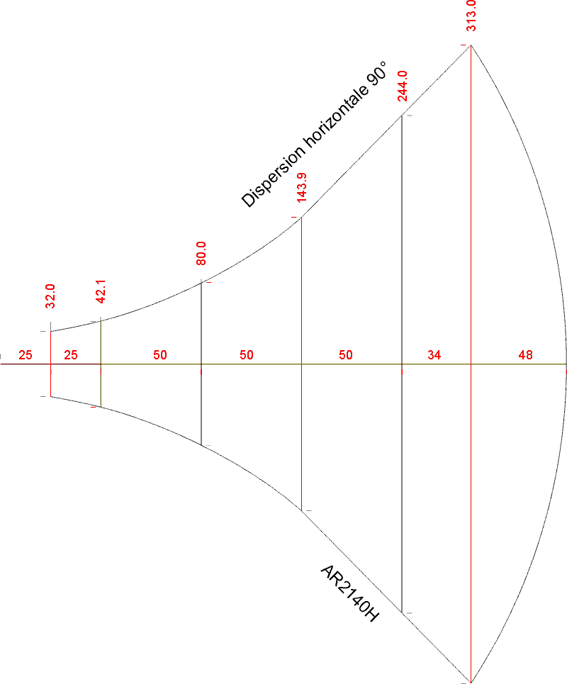

Le plan du gabarie du pavillon de l'ARTEC 8170H
Plan de l'ARTEC 8170H
Plan du pavillon 1,4 pouce de l'ARTEC 8170H
Par contre, je ne retrouve pas le plan du caisson de grave en table basse avec deux 38 cm Monacor.
Si quelqu'un l'avait et pouvait le mettre en ligne, ça m' intéresserait de le récupérer

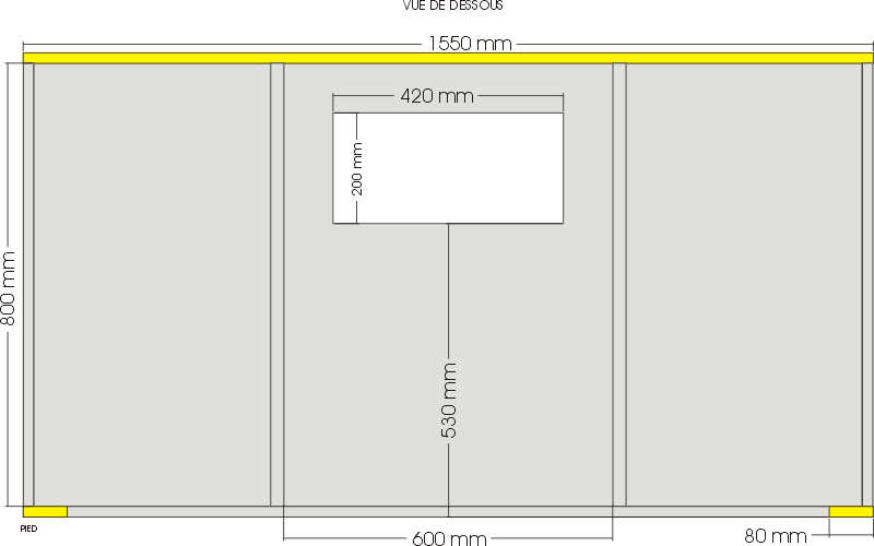

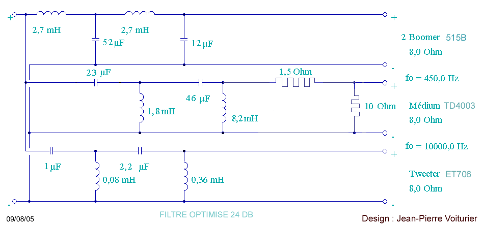

Je pense que c'est ça.
Ci-dessous, les 4550 de JP Voiturier, à titre de comparaison
