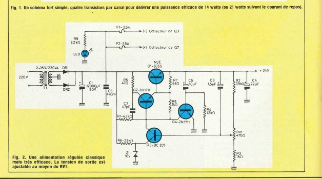

Le circuit de temporisation dont j’ai mis le schéma, provient du 35W classe A du Led n° 70, étudié précisément pour éviter ce problème à l’allumage. Il a par la suite été utilisé dans les 50W classe A et 50W classe AB du Led n° 81.
Je le répète. À l’allumage, un condensateur est une passoire. Il faut qu’il se décharge dans une résistance, en l’occurrence celle représentée par la bobine des hp. Pour une tension donnée, ici Valim/2, plus la valeur de cette résistance est faible, et plus le courant la parcourant sera élevé, il parait même que c’est la loi d’ohm.
Donc, tu pourras mettre 1K en // au 8 ohm (et même plutôt 6 ohms de la Rcc du boomer) jusqu’à Pâques, tu obtiendras un joli déplacement de la membrane des boomers.

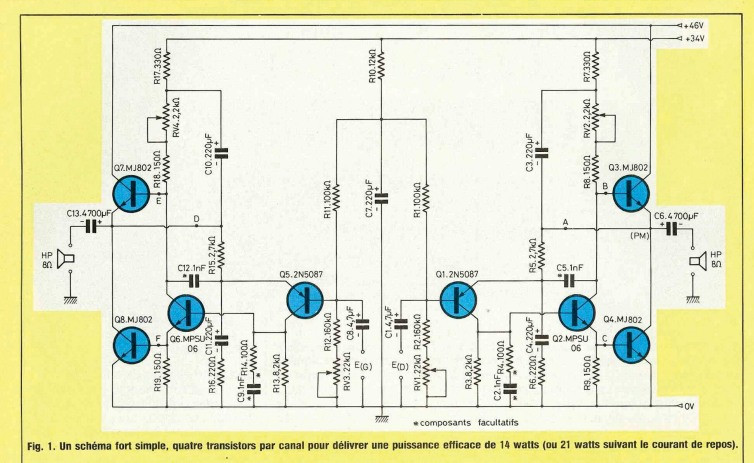

Les C2 (ou C9) de 1 nF et R4 (ou R14) de 100 Ω
ne sont pas apparus dans les premiers schémas publiés
de ce classe A de Linsley-Hood.
Pas vraiment idéal pour stabiliser un ampli.
Ils ont disparu dans les mêmes schémas
récents (encore publiés au début de l'an 2000).
Le C5 (ou C12) de 1 nF est un classique la plupart des amplis
à transistors, il réalise une contre-réaction locale entre le collecteur
et la base du transistors Q2 (ou Q6) et permet de supprimer les C2+R4
(et C9+C14).
Sa valeur paraît excessive, elle est généralement plus proche de 100 pF. A essayer.

apres verification , j'ai aucune capa falcutative sur mon ampli JLH led ..
je rapelle que j'ai recuperé mon ampli en Janvier 2024 avec une panne , d'apres mon frere de Milan les deux voies fonctionnaient encore , mais avec une grosse ronflette ...
apres quelques verifications des composants principaux ,(transistors de puissances ) et grosses capas chimiques , j'ai mis sous tension avec une paire d'enceintes de tests .
j'ai pas entendu le moindre bruit au demarrage , j'ai coupé au bout de quelques secondes ..
j'ai pas pu voir le deplacement eventuel de la membrane au demarrage car
le cache avant des minuscules 2 voies philips des annees 70 , ne s'enleve pas ...
au second demarrage , j'ai entendu un bruit suspect de l'alimentation qui fait bien 46v et 36V stabilisée , et jai vu des etincelles au niveau de la cosse droite , de la capa d'alimentation de 10000 microF 100V .
je l'avais mesurée juste avant à un poil plus de 10000microF avec un esr de 0,12 ohms .
visuellement la cosse est noircie , je vais donc remplacer la capa , par deux autres de 5600 microF chacune .
je pense donc avoir localiser tres rapidement l'origine du defaut ..
a suivre ...

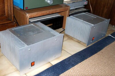

![[Image: 236RDNI.md.jpg]](https://iili.io/236RDNI.md.jpg)
![[Image: 236Rscv.md.jpg]](https://iili.io/236Rscv.md.jpg)
![[Image: 236RZ9p.md.jpg]](https://iili.io/236RZ9p.md.jpg)
Bravo pour la qualité de tes réalisations et le soin apporté à la réalisation mastro.
