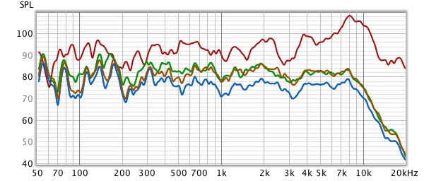

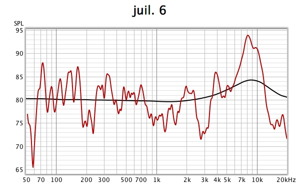

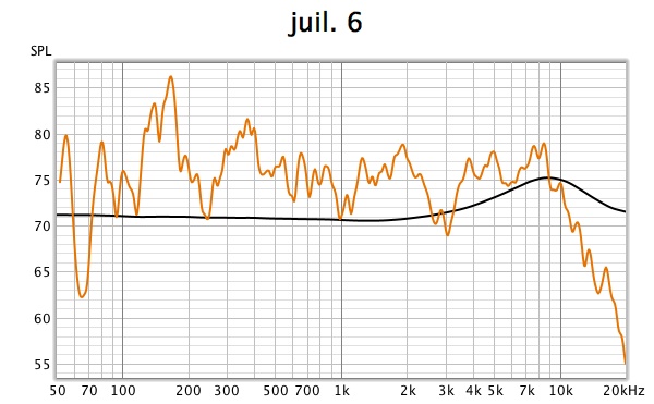

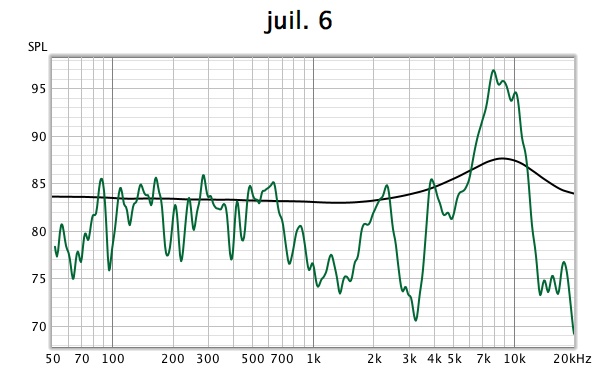

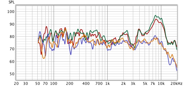

@ Kiteloop
tu n'obtiendras pas de "ligne droite" avec un Lowther, ou alors en sur-corrigeant et de plus très artificiellement au PE, et par bcp de tâtonnements en passif
cherche à entendre une bande trop en avant ou en retrait, ou un équilibre plus descendant si besoin... pour indiquer ce que tu souhaites améliorer
Tu peux afficher dans le menu Overlays tes 4 mesures avec et sans filtre en même temps et les remettre ici en image
Je te conseille de le faire avec un smouthing en 1/3 d'octave pour voir les équilibres, puis en 1/12 comme précédemment pour des éventuelles corrections
Avoir ces mesures à 1m dans l'axe de chaque hp et aussi celles au PE serait intéressant pour les intervenants (soit 8 mesures et 4 images d'Overlays)
et de rappeler la composition du filtre déjà mise en place
Peux-tu nous rappeler quelle est ta source, il me semblait avoir entendu parler de Mac, si c'est le cas de petits EQ transparents sur ton lecteur pourront "résoudre" bien plus facilement les trous à 1000 et 3000 si besoin.

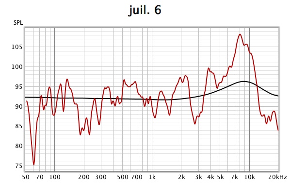

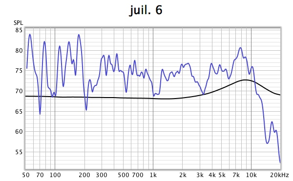

Houla , Ca se complique encore.
Pour faire simple. Mon systeme est installé dans une piece à vivre plutot zen pas dans un studio, dont La partie droite de la piece est une baie vitree du sol au plafond. Je dois m adapter à cette piece.
L ecoute etait trop ascendante à mon gout.
Le filtre rlc proposē par tonipe a grandement ameliorē l ecoute, mais a je pense un peu voilē ou eteint le son.
J aimerais l ameliorer si c est possible sur cette base de filtre , pas monter une usine à gaz pour toucher au nirvana in atteignable dans cette piece et avec cette enceinte.
D autre part lowther recommande de placer ces enceintes pres des murs et des coins
D autre part, la borne rosita rendant l ame, l ecoute va se faire avec qobuz recu en 4g sur un ipad et transmis sur un dac en filaire. Ras le bol des problemes de wifi.

le côté clair, montant, des Lowther fait partie de ce "direct", infos de détails perçus... s'il est gênant et trop piquant en l'atténuant tu rends forcément l'écoute plus "sombre", c'est là qu'il est difficile de corriger un Lowther.
Ce qu'il faudrait faire mais difficile à distance c'est d'identifier la bande gênante (avec salle) trop en avant sans trop assombrir/réduire le reste pour trouver le bon équilibre. Ce gênant se trouve sûrement dans la bande entre 1k et 4 kHz généralement.
Tu peux trouver des signaux glissants ou avec REW, qui vont balayer toute la bande de fréquence et tu devrais pourvoir entendre/identifier un surplus de niveau ou la bande agressive qui te gêne, pour ensuite la corriger.
Tu aurais aussi pu facilement identifier cette gène sur un morceau repéré avec un simple égaliseur en baissant chaque fader tout à tour dans l'égaliseur de ton lecteur en première approche (proposé mais tu n'en veux pas, pourtant pour chercher facilement une gène à l'écoute, c'est le bon outil).

Ah oui ok, D Pétoin à déjà fait un filtre, parfait !
Pour améliorer plus, il faudra passer par un égaliseur, difficile en passif de faire des miracles.
Si le son te convient, la mission est accomplie si tu ne peux ou ne veut passer par un égaliseur, sinon, l'écoute peut encore etre améliorée par ce biais.
Le placement peut jouer aussi (coller les HP aux murs pour avoir un peu plus de grave et limiter l'impact des premières réflexions)
Plutot que de passer par un égaliseur, le gain le plus net serait un changement d'enceintes, le Lowther PM2a étant un assez mauvais HP.
