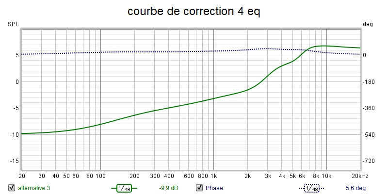

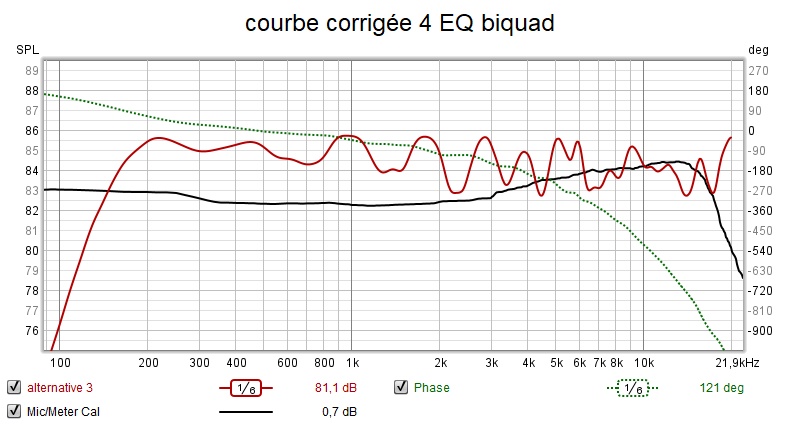

Grâce à l'aide précieuse de certains d'entre vous j'ai pu modifier les égalisations de cette enceinte de façon finalement fort simple .
J'ai donc simulé dans REW une correction de la balance avec seulement 4 EQ
      EQ 1  LSQ   400 Hz   -10 dB   Q=0,3
      EQ 2  HSQ  3000 Hz  +4,1 dB  Q=1
      EQ 3  HSQ  8600 Hz  +0,3 dB  Q=1,16
      EQ 4  HSQ  6000 Hz  +1,8 dB  Q=1,5
J'ai ensuite sorti un fichier biquad global des 4 EQ que j'ai chargé dans une seule mémoire du DSP pour chaque sortie alimentant ces enceintes .
Puis j'ai réglé les niveaux de sortie globale à -1 dB sachant que +6 dB donne 2 volts en sortie ( sensibilité d'entrée des amplis ) et que le boost maximum de la courbe de correction est de +7 dB . Ainsi je suis sur de ne pas saturer les amplis .
Les courbes de correction et finales théoriquement obtenues sont jointes . À comparer aux courbes initiales mesurées .
Prochaine étape : correction plus fine de cette courbe afin de la tenir dans un canal de 1 à 2 dB . Pour cela je vais voir si REW peut faire une correction automatique que je sortirai en biquad de la même façon .

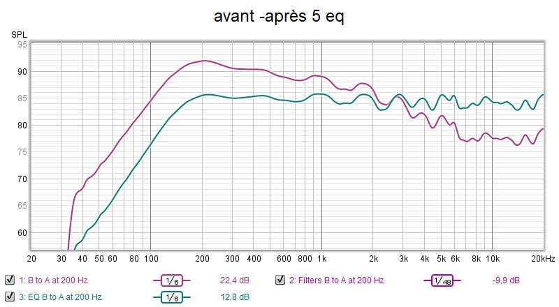

Des nouvelles du front .
Pour finir j'ai rajouté une cinquième EQ en peak à 2100 Hz -0,3 dB Q=0,3 afin de creuser un peu la courbe . Ces 5 EQ sont le minimum syndical pour obtenir une balance tonale correcte .
Je joins le fichier biquad et la courbe égalisée correspondante
.txt   biquads 5 eq.txt (Taille : 654 octets / Téléchargements : 141)
