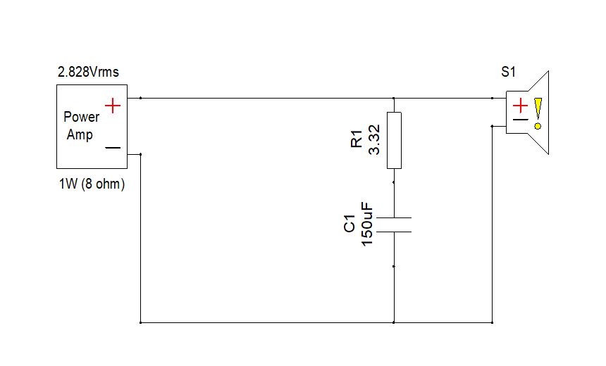

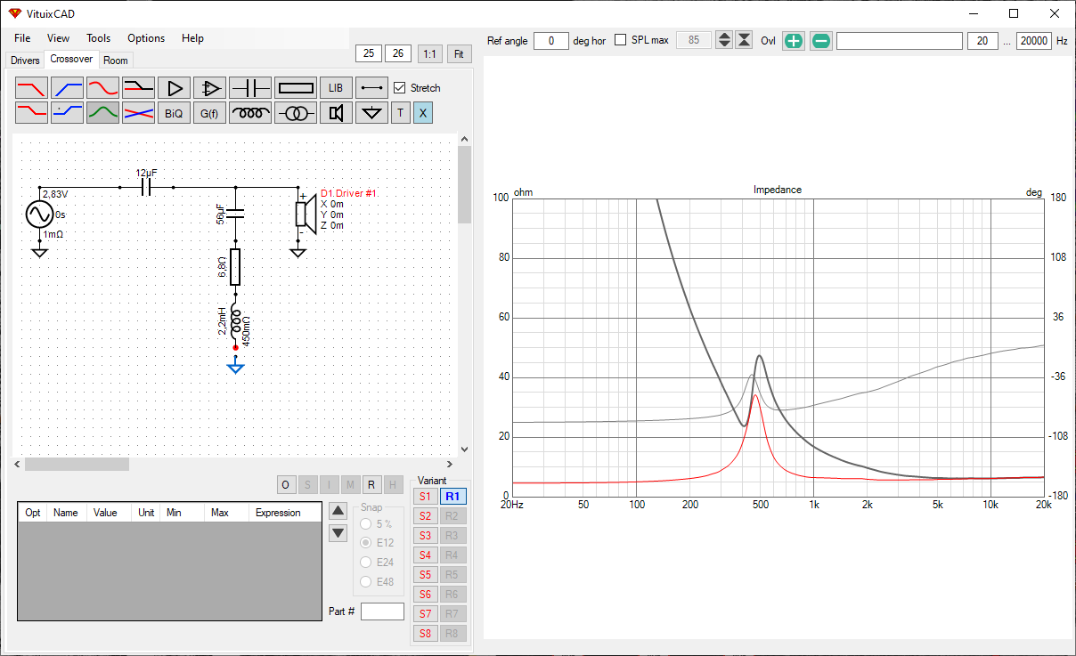

[Image: n0bj.png]

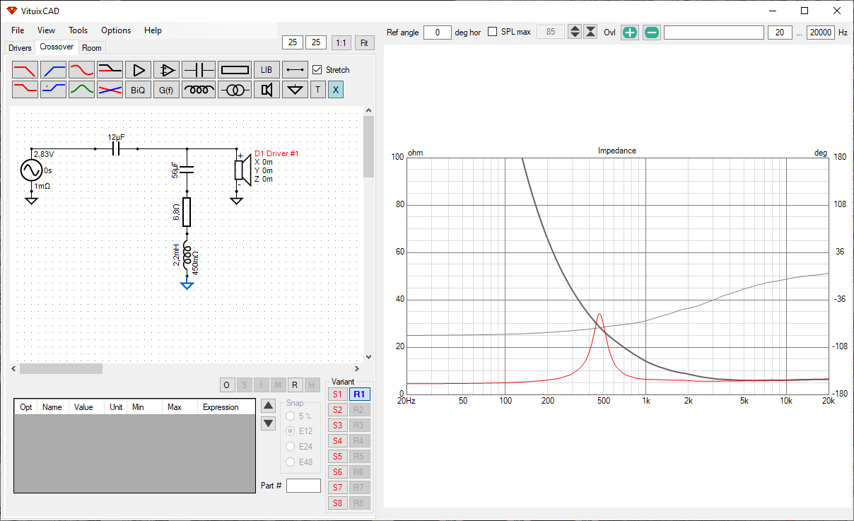

[Image: ru5e.png]
Décalage temporel ? ça demande des explications Wink

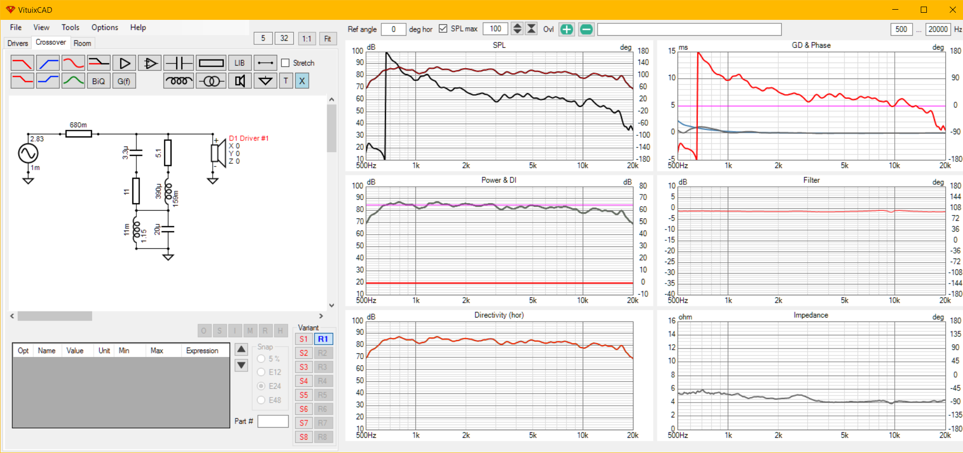

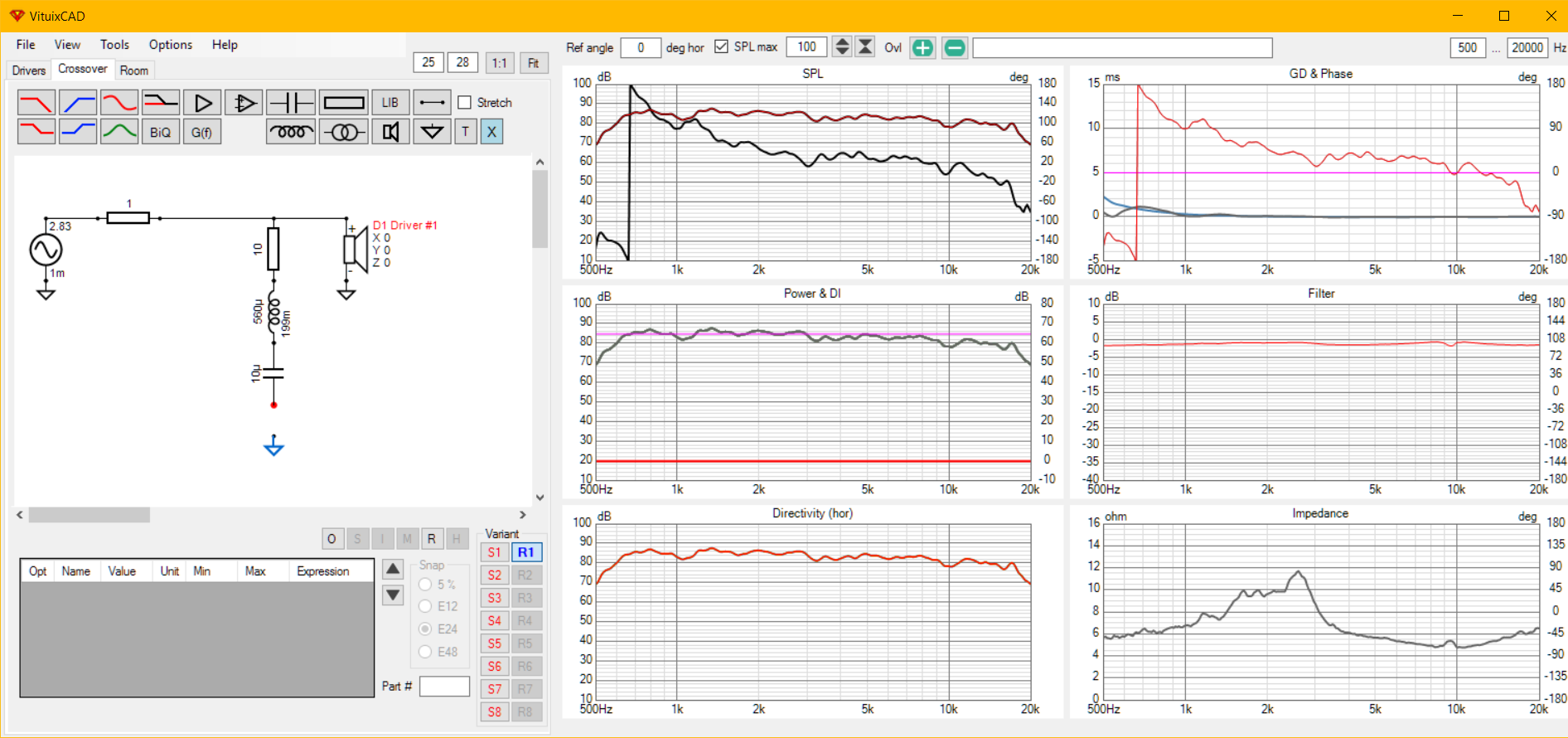

RE: correcteur d'impédance sur tweeter
Oui, tu as mis un double RLC.
En son temps JMLC avait conçu un .xls pour ce faire, mais c'est faisable aussi bien dans Xsim que VituixCad.
Il ne sert à rien de corriger la remontée d'impédance en HF au dessus de 10kHz. Si on veut le faire, c'est faisable avec juste un RC donc un composant en moins.
Par contre, suivant la coupure acoustique et l'ordre du filtre choisi, ne pas trop descendre en impédance et être si possible plus linéaire entre 500 et 4 KHz peut être payant.
Je vois que ta compression est visiblement en 8 ohm, souvent le modèle 16 ohm permet de mieux adapter sans trop descendre.
Bon, c'est pas tout, mais là je retourne bosser mon Bartók ...

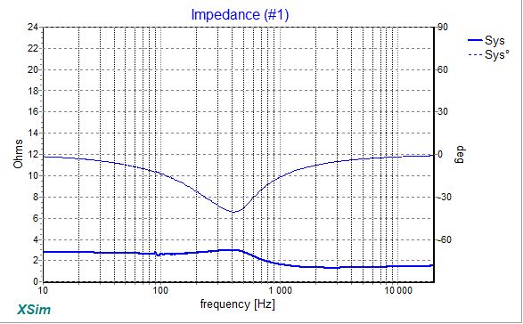

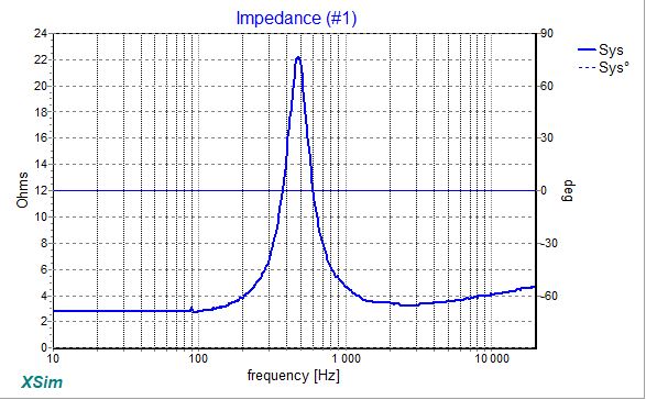

La solution actuelle compense le pic impédant, mais semble faire descendre l'impédance en HF à moins de 2 ohm ...
... J'ai un doute sur la calibration de la mesure initiale d'impédance,
la page constructeur montrant un pic placé de manière similaire mais culminant à plus de 35 ohm ?
https://www.scan-speak.dk/datasheet/pdf/d2905-970000.pdf
(ici 22 ohm) et un Zmin à 5.7 ohm (ici vers les 3.3 ohm)
[Image: attachment.php?aid=43683]
La Fc "classique" en Bu 12 (-3dB) conseillée par le fabricant semble être 2800 Hz
Il est peut-être possible de le couper un poil plus bas avec un filtre d'ordre plus élevé, mais pas sûr que le jeu en vaille la chandelle ...
crdt.

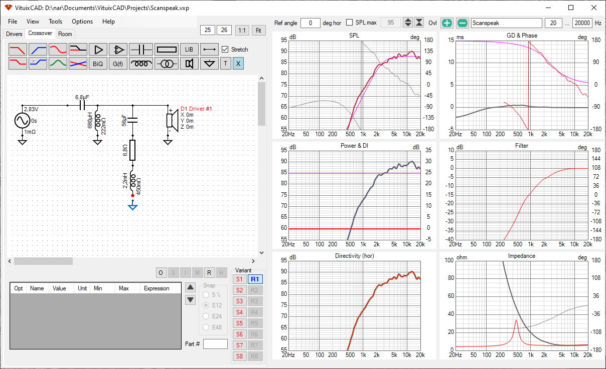

Si je reprends la courbe fabricant, voici les valeurs de RLC qui permettent de compenser le pic impédant du d2905/970000,
tout en gardant l'impédance la plus régulière possible de part et d'autre de la Fc préconisée par le fabricant, sans faire plonger l'impédance en HF ...
crdt.

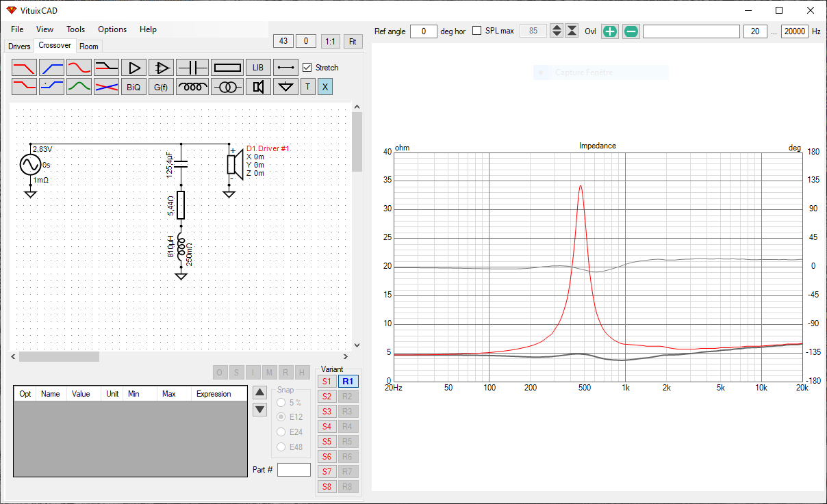

Si je prends la doc du tweeter, https://www.scan-speak.dk/datasheet/pdf/...970000.pdf
il y a 5 valeurs qui permettent de calculer le correcteur d'impédance RLC .
Fs = 500 Hz
Z max = 34.6 Ohms
Re = 4.7 Ohms
Qms = 3.45
Qes = 0.54
En rentrant ces valeurs dans le calculateur 1/2, https://petoindominique.fr/php/filtrerlc.php
Les valeurs de corrections sont C = 125.4 uF, L = 0.81 mH et R = 5.44
Calcul du filtre sur 4.7 Ohms.
Il serait intéressant de voir le résultat de ces valeurs sur le simulateur.
Ce n'est pas pour critiquer le travail fait avec le simulateur, c'est pour évaluer la pertinence du calculateur avec les valeurs du fabricant.

Mouiiii ... peut mieux faire, peut-être ?

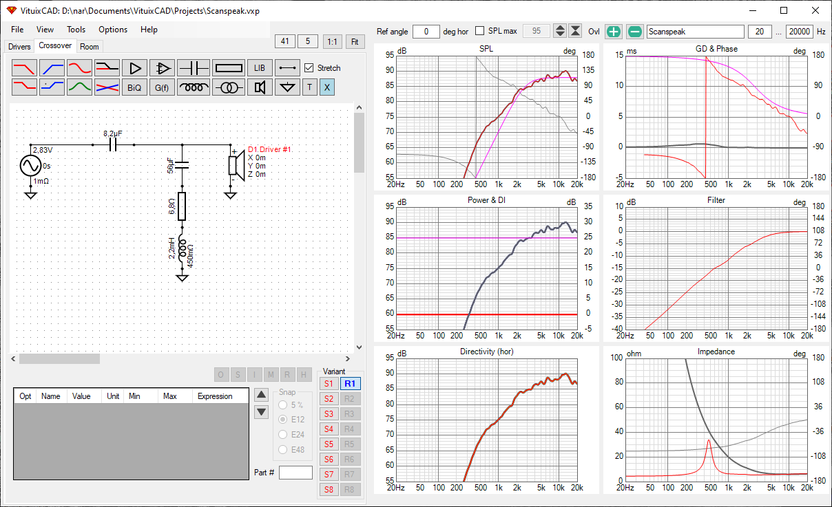

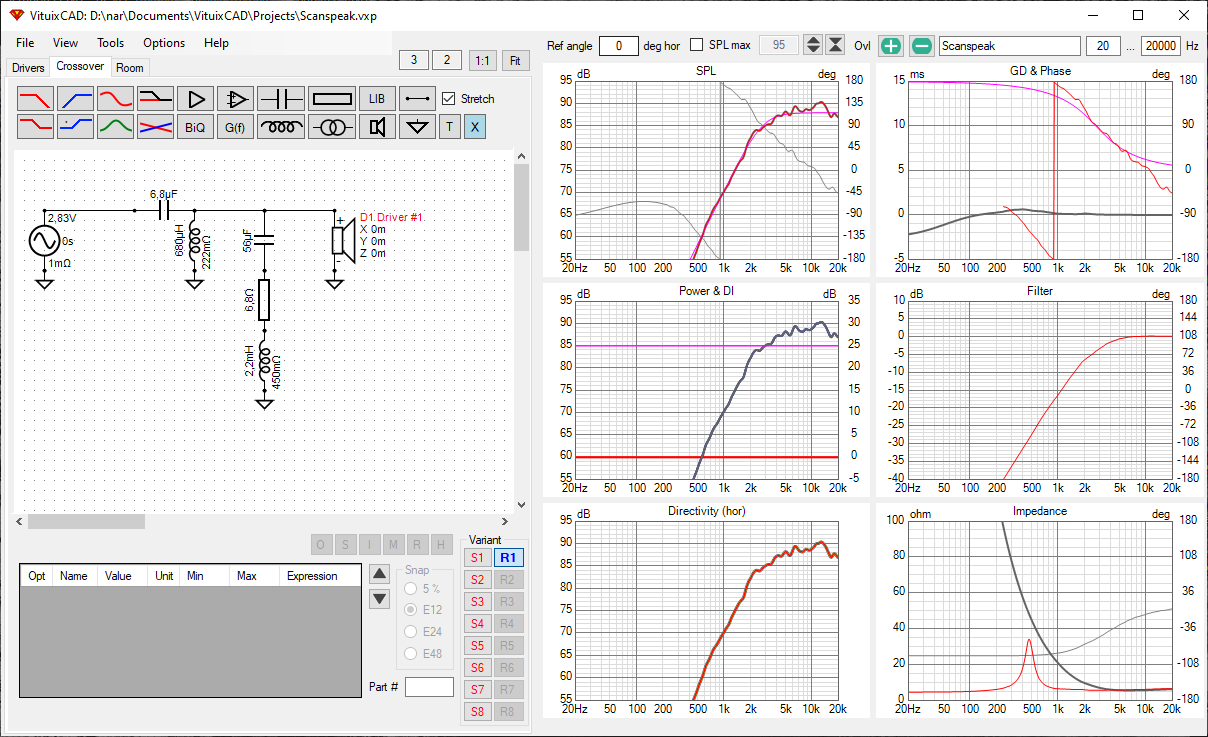

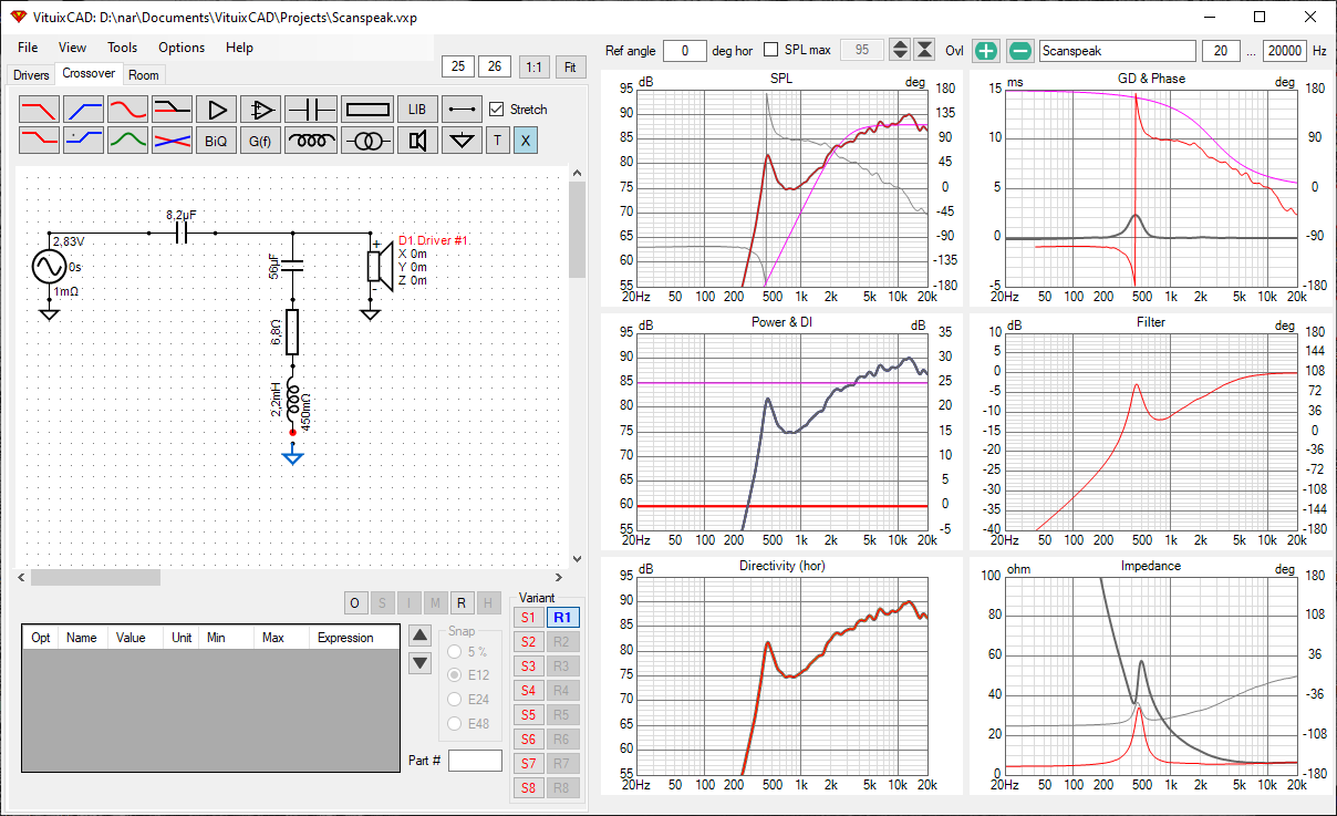

1st order BU 5.6 ohm 2500 Hz
Avec RLC précédemment proposé
Sans RLC
Reste à savoir si ces vues du domaine électrique ont de réelles répercussions acoustiques enquiquinantes ... Cool
Pour cela, on pourrait se baser en première approche sur la courbe SPL fournie par le fabricant, mesure effectuée sur grand baffle plan,
même si sur son propre baffle chez soi (de dimensions différentes et sans doute plus petit) la réponse SPL sera différente ...
crdt.

Le fabricant annonce Fs = 500 Hz, la courbe d'impédance est plus vers 450 à 470 Hz.
Ceci explique cela ?
Le calculateur n'est pas aberrant.

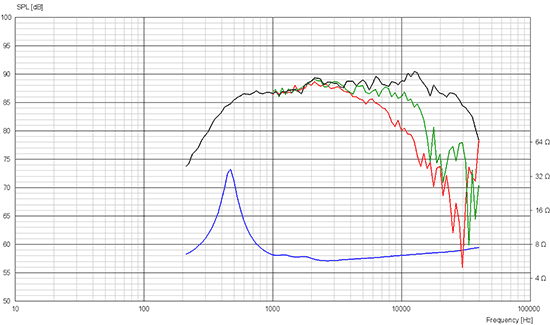

En reprenant les courbes impédance et magnitude constructeur :
Le tweeter se filtre très bien en BU12 @ 2700 Hz
Sans RLC : déviation minime de la cible, avec un 12 dB électrique le RLC n'est pas nécessoire
Avec un simple 6 dB électrique, ça se corse : avec RLC :
courbe-cible 12 dB acoustique "pseudo-suivie", remontée du SPL en bas, le TW va pas aimer la disto.
A mesurer in situ pour divers SPL
6dB électrique sans RLC, aie aie aie : Big Grin
crdt.
