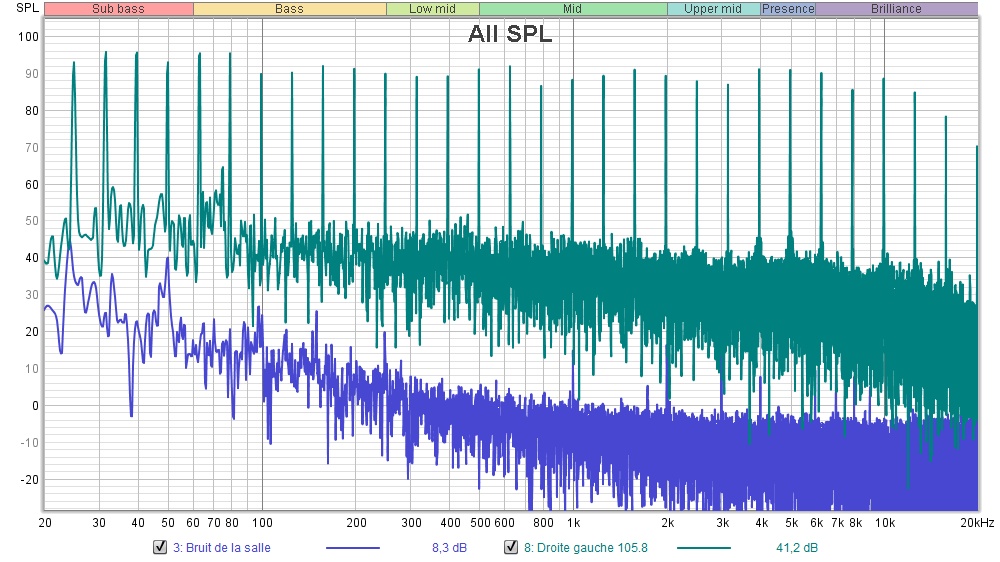

Citation :L'IMD qui ajoute au signal des multiples non entiers est franchement dissonante, et là encore, je rejoins l'avis de Joël. Big Grin  Il m'étonnerait fort que ce type de distorsion "enjolive" le signal, ça serait plutôt le contraire. Je ne sais pas quel est son seuil d'audibilité.
Non pour moi IMD sur des signaux complexes se manifeste plus par une disparition des détails que par une dissonance. C'est comme si ton niveau de bruit global augmentait. Si tu fais un spectre d'IMD avec un signal multiton, c'est parfaitement visible sur les mesures et à l'écoute tu perds en clarté et en dynamique. Par contre, la THD change complètement la sonorité d'un instrument c'est même un des outils du guitariste.
Ci-joint un spectre multiton à 106db au point d'écoute et dessous le niveau de bruit de la salle pour comparaison.

RE: Mesures - Amplificateur triode PX4 VS p2500s
Citation :Non pour moi IMD sur des signaux complexes se manifeste plus par une disparition des détails que par une dissonance.
Concernant l'IMD, il s'agit de fréquences qui ne sont pas des multiples de la fondamentale, donc non harmoniques, qui sont pris en compte.
 L'intermodulation par définition, c'est l'interaction entre deux fréquences dans un signal qui va conduite à l'apparition d'une autre fréquence inexistante à l'origine. Cette nouvelle fréquence est considérée comme dissonante car non harmonique, et très em.erdante à l'écoute. C'est un ajout, pas une disparition.
Après, qu'elle fasse disparaitre les détails des autres harmoniques par effet de masque est une autre histoire.
