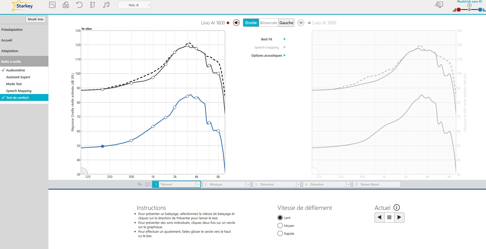

Bonjour à tous et aux malentendants en déni.
Je reviens sur les réglages perso de mes AA.

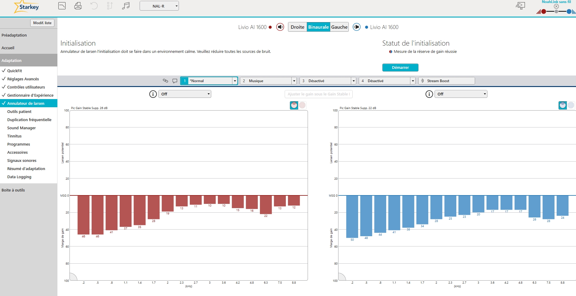

La dernière étape de mes réglages concerne la correction du Larsen. Finalement, je me suis rendu compte que les défauts persistants (effet de ventilateur ou de pompage) provenaient de cette option que j'ai purement et simplement by-passée.
Il est possible de paramétrer plusieurs schémas en fonction des environnements sonores (Normal, Musique, Plein-Air, ...). Je n'utilise que le schéma "Normal" quelque soit l'environnement sonore. Avant de porter des AA, je ne changeais déjà pas mes oreilles...
- Je ne suis pas loin de penser maintenant que le port d'AA n'est pas incompatible avec mes exigences d'audiophile.

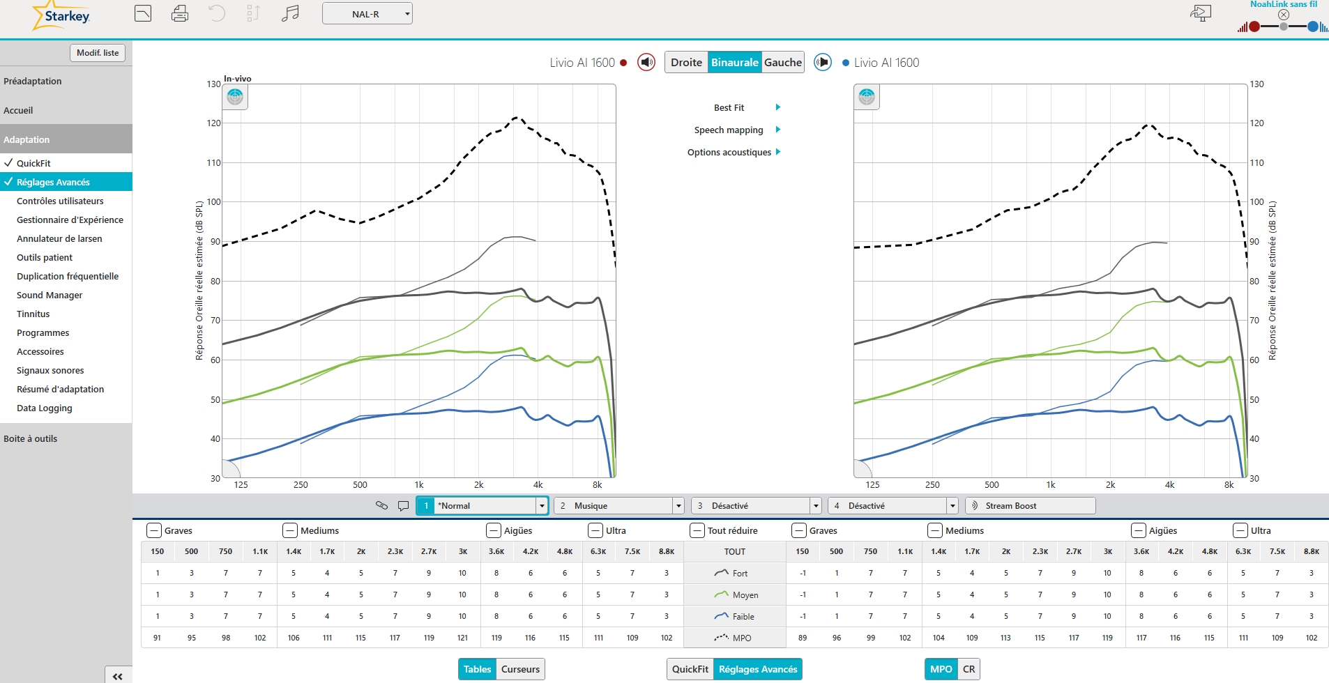

Je vous propose ci-dessous quelques copies d'écrans des réglages "
avant" par l'audioprothésiste et "
après" par moi. Certaines optimisations atteignent ou dépassent les 15dB d'amplitude par rapport aux préconisations de l'audioprothésiste !!!

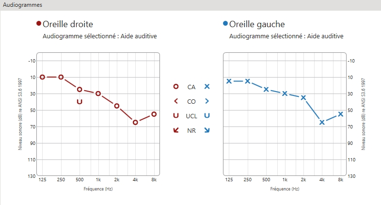

Audiogramme fourni par l'ORL et saisi dans l'application :
Schéma de correction calculé automatiquement par l'application et proposé par l'audioprothésiste :
Schéma de correction optimisé par mes soins :
Courbes de correction selon l'application et proposé par l'audioprothésiste :
Courbes de correction selon mon schéma de correction :

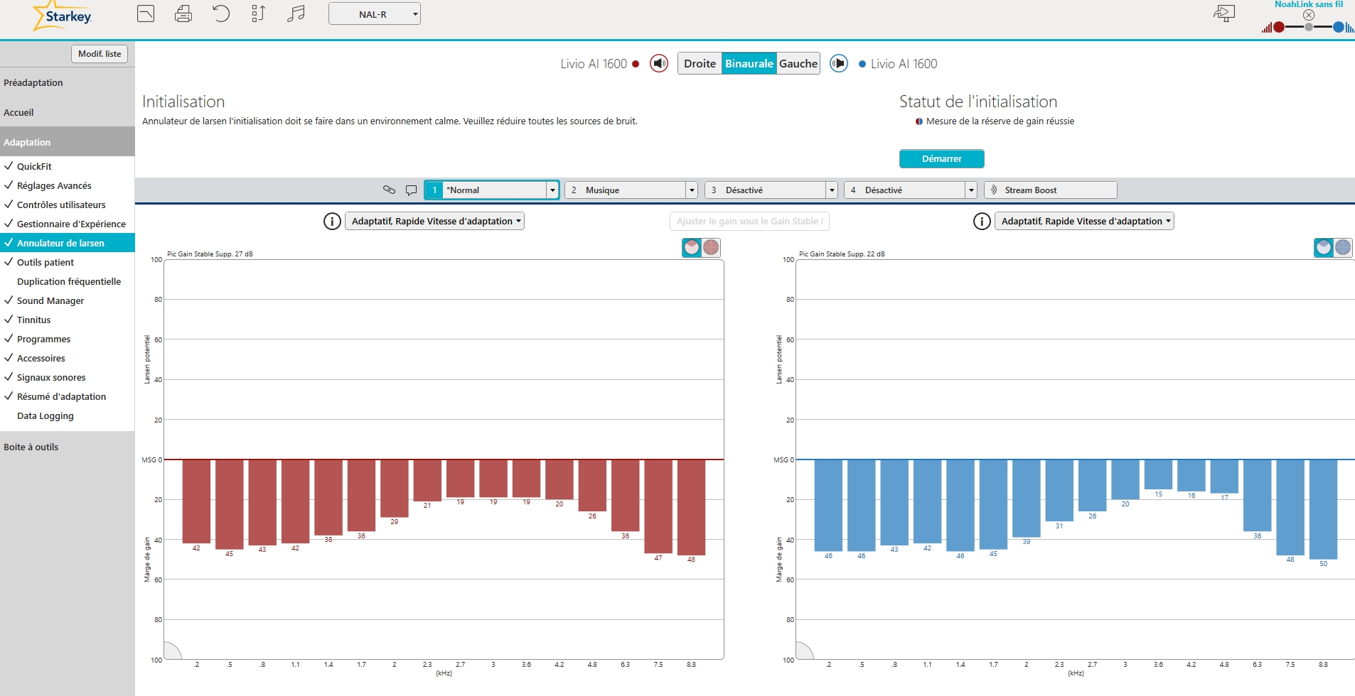

Correction du Larsen calculé "in vivo" par l"application :
Correction du Larsen calculé "in vivo" selon mes optimisations. Notez que l'anti-Larsen est en réalité désactivé ("OFF") :

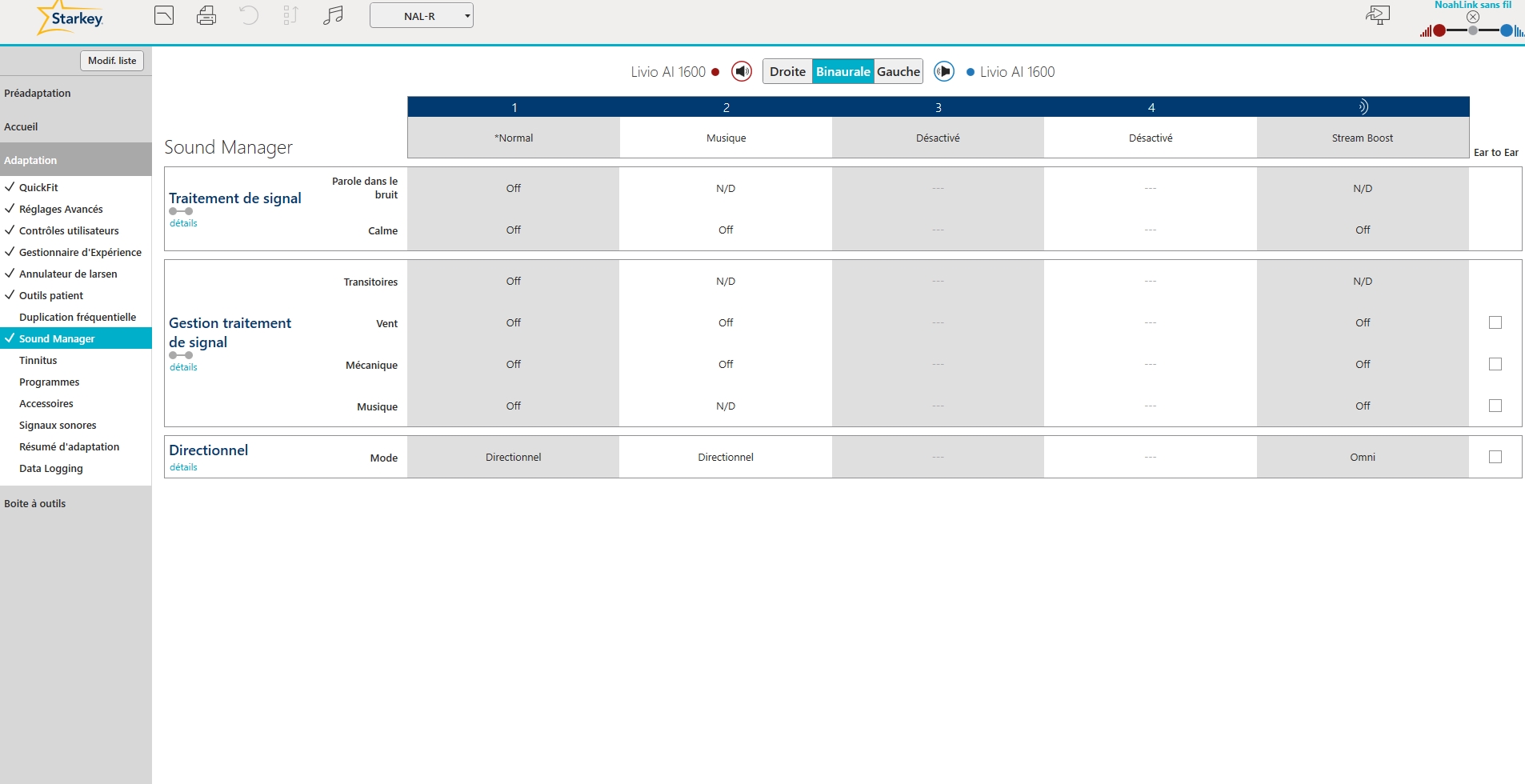

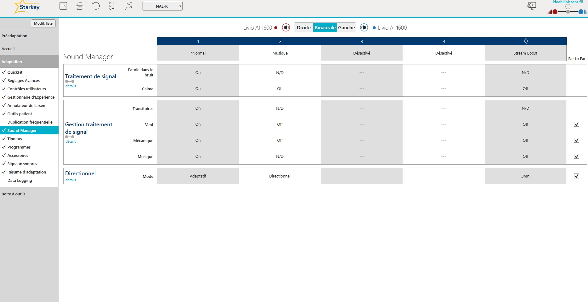

Le "Sound Manager" calculé par l'application :
Toutes les option du Sound Manager sont désactivées !

A priori, tu cherches a obtenir une réponse aussi linéaire que possible, alors que l'audioprothésiste ne cherche qu'à améliorer la compréhension de la parole, les objectifs sont différents.
Dans tous les cas, ton expérience est intéressante.
Dans mon cas, je dois corriger la réponse du grave en + et les aiguës en - pour obtenir une écoute de la musique équilibrée par rapport au réglage de l'audioprothésiste qui augmente trop les sifflantes.
Quand les 45 jours seront écoulés, pourras tu encore utiliser ton logiciel ou faudra t'il acquérir la licence ?

Je n'étais pas particulièrement en recherche d'une réponse linéaire. Je cherchais simplement à trouver un paramétrage qui me rende ces AA utilisables. J'ai procédé par ajustements successifs in vivo. Il se trouve que j'arrive à quelque chose qui parait peu ou prou linéaire dans la bande de fréquences prise en charge par les AA. Cependant, on note bien un relèvement de niveau de cette bande de fréquence.
L'objectif des audioprothésistes est bien, comme je l'ai déjà écris, de rendre la voix humaine perceptible et intelligible aux mal-entendants. Les audiophiles en demandent plus.
