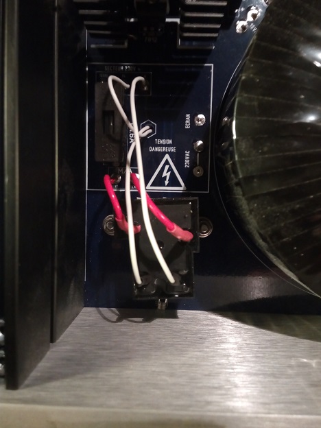

Ayant à l'origine des boitiers en stock comme celui utilisé pour le K209+ GF , j'avais choisi de partir sur une version perso. Je ne souhaitais pas utiliser d'interrupteur à l'arrière du boitier, solution que je trouve peu pratique. Je viens donc de faire la modification avec un switch de commande en façade qui déclenche un relais 40A. Avec l'appel de courant à la charge des capas, il faut du costaud et le switch 3A serait resté collé dès le 1er allumage. Avec la temporisation résistive sur relais, c'est une des meilleures solution que je connaisse pour démarrer un ampli avec forte charge capacitive.

Le relayage est une bonne idée.Ceci dit le mien avec l'interrupteur du kit est souvent manipulé et tient bon pour l'instant!
