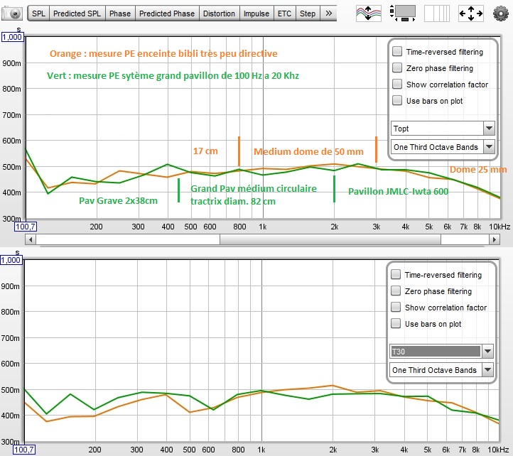

le sujet du dodé et des mesures du Tr en petite salle est revenu sur le Forum d'a côté, et j'y ai lu quelque chose qui m'a étonné :
les risques d'erreur de mesure de TR seraient plus important dans l'aigu selon que l'on mesure avec une source omni ou avec une source "directive".
Cette affirmation, je n'y crois pas pour 2 raisons :
la première c'est qu'un champs diffu est plus facile a obtenir dans l'aigu qu'en basse fréquence, donc sa mesure est plus facile et fiable.
La deuxième c'est que la lectures des différents comparatifs sur les mesures de Tr montrent également peut de différence dans l'aigu selon la source.
Le seul cas "glissant" vient d'un local "compliqué", par exemple un couloir, ou la présence de réflexion spéculaire forte. Dans un local un tant soit peu traité, même de dimension "modeste", les défauts s’amenuisent.
Autre point, la norme est claire, pour une bonne estimation du TR, il faut réaliser plusieurs point de mesure, sujet déjà abordé ici.
Pour ce qui est de la comparaison source directive ou source omni, j'ai ressorti 2 mesures de 2018, réalisées strictement dans les mêmes conditions (mon séjour 180 m3 très peu traité), le même jour, mais avec 2 sources très différentes :
une enceinte bibli peut directive (ID proche de 3dB, 17 cm, médium à dôme de 50 mm et tweeter dôme de 25 mm)
mon système a pavillon, utilisant un pavillon traxtrix circulaire de 82 cm de diamètre dans le médium et un pavillon JMLC iwata 600 dans l'aigu, 2 source plutôt directive en montant en fréquence (ID proche de 12 en haut de bande), mesure faite sans tweeter d'ambiance additionnel bien entendu.
Voici ce que cela donne comparativement :
pavillon de 820 cm de diamètre vs dôme de 50 mm, c'est la même
pavillon Iwata 600 vs dôme de 25, c'est la même
On voit bien par contre que les différences apparaissent plutôt en descendant en fréquence, (Ce qui est logique car le champs y est moins diffus), d’où l’intérêt de mesurer en plusieurs points bien choisis et de moyenner les résultats.

Pour une mesure de Tr un dodé n'est donc une fois de plus pas nécessaire contrairement a l'affirmation ci dessus.
En dehors de la question abordé de la puissance de la source, sur laquelle un dodé peut être en effet nécessaire, cas de gros volume bien entendu, par pour un salon, même de 80 m² (raison pour laquelle on l'utilise notamment pour des mesures d'isolement).
Rappelons également qu'un dodé, de par la distance séparent ses haut parleurs, n'est pas parfaitement "omni" de toute façon dans l'aigu, des petit lobes apparaissent des 3 khz (ce qui n'est pas un soucis en soit, la norme le permet) :

Je pense que le mieux au lieux de croire ou ne pas croire c'est de tester et comparer dans pleins de salles différentes plutôt que de faire des plans sur la comètes... et c'est pas avec 2 mesures dans ton unique salon que tu vas pouvoir en tirer une quelconques conclusion. Dans un salon non traité et réverbérant c'est évident que qu'il y'aura moins de différences, c'est facile a comprendre et constater, bien que je mesure tout de même souvent quelques différences selon les cas.
Mais quel rapport entre un salon réverbérant et une salle adaptée acoustiquement à la reproduction de musique amplifiée ?
Que tu sois newbie et que tu n'ai pas envie d'investir ou tout simplement de faire des mesures avec un dodé ou autre sources omni dans son salon ça peux se comprendre... mais le dodé reste fiable dans tout les cas de situations, la source directive a ses limites d'application, mais oui... on peu y croire... que ça sera meilleur avec la source directive en toute circonstance  je vais aller dire a mon pote de chez Gamba qu'ils vont pouvoir virer leurs dodé ils vont se marrer
Et oui on fait toujours une moyenne spatiale, ça c'est quand même la base de la méthodologie.
