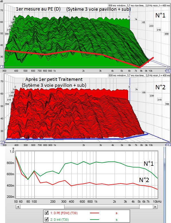

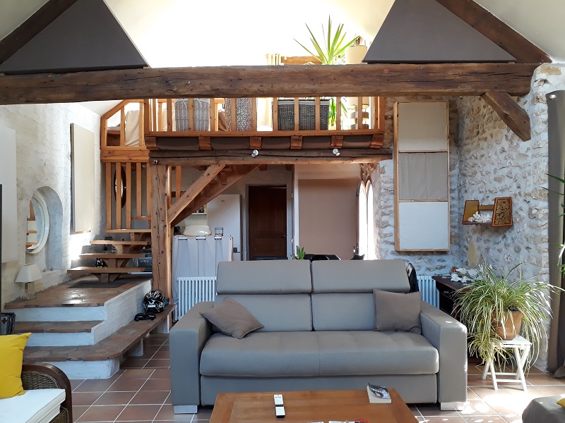

Pour être plus clair concernant ce qui a été fait, on voit sur la photo précédente le coté enceinte, sans traitement particulier visible en dehors du sol qui reçois quelques blocs de matériaux absorbants (banquette osier remplie, "banquette" en face faite de panneaux de coton recyclé, pouf rempli également d'absorbants). Le plafond cathédrale de 3 a 5 m est simplement doublé en placo sous la toiture, je ne suis pas intervenu sur ce dernier.
La configuration des lieux me permettait de facilement ajouter des absorbants en arrière de la zone d'écoute, un peu en latéral arrière , mezzanine et charpente ayant également été mises a contribution. Les placements ont été guidés par une mesure au PE a chaque fois :
Si je prends le waterfal ou le "Tr" calculé par Rew a partir d'une mesure voie droite par exemple, en émission et micro au PE, le avant / après traitement montre un différence notable par rapport aux peu de moyens mis en œuvre (on est loin d'un traitement type HR ou studio comme précédemment dit) :
Ce même traitement avec une enceinte rayonnant beaucoup sur les côtés n'aurais pas été suffisant, les grosses réflexions couvrants une surface plus importante (réponse polaire plus large, indice de directivité plus faible).
Un traitement "lourd" dans les règles de l'art en local dédié a son intérêt évidement, il permet notamment un choix plus vaste de sources (comme la doublettes utilisée par Indien29).
La mise en avant de ces résultats vise simplement a montrer la pertinence de l'usage de grands pavillons dans une pièce de vie (sous réserve de respecter quelques règles quand même). J'y vois une raison clairement mesurable défendant le choix fait par les amateurs de ce genre de système, aussi perfectible soit-il.

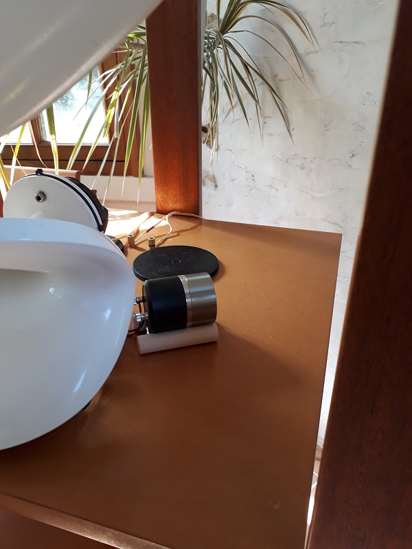

Certains amateurs utilisent une logique complémentaire consistant a ajouter des sources visant à renforcer le diffus dans l'aigu.
Je test actuellement ce principe avec un simple tweeter orienté en biais vers l'arrière, filtré en passif (le reste étant filtré par convolution inverse pour mémoire) :
La mesure au PE montre l'impact du tweeter (je n'ai pas encore fais de mise au point), le direct ne change pas vraiment mais le diffus est un peu renforcé :
L'effet obtenu est satisfaisant, c'est un moyen d’augmenter l'NRJ perçue dans l'aigu sans agressivité supplémentaire, c'est très intéressant je trouve.

le probleme pour le tweeter inversė ,c'est que ca suppose un mur derriere les enceinte nettement reflechissant ..ce qui ..est clairement "heretique " en reproduction ( la dessus consensus total )
on fabrique une superbe reponse en peigne .. ave. 6/7 ms de retard pur sur une bande complete !! ( au miuex pour un mur à 1m environ du tweeter ..donc 2 m aller et retour .. ..)
Pas terrible temporellement parlant ..
De mon humble avis , ce n'est pas une solution. La bonne et assez simple consiste a choisir un tweeter continuant la directivitė de la trompe ..
si la trompe est à 65° à 2 khz .. i. Faudra etre à 65 à 5 khz et aussi ã 10 khz ..
"Idealement "..
donc l'element superieur devra avoirune directivitė qui coincide avec l'element inferieur..c'est incontournable
Mais pas si facile ."
Et en plus tres variable suivant les types de trompes ..
par exemple le choix d'un tweeter avec une trompe CD ou avec secteur de gorge devra etre different qu'avec un trompe à profil type standard ou Geddes ..
il est tolerable que la directivité se ressere lentement et pas trop en montant en frequence .( les CD et secteurs de gorges montreront une reponse plus accidentée dans'l'aigu ou des lobes en contrepartie d'une directivité maintenue )
si par exemple on ã 65 ° 2khz .. etre à 35 ° ã 10 khz sera parfaitement tolerable .
..si le tweeter est lui aussi ã 30/35 ° à làmeme frequence .. et si ..on a pas traité la salle en absorbant que l'aigu ,,
L'absorption c'est une chose .. mais l'aigu il faut de la diffusion plutot .. .
C'est une des bases dans le traitement acoustique ..rarement appliquée en hifi ..

Idéalement je pense qu'une surface diffusant serait plus appropriée non ? (diffusant dans l'aigu)
Pour le reste, du peigne il y en aura toujours dans un local (sauf anéchoïque), ce qui ne pose pas problème tant qu'il reste dense et très réparti (je ne sais pas si je suis clair), là en occurrence, je ne vois rien de choquant, même sans inwall, sur cette mesure brut d'un des gros pav avec une 2", vous si ? :
thxrd a écrit :on fabrique une superbe reponse en peigne .. ave. 6/7 ms de retard pur sur une bande complete !! ( au miuex pour un mur à 1m environ du tweeter ..donc 2 m aller et retour .. ..)
Pas terrible temporellement parlant .. Le tweet étant en biais, le retard sera plus important, c'est l'objectif d’ailleurs.
La mesure postée précédemment montre que cela se retrouve noyé dans le diffus, on parle de fréquence au dessus de 5Khz quand même, le moindre truc et on gagne un peigne, a la fin il y en a tellement que cela donne du diffus, ce n'est pas le principe?
