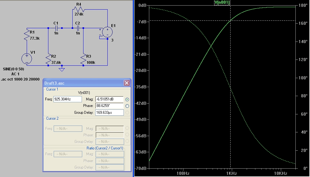

Bonjour Jean-Marc,
On est pas trop loin de la cible ph LR2 930 Hz
avec C1=C2 = 1n
et R2 = 275k
R1 = 108k sauf erreur
(Un peu tordus chez A-R )

jimbee a écrit :(Un peu tordus chez A-R )
Bonjour jimbee,
et encore tu n'as pas vu le schéma, loin, très loin d'un ampli op! De mémoire +250V d'alim et un empilage de mos et de bipolaires dans tous les sens.
Le gain de 9dB c'est pour tout faire avec un seul étage, le filtrage et le gain.
Avec des ampliop c'est plus simple, 2 étages c'est un ampliop double mais c'est pas le même résultat.

RE: L'Alignement des HP's enceinte 2 voies
Bonjour Joël,
Oui, et malgré les deux atténuateurs résistifs de tête en parallèle, une impédance d'entrée de 50kΩ. Le calcul des vingt valeurs ohmiques autour des deux commutateurs sept positions de gain à la voie grave a dû être digne d'une feuille d'équations de la NASA de 1969.
Bonjour Jimbee,
On est pas trop loin de la cible ph LR2 930 Hz avec...
Oui, bien. Mais il serait intéressant que lenco073 puisse vérifier à la mesure le coefficient d'amplification de l'étage actif.
Lenco073 (euh..., un prénom ?), tu vois la procédure nécessaire ?
Bien à vous, Jean-Marc.
