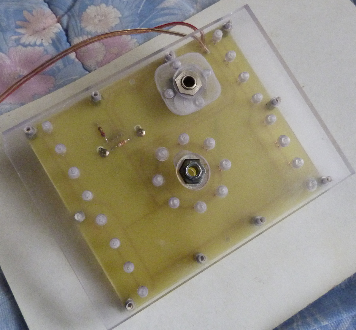

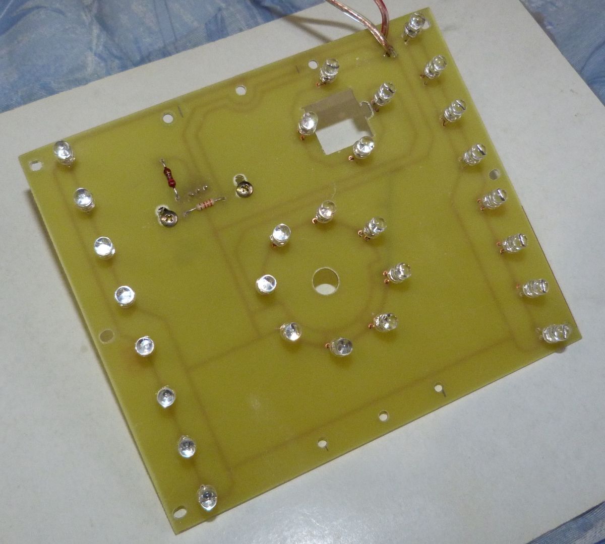

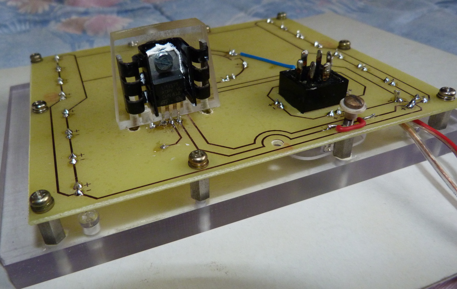

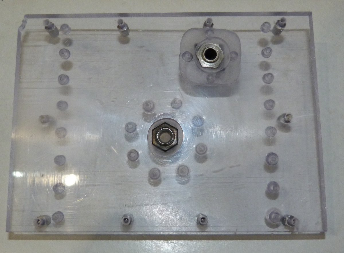

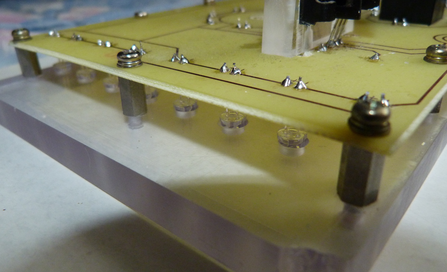

Bonjour ami mélaudiste.
J'ai revu la conception de la façade, se sera une façade Schaeffer, et une contre façade plexi avec les LEDS bleu intégré, voir les photos, j'ai fait 7 groupes de 4 diodes en série, et le tout en parallèle et alimenté en 20 volts.
François-D

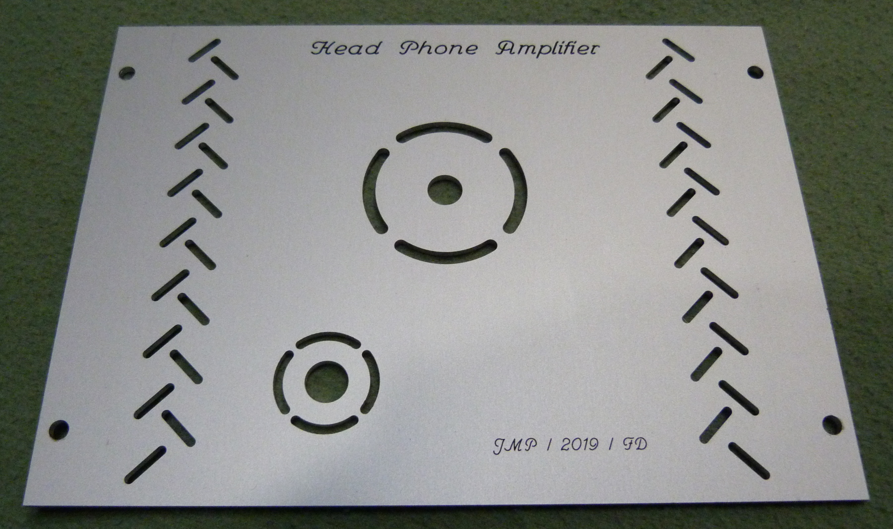

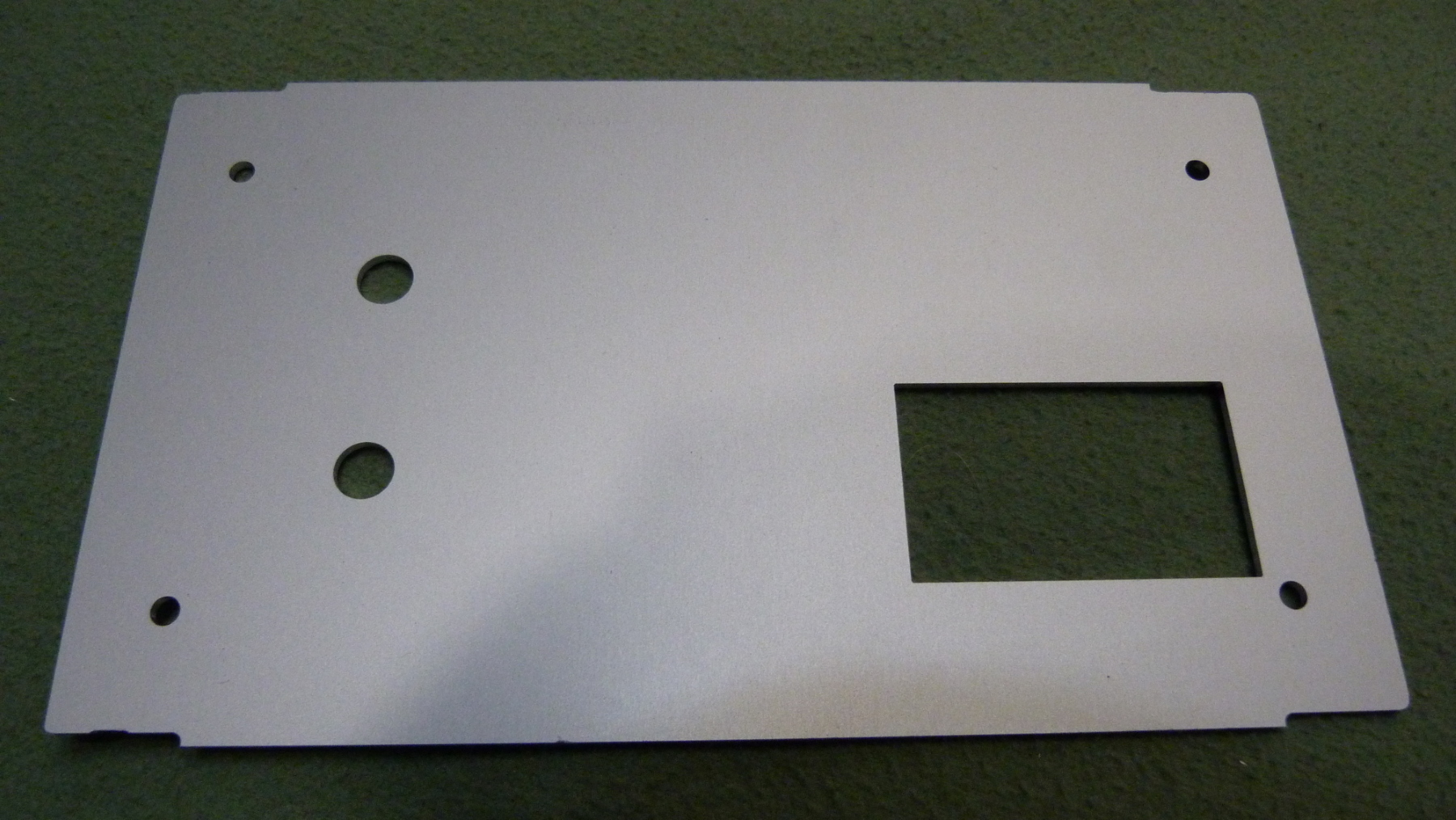

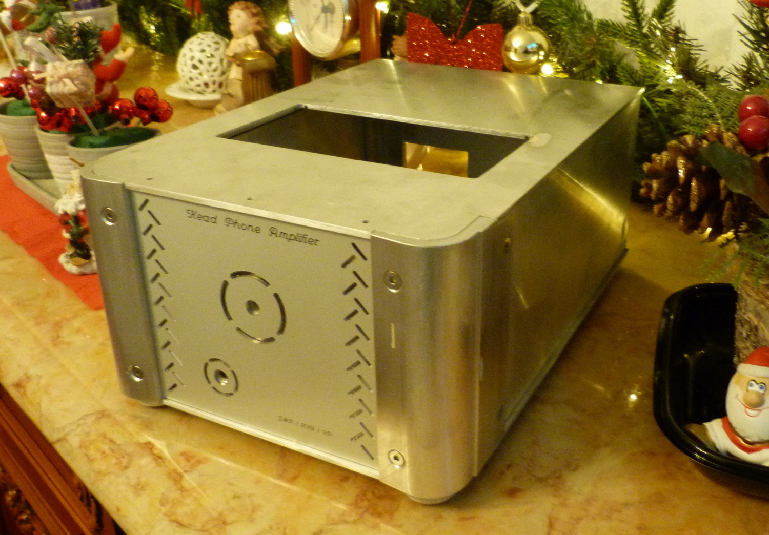

Bonsoir.
Je viens de recevoir les tôles de face avant et arrière commandé sur le site SCHAEFFER-AG.
Une petite semaine de délai, mais le résultat superbe,(voir photos) qualité de l'alu des des découpes et de la sérigraphie.
Je vais pouvoir terminer le coffret.
Bonne soirée
François-D
RE: Amplificateurs pour casques Haute définition
Bonsoir François,
Ça va être chouette! A combien revient une façade comme ça?
Grand_Floyd a écrit :Bonsoir François,
Bonjour.
Les deux tôles en aluminium anodisé, découpe et sérigraphie 102€ assurance+ port.
Ca peut paraitre cher mais le résultat est top, impossible a réaliser soir même.
Oui le résultat ne devrais pas être trop mal.
Bonne journée
François-D
Bonjour François,
J'imaginais un prix de cet ordre-là, mais effectivement, vu le résultat obtenu ce prix est justifié.

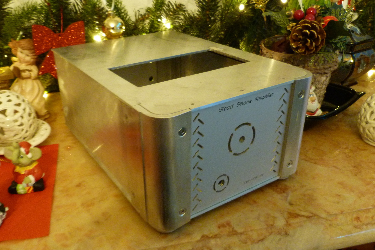

Bonsoir.
Cette après midi, j'ai commencé a assembler le coffret, il y a encore quelques taraudages, quelques coup de limes, et la peinture pour la finition.
Vues de face avec la facade Shaeffer-AG
Vue de 3/4

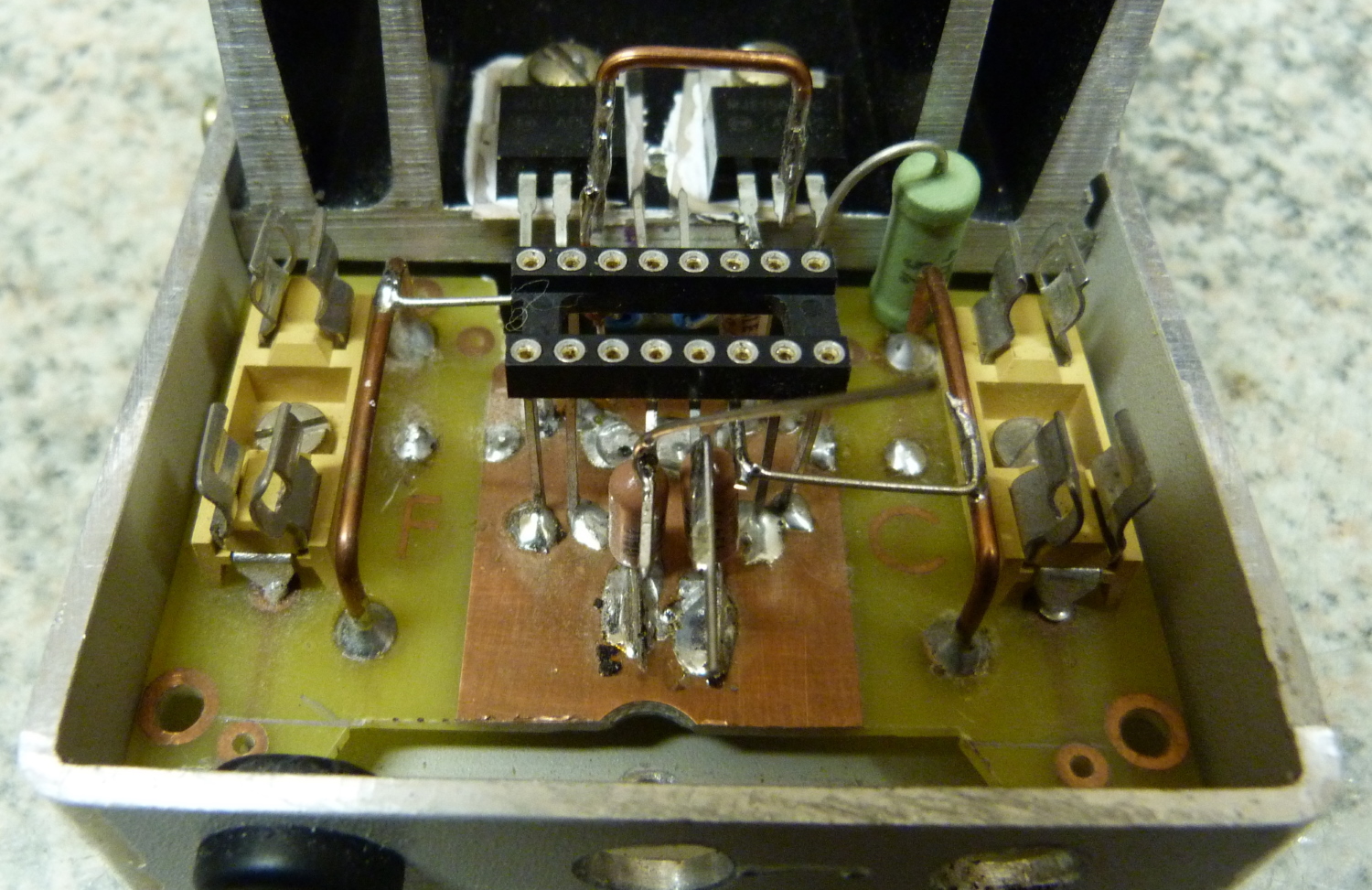

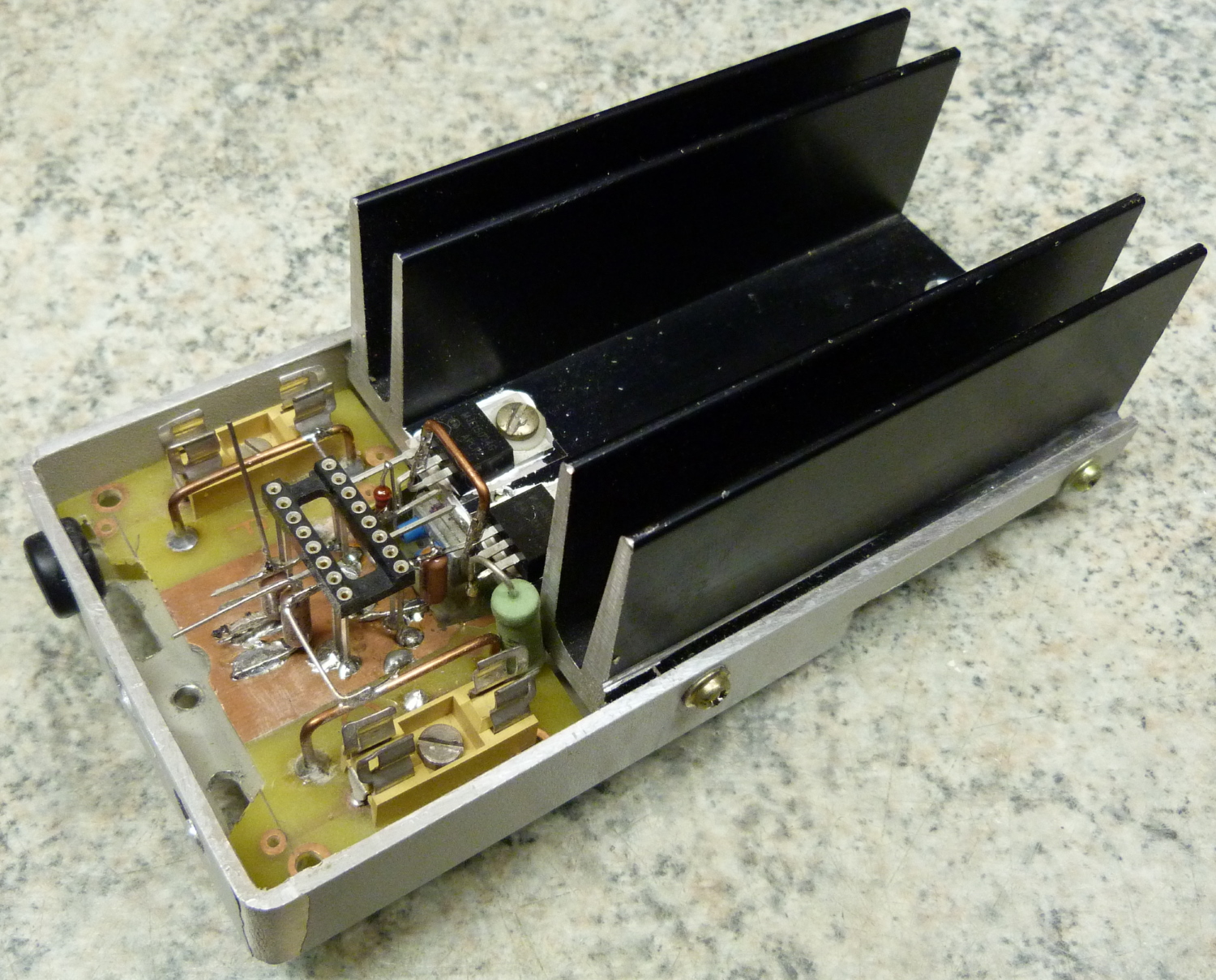

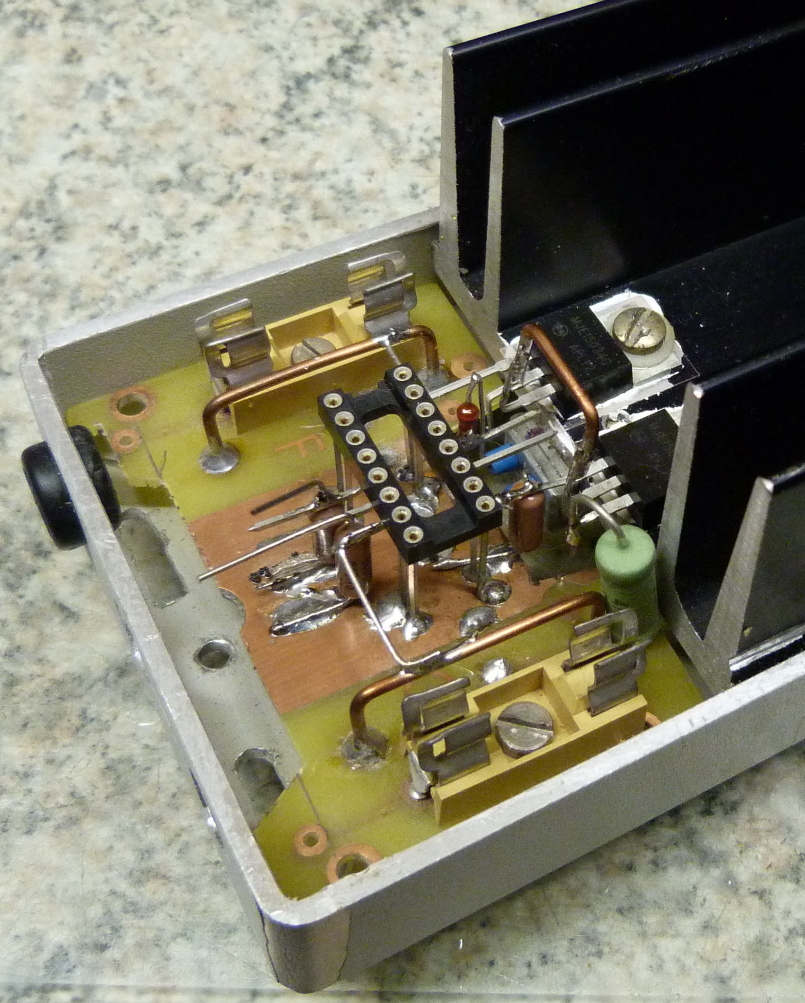

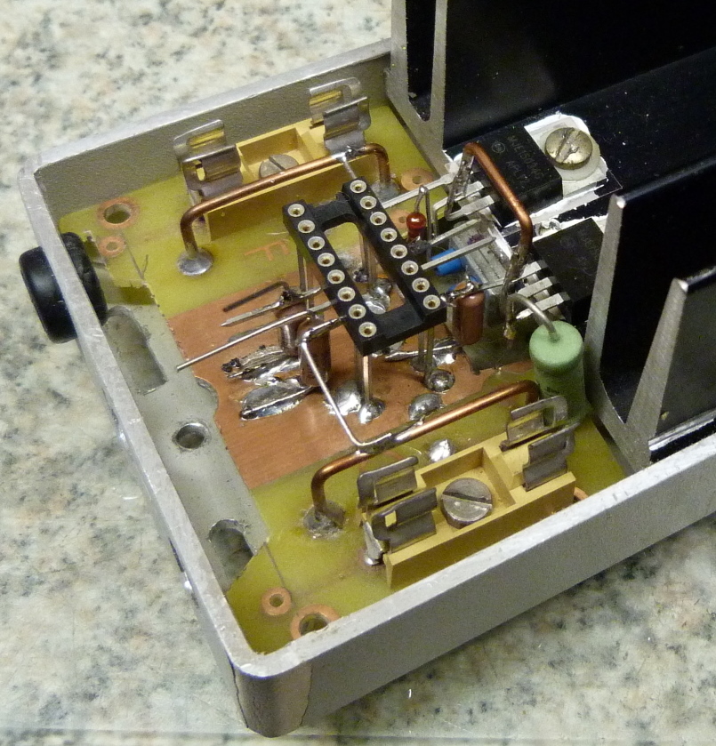

Les modules d'amplification sont presque totalement fini, encore quelques strap et résistances.
Voir photos jointes.
François-D
