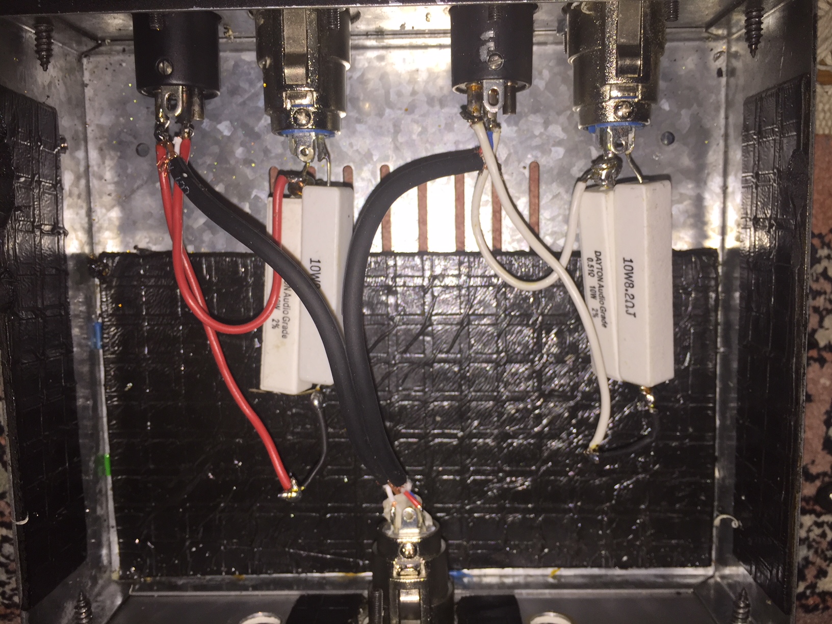

Nous avons mis au point une petite "boite noire" (cf. photo) avec simplement quelques résistances afin d'atténuer le signal de sortie des amplis et permettre ainsi d'écouter "en direct" sur casque lesdits amplis !...
C'est particulièrement instructif, dès lors que l'on choisit un "bon" casque de monitoring en réalisant de "bonnes calibrations", car cela évite de prendre en compte, à l'écoute, les différents problèmes d'une part de pollution par l'acoustique la salle et d'autre part les éventuels problèmes de charge des différents candidats, car l'impédance de l'atténuateur est fixée, par construction, à 8 ohms environs, charge optimale avec les cellules de filtrage en sortie de nombre de FDAs.
L'autre avantage, pour ceux qui n'ont pas d'ampli casque, c'est d'en faire un avec leur(s) ampli(s) : outre que ça fait des économies, on gagne aussi de la place (on peut aisément miniaturiser ledit atténuateur). Enfin, quelque soit l'impédance du casque ça fonctionnera de façon optimale. Attention toutefois avec les amplis à trop fort gain !... Un petit calcul sur les résistances est parfois nécessaire...
Dernière précaution, les sorties des amplis numériques n'ont pas de masse commune, donc interdiction de brancher un casque à masse commune : l'écoute en "symétrique" ou "flottant" est de rigueur !...
Voila une façon "calibrée" de comparer des amplis. Nous en avons tiré bon nombre d'enseignements et avons notamment apprécié le silence sépulcral de ces petites merveilles en absence de modulation ! A vous de jouer...
