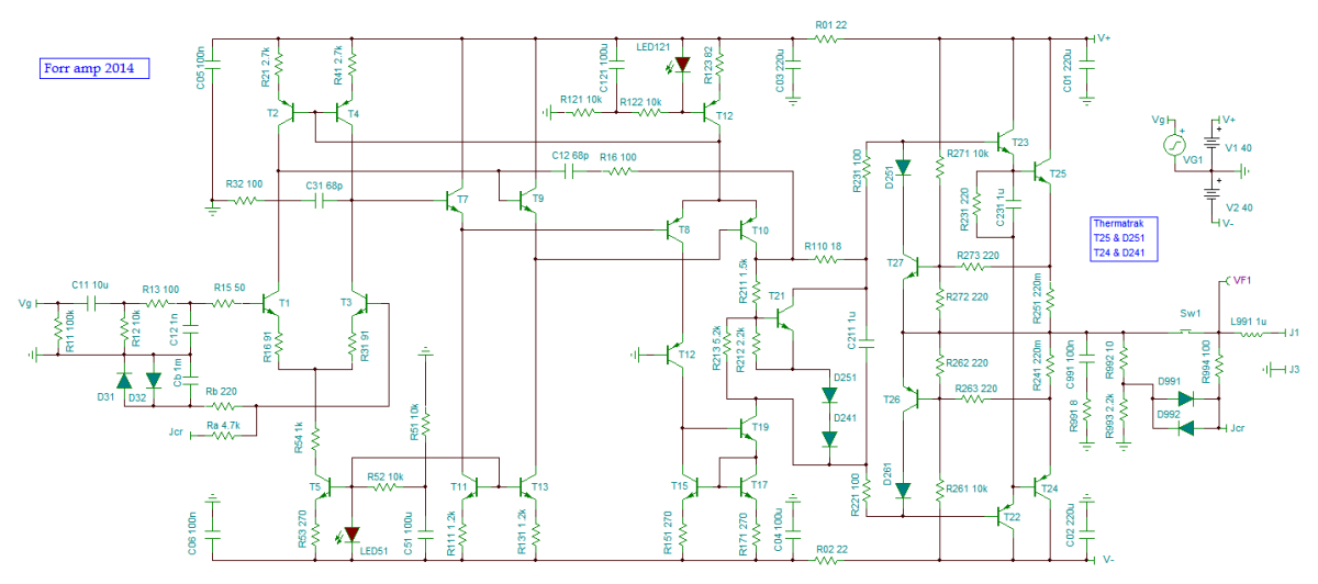

Citation :Ça énerve quand on rentre dans le concret hein!En fait tu ne sais pas par quel bout commencer.
Ah ouais. Tiens, celui-là. Et il ne sonne pas, parce qu'un bon ampli, ce n'est pas un clocher d'église, ça ne sonne pas.
[Image: attachment.php?aid=19233]

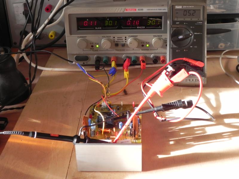

(update du 25 octobre 2017, 21:30)
Terminé depuis trois ou quatre ans.
[Image: attachment.php?aid=19213]
