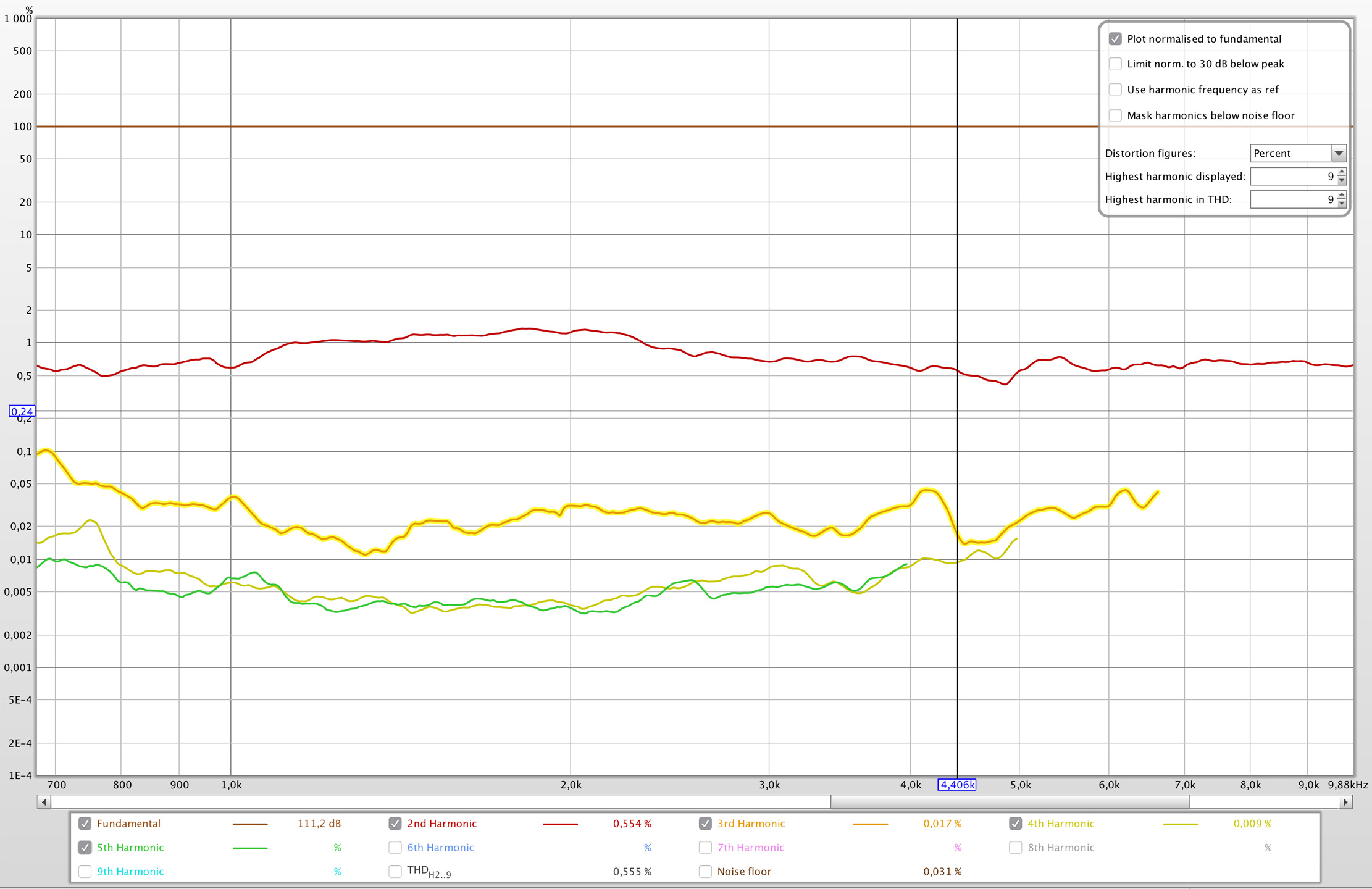

Merci xn, très rapide avec le voltmetre, mais je ne sais pas exactement ou j'en suis, je tombe sur les valeurs de mon sonomètre de 500 à 2kHz, mais au dessus, mon sonometre affiche jusque +5dB dans l'aigu, à 4, 8, 12kHz etc... soit c'est mon EMC8000 qui ne vas pas, soit c'est le sonometre (test par bruit rose périodique)
J'ai un peu joué aussi avec l'ampli pour voir les différences de voltage en partant d'un sinus de 50Hz, réglé à 2,83V, le voltage ne change pas sur du bruit rose périodique au dessus d'environ 1kHz, le voltage baisse un peu dans le grave (2,4V..) rigolo... Donc voici les nouvelles mesures, toujours à 115dB à la bouche, après réinstall de REW et nouvelle calibration... c'est en effet plus haut... j'y ai passé l'après midi... et ne suis tjours pas au 3% théorique, je ne sais pas ce qui ne va pas, le micro peut etre... ![]() Fichier en HR |
