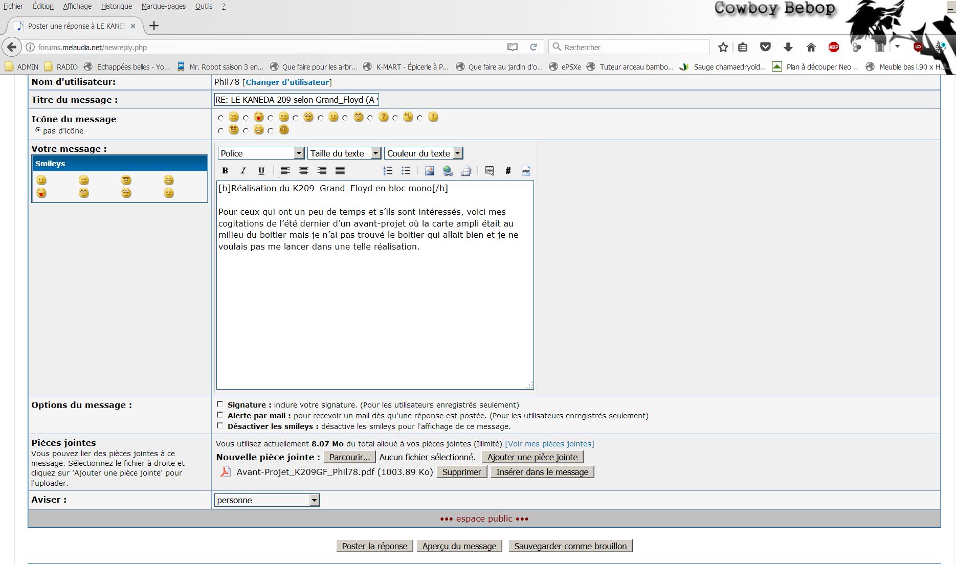

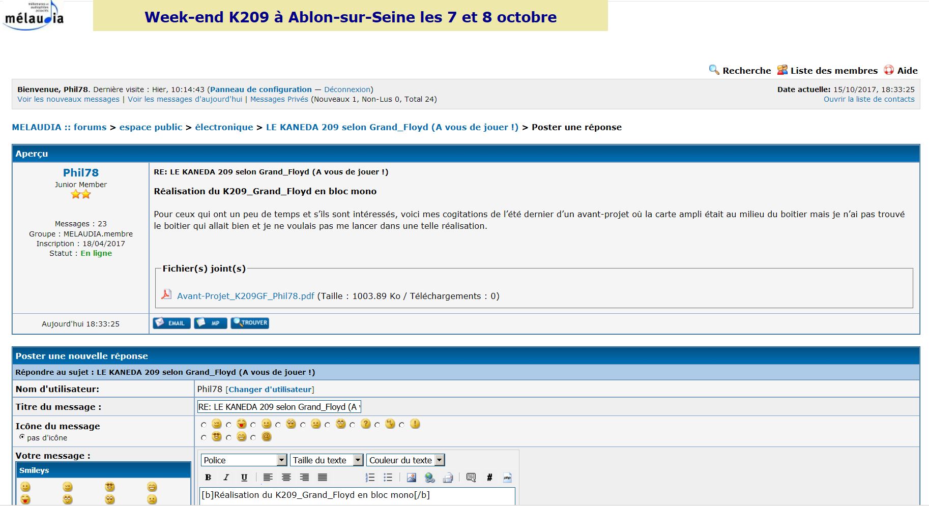

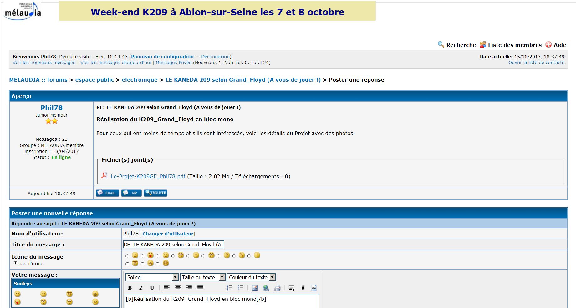

Pour changer de sujet, l’idiotie est certainement à l’origine de mes déboires concernant mes messages 695/696/697 du 12 octobre ; pas de photos insérées dans le texte d'une réponse ou pas de pièce jointe et - triple idiot - je n'ai pas su trouver d'informations sur le site pour vérifier si j'opérais correctement ou pas. Alors j'ai contacté Dieu (celui de MELAUDIA) mais il ne m'a pas encore entendu.
Il doit être occupé ou a ses bonnes raisons. Donc sans aucune animosité envers Raoul, je descends de l'échelle et m'adresse aux fidèles de MELAUDIA et plus particulièrement aux experts du clavier : ceux qui animent le Forum en enrichissant leur texte de multiples façons.
Question 1. Vous est il arrivé de publier une réponse qui n'est pas conforme à son aperçu ?
Question 2. Comment faire pour insérer correctement une photo dans du texte et gérer sa dimension ? Je pense à Grand_Floyd par exemple qui place une vue d'oscilloscope sur une demie largeur de texte puis plus loin une vue du proto sur toute la largeur du texte cette fois.
Question 3. Quelle est la plus grande taille de fichier pdf que vous ayez pu joindre à une réponse ?
Question 4. Comment faire pour corriger un message après sa publication ? Je pense encore à Grand_Floyd qui est allé placer sur ses schémas et typons initiaux que ce n’est pas la dernière version et aussi à J-M. Plantefeve qui joue de la couleur pour mettre entre parenthèses des mots ou expressions qu'il juge impropres après réflexion (ou remarque d'un lecteur) et place les éléments de langage qu’il faut dorénavant lire dans son message. Sans parler de JYS qui accepte d’effacer ses propos après que certains l’aient trop agacé.
Merci de vos explications.
Phil78
PS : Pour les questions 1 et 3 ; la preuve par l'image pour les messages 696 et 697.
