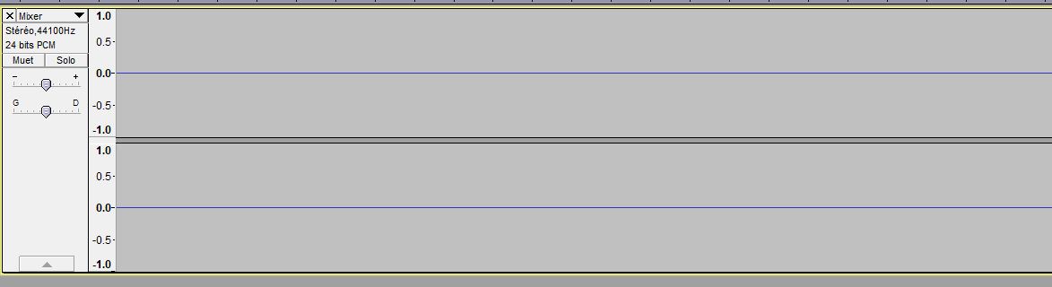

ça marche !
Voici la différence entre le morceau ripé depuis la couche CD de mon SACD et le fichier Haute Résolution acheté chez Qobuz.
Un grand merci à Joël pour sa patience..'

Dominique-Tanguy a écrit :ça marche !
Maintenant il faut zoomer très fort, voire encore plus fort sur l'amplitude autour du zéro.
La différence, si elle existe, se trouve dans la zone d'amplitude entre le 16 bits et le 24 bits , en clair il faut zoomer ou amplifier au moins 65536 fois pour la voir!
Possible qu'il faille passer par un effet d'amplification du menu ou bien par une fonction de normalisation en notant le facteur d'amplification suggéré par la fonction.
Déjà le résultat que tu as obtenu semble montrer qu'il n'y a pas eu trop de bidouilles entre les deux versions.

L'échelle verticale pour la modulation va de 0 à 1. En cliquant sur cette échelle, on peut zoomer pour obtenir, au maximum, une échelle de 0 à 0.05. J'ai peur qu'on soit loin du compte...

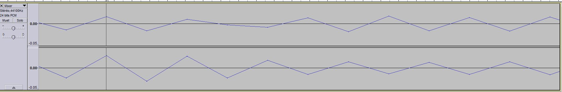

Merci Joël,
Tu est un as de Audacity...
Voici ce que j'obtiens, après avoir multiplié 50 fois :

Dominique-Tanguy a écrit :Merci Joël,
50 fois ou 50dB?
si c'est 50dB alors ce que l'on voit sur la photo a une amplitude de crête de 1/12650 soit environ 3 fois le bit le plus faible d'un codage 16bits.
Je me serais attendu à 3 fois moins au maximum...
Peut être voir la forme d'onde avec un zoom temporel moins poussé des fois qu'elle ressemble à quelque chose...
Si tu normalise la piste tu peux ensuite l'écouter, en audio l'oreille c'est bien!

50 db, pardon, mais l'ėchelle était déjà zoomėe au maximum ã gauche, ça joue ?
