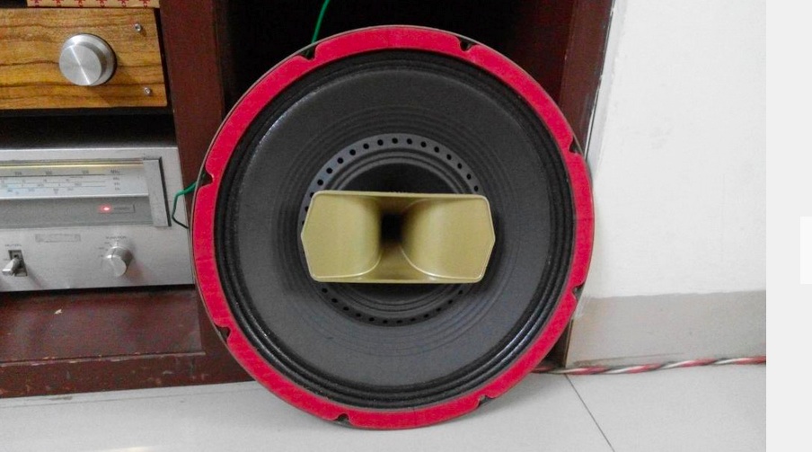

Un contre exemple, la voie grave en bicône de celui-ci:
"triaxial university"

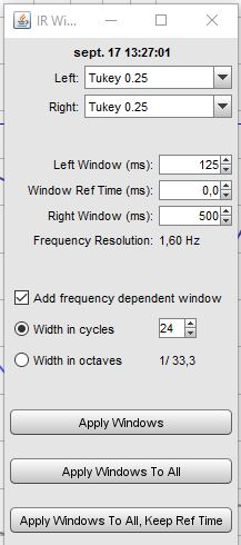

Je pense avoir trouvé la fenêtre oú sélectionner la fonction.
Que faut il rentrer comme valeur sur les autres critères ?
Faut il un signal de référence avec un loopback ou peut on s'en passer ?

Dominique-Tanguy a écrit :Je pense avoir trouvé la fenêtre oú sélectionner la fonction.
No loopback, en critère, il y a l'indication de l'équivalence en / octaves, 6 cycles pour 1/8eme oct. , à voir l'effet selon la distance de la mesure.

RE: Phase et dėlai
jimbee a écrit :No loopback, en critère, il y a l'indication de l'équivalence en / octaves, 6 cycles pour 1/8eme oct. , à voir l'effet selon la distance de la mesure.
Ce fenêtrage permet d'obtenir la courbe de phase très facilement, par contre, cela impact la rėponse en frėquence. Sur la mesure que j'ai faite avec mes Faital, cela atténue la rėponse de l'extrême aigu.
