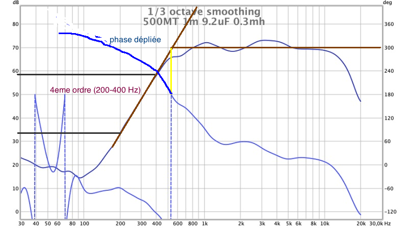

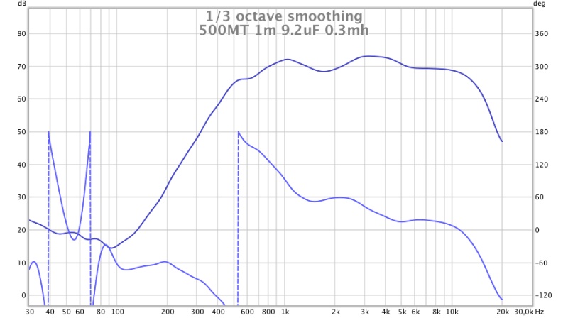

J'aimerais revenir sur cette mesure de ma voie médium Onken filtrée en 6 dB:
On voit une rotation de phase complète vers 520 Hz. Ce cas m'intéresse particulièrement, car après coup, dans mes derniers travaux de septembre avec la méthode Altec, j'ai fini par inverser le sens de branchement de la compression médium. J'aimerais voir l'influence sur la phase avec une nouvelle mesure à 1m. Quand j'aurai un peu de temps, j'effectuerai cette mesure.

Au delà de la méthode Altec, ce qui compte est le "phase tracking" -> vidéo Meyer Sound - que les courbes de phase de chaque voie soient superposables dans la zone de recouvrement et que leur somme y soit le plus linéaire possible en amplitude.
Le repliement de phase à 520 Hz est inévitablement lié à la réponse en amplitude qui sur la mesure forme une pente indicative du 4eme ordre. -> 180° à Fc .

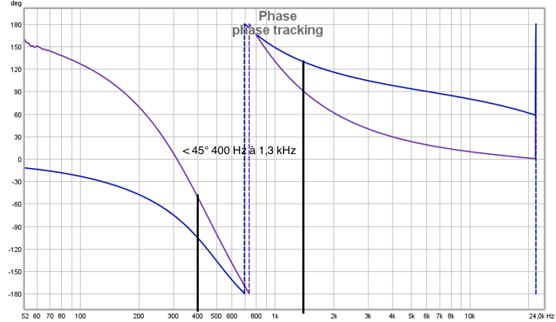

J'en ai trouvé un plus sympa, utilisé pour illustrer les deux étapes:

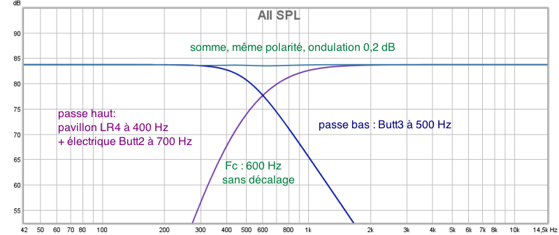

A : filtrage passif.
Soit le pavillon avec une coupure acoustique de type LR4 à 400 Hz.
Le filtrage électrique est un Butt3 à 500 Hz pour le passe bas et
un Butt2 à 700 Hz pour la compression,
l'ensemble donne une fréquence de croisement à 600 Hz (à-6dB)

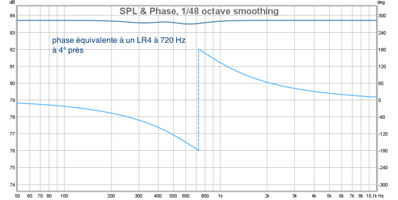

Le phase tracking des voies:
La somme des voies présente une courbe de phase proche de celle d'un filtre de répartition de type LR4 à 720 Hz:

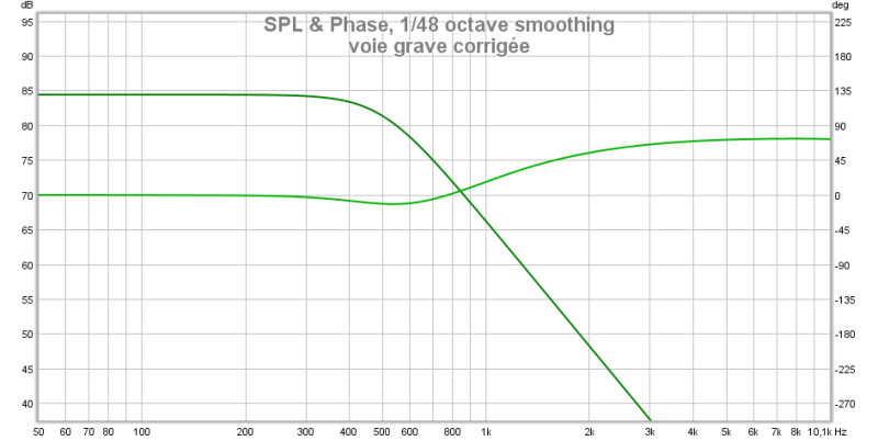

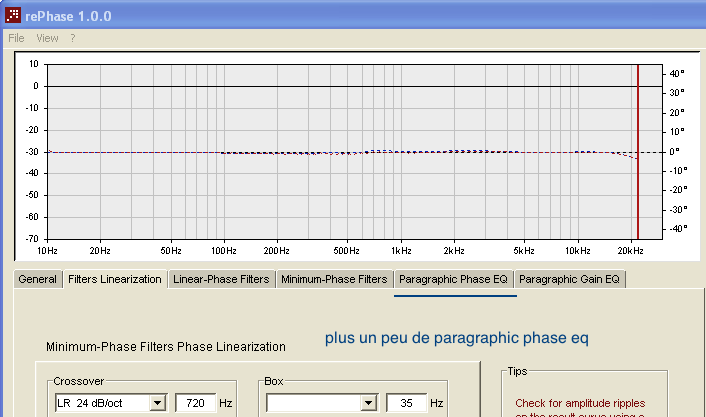

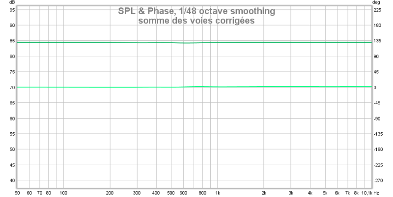

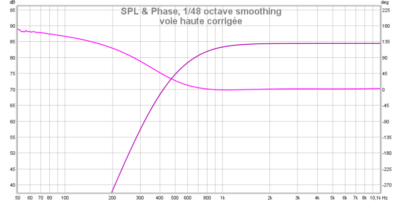

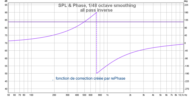

B : correction de phase avec rePhase
La dernière mesure globale est exportée dans rePhase pour créer la fonction du passe tout inverse:
fonction de correction vue dans Rew: la phase est celle du filtre passif optimisé à l'étape A, renversée en "miroir"
Les voies filtrées en passif ne sont ici pas parfaitement en phase l'une l'autre
( cad: le phase tracking est imparfait, il ne serait parfait qu'avec un Linkwitz-Riley en deux voies
ou un Duelund en trois voies, voir le fil de Jean-Marc Plantefeve )
donc chaque voie corrigée n'est pas encore à phase linéaire:
voies haute / grave
mais leur somme, oui.
