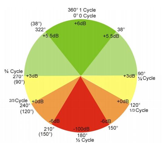

J'ai lu un document disponible ici, très bien fait, écrit par Didier Pietquin, dont j'ai extrait cette figure que je trouve très intéressante :
[Image: attachment.php?aid=9321]
Elle semble confirmer ce que je pensais, mais je me trompe peut-être, qu'un filtre 6 db par exemple, déphase bien de 90°, mais que l'intensité résultante à la coupure augment de 3 db, alors que pour un filtre de 12db, l'intensité résultante est réduite à 0, à la coupure.

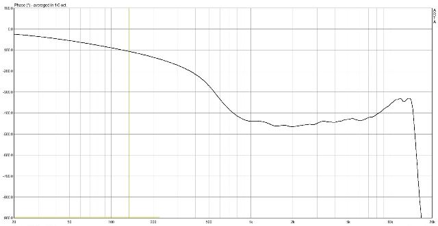

Pour finir, j'ai refais une mesure de phase entre grave et medium tel que je l'écoute, et tel qu'il me plait :
[Image: attachment.php?aid=9322]
On voit bien que la courbe n'est pas droite entre 300 et 3000 Hz, mais cela ne me semble pas vraiment catastrophique. Je connais Rephase, et si je le souhaite, je peux aplatir cette courbe, mais à l'écoute, cela ne me plait pas...
