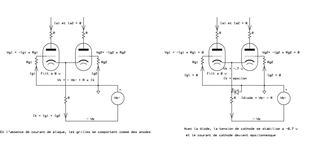

RE: Preamp MELODY 1688 vers 1
en régime stable, c'est le courant des plaques qui traverse la résistance de cathode et crée un potentiel positif vs la grille et maintient ainsi une tension Vgk négative et de bonne valeur.
Si le tube est chaud (ou en cours de chauffe) et que la tension plaque n'est pas présente, on se retrouve sans courant de plaque avec grille à environ 0 V et cathode à -(Vb - pas grand'chose).
Les grilles se comportent alors comme des anodes (grille positives) et le courant de grille peut devenir important (surtout lorsque l'une des grilles est 'à la masse').
L'image ci-dessous résume ce qui se passe lorsque la tension plaque flotte (pas de courant de plaque)
D’où l'importance de la diode qui, lorsque la cathode devient négative fournit tout le courant nécessaire pour limiter la tension négative à -0.7 V....ce qui n'est pas gênant.
D'où aussi, (et surtout si pas de diode), l'importance de retarder la tension Vb- par rapport à Vb+.
A contrario, si la tension Vb+ arrive en retard, la cathode risque de devenir 'trop' positive mais alors le tube se bloque (cut-off) et donc s'auto protège.
La chronologie de la mise en tension est donc critique et doit être considérée avec soin. Lorsqu'il il a un seul générateur, le problème ne se pose pas.
Pascal.
Merci Pascal Big Grin
