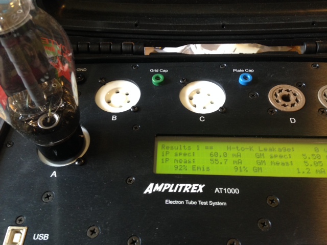

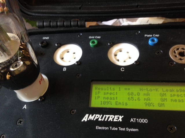

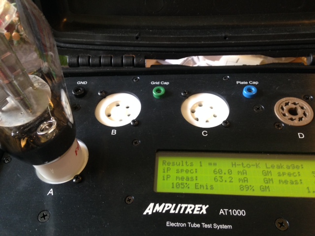

Tron_ic a écrit :
PFB a écrit :même neufs les tubes ont des tolérances de +/- 50% par rapport aux caractéristiques.
Ah bon ? Tu connais beaucoup de tube neuf qui on ces dispersions ? perso, je n'en connais pas !
300b/n matched pair
300b "silvertone" matched pair
300b sovtek matched pair
Ce sont une partie de mes tubes et j'en ai renvoyé un douzaine. Donc avec ces 300B mesurés avec mon Amplitrex ont des courants anodiques qui vont de 46,8mA à 65,6mA en polarisation fixe.
Pour un peu qu'on fasse confiance au vendeur, j'ai eu des tubes 300B de 42mA à 120mA sous les mêmes conditions. Evidement retournés au vendeur qui alors change généralement de discours et me dit que la 300B que je recherche n'est plus livrable. Un seul à été honnête et m'a écrit que toutes ces 300B étaient comme ça.
Et je ne parle que de copies, avec du NOS c'est encore un autre sport.
ET là on ne parle que de tubes de puissances, qui coutent bonbon. En noval genre Ecc88, c'est pire en pola fixe le point de la datasheet est à 15mA. J'ai mesuré des tubes neufs et NOS avec plus du double de différence.
RE: Fabrication ampli 300B
Bonjour PFB,
PFB a écrit :même neufs les tubes ont des tolérances de +/- 50% par rapport aux caractéristiques. Si ta 300B pompe 60mA et celle de ton ami 100mA va falloir adapter le montage.
Tu as du faire une faute de frappe car tu sera d'accord avec moi que des Tolérences à +/- 50% ca n'existe pas ! Wink
D'ailleurs tes mesures le montrent très bien !
PFB a écrit :Donc avec ces 300B mesurés avec mon Amplitrex ont des courants anodiques qui vont de 46,8mA à 65,6mA en polarisation fixe.
Disons, afin d'être plus précis que tu à mesuré 2 paires qui sont dans les spécifications (les TJ et les Sovtek) et une paire qui est visiblement hors spécs mais qui s'explique un peu parce que c'est de la piètre qualité !
Toutefois ces dernière sont à 45/60 x 100 = 75% du nominal ce que confirme d'ailleurs ton très bel appareil de mesure !
on est encore loin du 50% ! Wink
Perso, il y à bien longtemps que je n'ai aucun souci avec des 300B peut-être parce que j'ai de la chance et/ou aussi parce que depuis le temps je sais ou acheter chaque modèle !
Surtout pas sur Ebay sans connaître car il y à tout les rebus refourgué par les petites boutiques et/ou pseudo vendeurs ! Encore une fois faut connaître et avoir un minimum d'expérience dans le domaine !
PFB a écrit :Pour un peu qu'on fasse confiance au vendeur, j'ai eu des tubes 300B de 42mA à 120mA sous les mêmes conditions.
Oui mais dans ce cas il s'agit clairement d'une défectuosité ! Et pas de dispersions des caractéristiques et/ou de tolérances !
