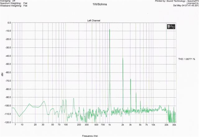

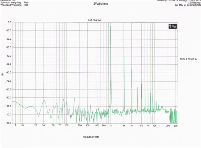

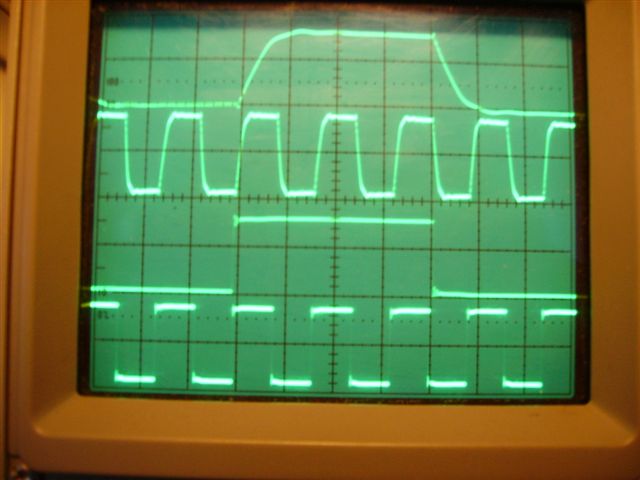

Bonjour a vous tous. Beaux signaux 20Khz, 50Khz, le transfo semble tres bien realise, il y a juste un leger depassement et de tres petites resonnances. Il y a des transfo d'ampli de marque reputee qui n'ont pas d'aussi belles mesures. Je serais curieux de voir (si possible) les ondes rectangulaires a 40Hz et 1Khz. Tres beau travail de votre part. Bien a vous. Charles.
RE: SPUD Amp Project

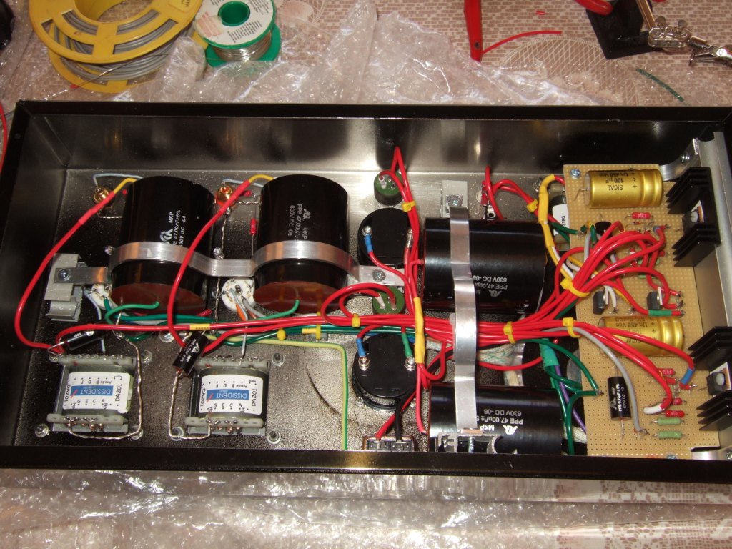

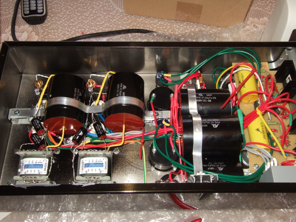

pour avoir la méme structure d'alim , 10H / 330µF, je confirme , résiduelle 100Hz trop importante de 200mV càc, S/B 75 dB /1W
J'ai complété par une cellule active multiplicatrice de capa , zener + IRF740 , ce qui permet de descendre à 15mV càc , S/B 86 dB
Bravo pour les signaux carrés à 50khz, ceux des transfos lundhal sont moins prestigieux avec une bande passante à 3dB de 40 khz

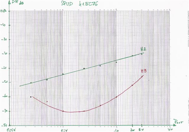

en PJ , spectre harmonique à 1 et 2W , H2 et H3 en fonction de la puissance , j'avoue ne pas m'expliquer pour l'instant la remontée relative du H3 à faible niveau : dispersions entre 4 tubes en //?
Bien cordialement

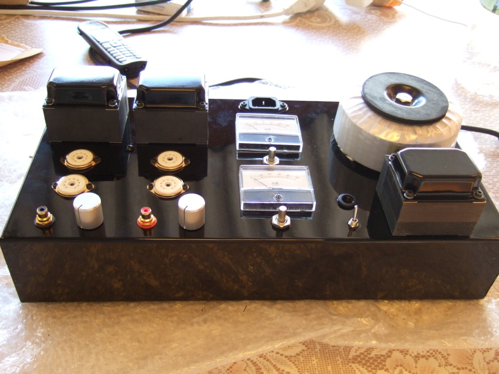

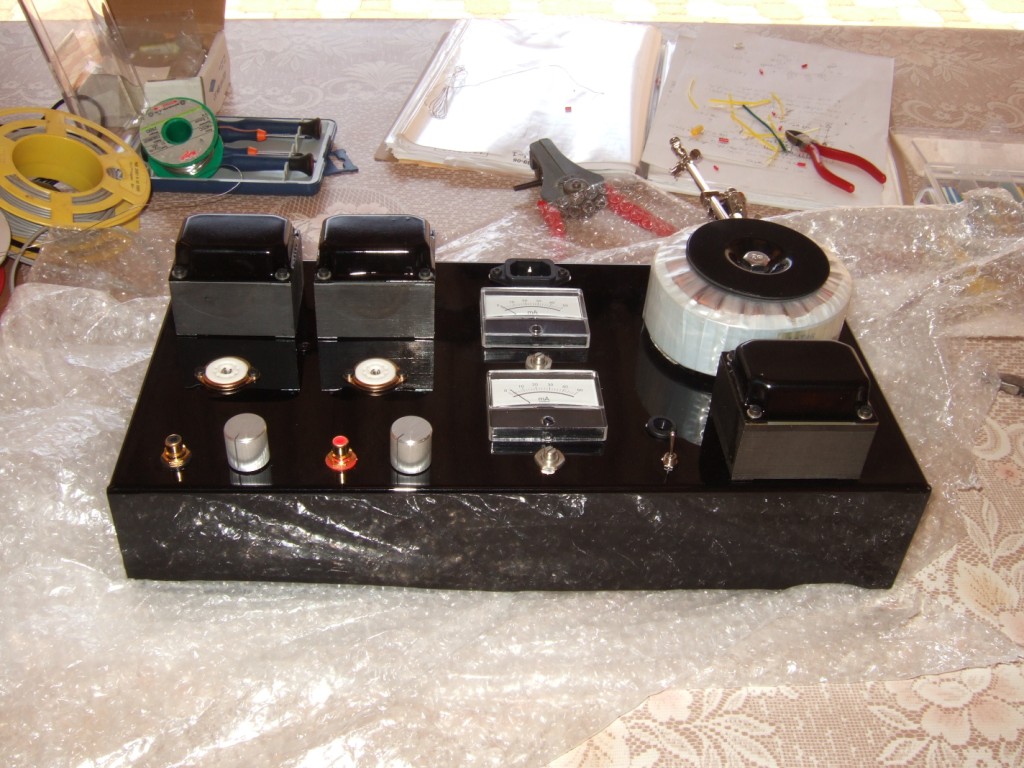

Les SPUD's SE et SRRP deuxième génération sont prêts.
Des formules 1.Cool
Nous verrons avec Pascal ce que nous allons publier.
Cdt.
Belles réalisations,il ne manque plus qu'un petit capot
sur le transfo torique juste pour l’esthétique.
Bruno
Merci Bruno.
Les capots ils auraient dû êtres dessus mais en février le stock du fournisseur a brulé.
Donc plus de capot pour l'instant.
Mais cela viendra.
A suivre.
On a bien fait d'en parler. Il y en aurait 100 en stock. Je vais quand même vérifier que les transfos rentrent dedans car les versions Audio ont pris un peu de ventre à cause de l'écran.
