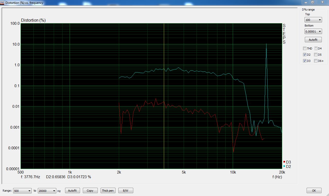

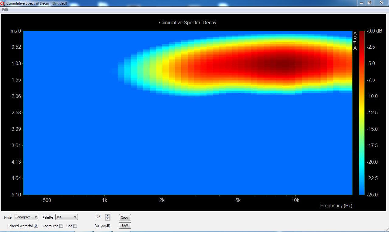

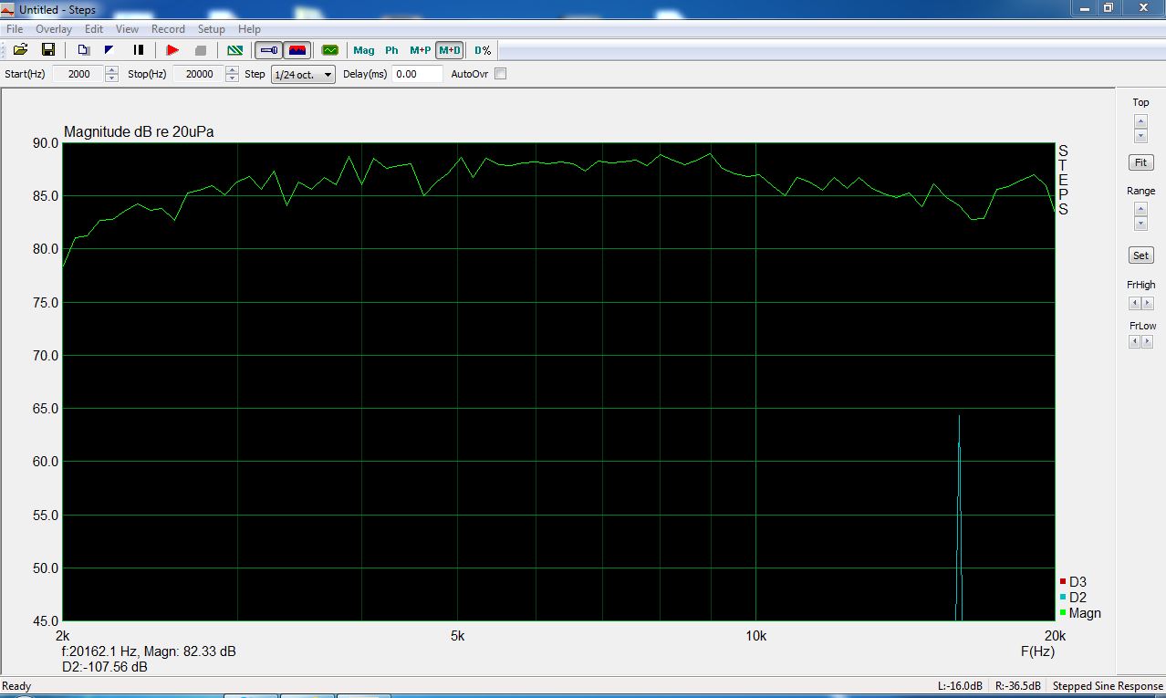

Un côté de fait,
Cela égalise au poil, mais je perds 15 db pour la même puissance soit environ 0,25 W. je passe de 102 db à 87 db. Cela n'arrange par mes affaires 1W 93 db .
Je continue jusqu'au bout, j'ai essayé plein de possibilités, la meilleure 50 homs, 16,8 nf.
Toutes les mesures jointes, je ne publie pas PH et GD qui sont parfait.
Cdt.

Par contre la courbe de réponse est bonne et les timbres dans l'aigu sont égales mais moins tonique.
Il y a quand même 2, 5 kg d'anilco en plus. Cela s'observe sur les CSD ( remonter le fil ) et le T925A à le même rendement que les TAD's, ils se marient très bien sans dureté.

En passif, il est de toute façon nécessaire d'égaliser les rendements des hp's sur le hp de basse ( généralement entre 94 dbs et 98 dbs ). La démarche de Jean-Michel dans ce sens est excellente. Les TAD's une fois égalisées en passif ( essai ci-dessus) n'ont effectivement plus besoin de tweeter. De plus les valeurs indiquées par Jean-Michel sont très justes.
Cordialement.
