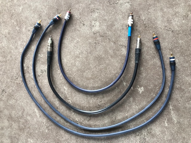

Je dois avouer que ces discussions sur les câbles numériques me paraissent lunaires . Aussi voici une photo de câbles
De la gauche vers la droite vous pouvez voir deux câbles REAL CABLE sur lesquels il est inscrit "high defintion 50 ohm coaxial" . Puis un câble SPDIF bien connu canare cinch/BNC ; puis un autre câble d'origine "hificâbles" avec fiches RCA .
Tous ces câbles sont de structure coaxiale .
J'ai sorti mon multimètre chinois à 2 balles et la résistance de chaque câble ne dépase pas 0.5 ohm .
Alors pourquoi je lis partout que les câbles numériques SPDIF doivent respecter l'impédance de 75 ohm ?
En quoi une fiche BNC respecterait elle plus l'impédance qu'une cinc/rca adaptée aux câbles coaxiaux ?
Pour moi tout ça n'a pas de sens .
Alors voilà ce que je pense : premièrement l'impédance de 75 ohm c'est pour les entrées / sorties des circuits éléctroniques et pâs pour les câbles .
ensuite on se contrefout des prises : les BNC ont été créées pour un usage professionel . Elles ont deux intérêts : elles sont verrouillables et surtout elles ont un détrompeur pour ne pas brancher un circuit 75 ohm sur un circuit 50 ohm , circuits qui n'ont pas les mêmes usages .
le seul truc important c'est la structure coaxiale et surtout blindée du câble pour éviter que le câble ne se comporte comme une antenne .
Maintenant j'ai quand quand même acheté le câble AES avec les nouvelles prises NEUTRIK . Je vous en dirai plus quand j'aurai fini mes enceintes

salut Jaffar
Tu mesures l'impédance d'un câble avec un multimètre?
L'impédance caractéristique d'un câble c'est la racine carrée de son inductance divisée par sa capacité et ça se mesure avec des appareils de précision .
