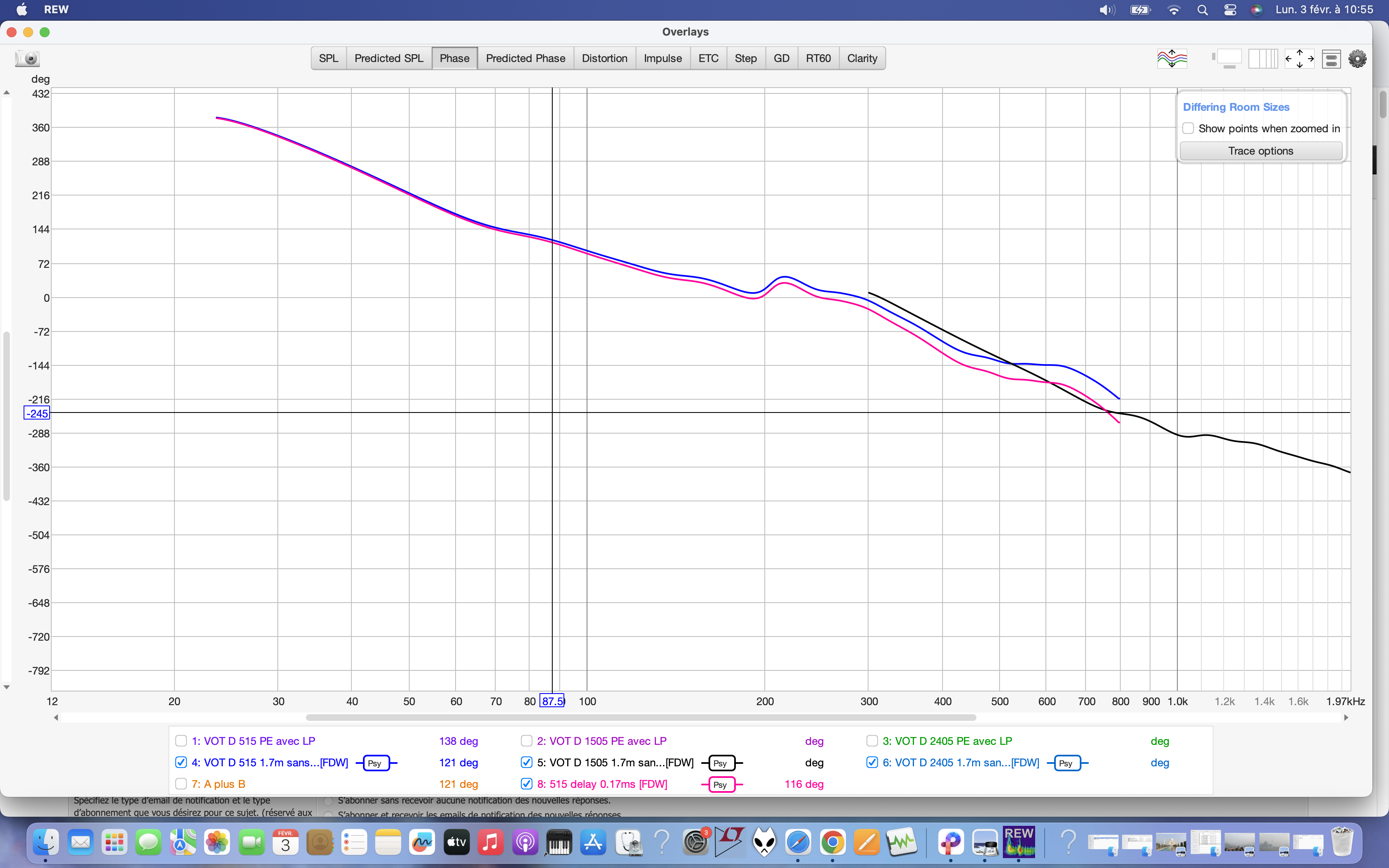

bonjour Eric , merci pour tes mesures , pour moi l'essentiel est très bien réalisé , il reste juste à corriger un poil la géométrie de l'implantation symétrique d'une des deux enceintes , par rapport à la position d'écoute , et du micro de mesure.
les deux impulsions globales au pe superposées t'ont uniquement induit en erreur , car il fallait plutôt utiliser les deux impulsions du grave au PE .
à ce stade c'est de la géométrie , pour laquelle on peut utiliser , des points de repères dans la piece , des mesures classiques avec un mètre a ruban ou laser , fil a plomb , etc ....
toutes les manipulations de synchronisations des phases et d'alignements des hp sont à réaliser uniquement qu'avec des mesures de voies seules , la mesure globale au pe , est realisée uniquement qu'a la fin quand les réglages de synchros sont terminés .
tes recalages des mesures 1,7m par rapport à celles du PE sont tres corrects :
c'est le long apprentissage de toutes les options de manipulations de déplacements de courbes dans rew , déjà expliquées qui permet de gagner du temps .
j'ai vérifié les synchronisations des phases des mesures 1.7m recalées au pe , elles sont ok , sans aucun rajout de Delay supplémentaire de 165 micros secondes sur le grave ..
j'ai compris que tu cherches à superposer les lignes verticales des phases (+-180 degrés), alors que ce réglage ne correspond pas vraiment au réglage optimal avec tes mesures .
le but est de rapprocher le plus possible , les courbes de phase de chaque voies sur la zone de chevauchement la plus large ,c'est plus simple à comprendre avec les phases dépliées .
le bon réglage correspond à l'amplitude maxi sur toute la zone de recouvrement , ou au trou maximal (ou proche) à fc quand un des deux HP est inversé dans la simulation ..
donc pour moi tout est ok dans l'état actuel sans aucun besoin de réaliser un décalage supplémentaire .
graphe a suivre..
courbe noire phase dépliée du medium
courbe bleue phase dépliée du grave dans l'état actuel (c'est pas parfait , mais les phases sont globalement bien synchronisées)
courbe rouge phase dépliée du grave avec un retard de 0.17ms. (c'est mieux de 600 a 800hz mais c'est moins bien au dessous sur une plus grande zone )

mastro a écrit :bonjour Eric , merci pour tes mesures , pour moi l'essentiel est très bien réalisé , il reste juste à corriger un poil la géométrie de l'implantation symétrique d'une des deux enceintes , par rapport à la position d'écoute , et du micro de mesure.
Oui, comme je te l’avais dit, j’avais fait les 2 mesures avec impulsions globales au PE et uniquement les impulsions du graves au PE
Merci de m’avoir confirmé qu’il fallait prendre uniquement les impulsions des graves pour centrer mon micro: je ferai ainsi dorénavant.
Pour la position de mes VOT, il y a très peu à reprendre.
Je pense avoir trouver la solution avec un mètre laser et un grande planche graduée au PE: le laser positionné sur la VOT son faisceau indiquera sur la planche au PE le décalage droite et gauche ainsi que la distance.
Citation :
![[Image: 2tfUZhX.md.jpg]](https://iili.io/2tfUZhX.md.jpg)
REW est tellement riche en options divers, qu’il faut du temps pour en faire le tour.
Pour l’instant, j’avance bien dans cet apprentissage, mais je n’en suis qu’à une partie et je dois encore expérimenter le reste: comme par exemple la RT 60, le rom gain etc…
Je pense que ça va être ma prochaine étape, car comme tu me l’as expliqué dans un message précédent, j’ai un problème de RT et surtout dans l’aigu
Citation :
graphe a suivre..
![[Image: 2tKiLRR.png]](https://iili.io/2tKiLRR.png)
Merci François, je pense avoir compris avec tes explications le but recherché.
Effectivement, je pensais qu’en alignant les lignes verticales des phases, tu avais un réglage optimum, mais j’ai compris avec tes explications, que c’était plus compliqué qu’il n’y paraissait.
J’ai fait quelques simulations aussi bien dans REW que dans Vituixcad, à partir de tes explications et des mesures que je t’avais envoyé, et je pense avoir compris le but recherché.
Effectivement, je pense que tu as raison, et qu’il n’y a pas besoin de retoucher aux réglages que tu m’avais transmis: ils sont très bien.
Comme tu dis c’est un long apprentissage de savoir lire et interpréter les mesures….
Je vais régler dans un premier la position de mes VOT et ensuite je passerai à la RT de ma salle
